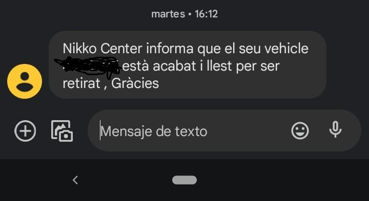

drubay Publicado 21 de Octubre del 2022 Autor Denunciar Publicado 21 de Octubre del 2022 En 6/10/2022 a las 12:21, Tineo dijo: tienes que pelear esa garantia de reparación, ya esta bien que tomen el pelo. Esta claro que el diagnostico no fue acertado y no lo han resuelto; lo que ocurre es que con vagcom la gente espabila y no les cuelan que hay otra averia diferente. Sigo pensando que el problema esta en la restricciones de la válvula de retorno. Después de dos semanas en el taller me dicen que es la bomba de inyección que fallaba ocasionalmente. La averia sube 2500 pero ellos y la marca se hacen cargo con 25% cada uno, y yo tendría que pagar la mitad, 1250 euros. Hace unos días recibo un mensaje de Nikko center diciéndo que ya puedo ir a recoger mi vehículo con mi matrícula correcta en el mensaje. La explicación que me han dado de este mensaje es que ese concesionario también pertence a su mismo grupo (Vilamobil) pero que el coche no ha salido de Audi. Estoy totalmente indignado y desconfiado.. Responder
Tineo Publicado 21 de Octubre del 2022 Denunciar Publicado 21 de Octubre del 2022 hace 1 hora, drubay dijo: ..... Hace unos días recibo un mensaje de Nikko center diciéndo que ya puedo ir a recoger mi vehículo con mi matrícula correcta en el mensaje. La explicación que me han dado de este mensaje es que ese concesionario también pertence a su mismo grupo (Vilamobil) pero que el coche no ha salido de Audi. Estoy totalmente indignado y desconfiado.. Pfff, Si, si, un error informático. Caraduras Responder
drubay Publicado 21 de Octubre del 2022 Autor Denunciar Publicado 21 de Octubre del 2022 hace 35 minutos, Tineo dijo: Pfff, Si, si, un error informático. Caraduras Cómo los podría apretar con lo de este mensaje?? Responder
drubay Publicado 21 de Octubre del 2022 Autor Denunciar Publicado 21 de Octubre del 2022 hace 45 minutos, Tineo dijo: Pfff, Si, si, un error informático. Caraduras Adjunto foto del mensaje, he tachado mi matrícula Responder
