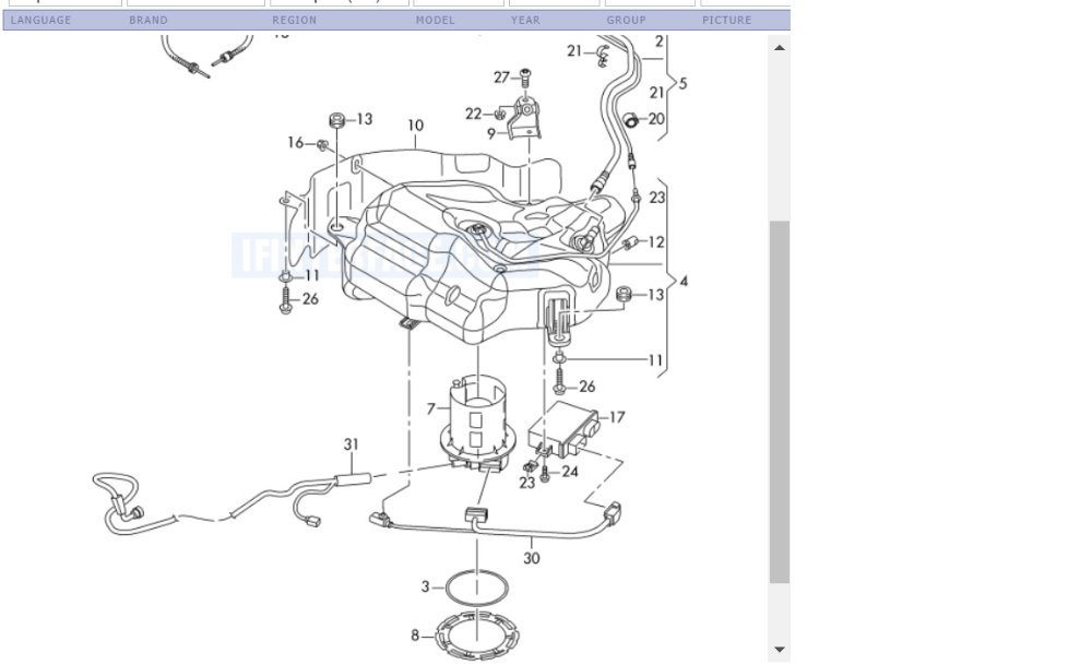

isma_B8 Publicado 16 de Junio del 2023 Denunciar Publicado 16 de Junio del 2023 Buenas! @randal ¿como fue tu problema con el adblue? Yo hace poco he estado a vueltas con otro error en el adblue, por suerte creo que ya solucionado (P207F00 - Calidad agente reductor insificiente). Puedes verlo en este hilo: En principio, si existe despiece del deposito de adblue. Dejo una foto, bomba, unidades de control, sensores... ¿Cómo te solucionaron el problema? Por curiosidad, ¿Cuál fue el presupuesto para solución? Saludos!! Responder
randal Publicado 20 de Junio del 2023 Autor Denunciar Publicado 20 de Junio del 2023 (editado) @isma_B8 buenas, pues al final sí que había despiece, como dices. En mi caso el problema era el sensor de presión, que va incorporado en la bomba, así que tuve que poner bomba nueva y quedó solucionado. Si no recuerdo mal, el precio de la bomba eran unos 950€+IVA. Por suerte montarla es un momento, se hace desde abajo en unos 30 min. . He estado un poco acojonado porque tengo un conocido con un Macan que en 2 años ha tenido que ir al concesionario 4 veces por problemas con el adblue, se supone que lleva las mismas piezas que nosotros, pero a mí de momento no me ha vuelto a fallar . De hecho, ya no sólo por la avería, también por la situación cómo pasó, y alguna otra que me ha hecho, me ha hecho plantearme cambiar de coche. Estoy mirando la posibilidad de meterme en un RS, 6 o 7, a ver cómo acaba el tema. Editado 20 de Junio del 2023 por randal Responder
