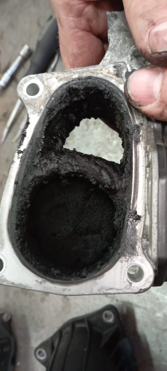

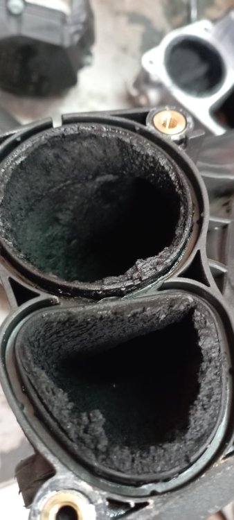

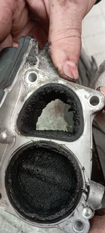

Gorkaudi Publicado 6 de Octubre del 2022 Autor Denunciar Publicado 6 de Octubre del 2022 Muy buenas otra vez. Daros las gracias a todos por vuestras aportaciones. Finalmente os hice caso y no hice la descarbonizacion, llevé el coche al taller y me limpiaron tanto las mariposas como los colectores. Deciros que el coche lo recogí ayer, y de momento no ha vuelto a hacer ningún tipo de tirón en bajas, y el motor en frio va redondo. Os paso fotos para que veáis también como estaba todo. Responder
