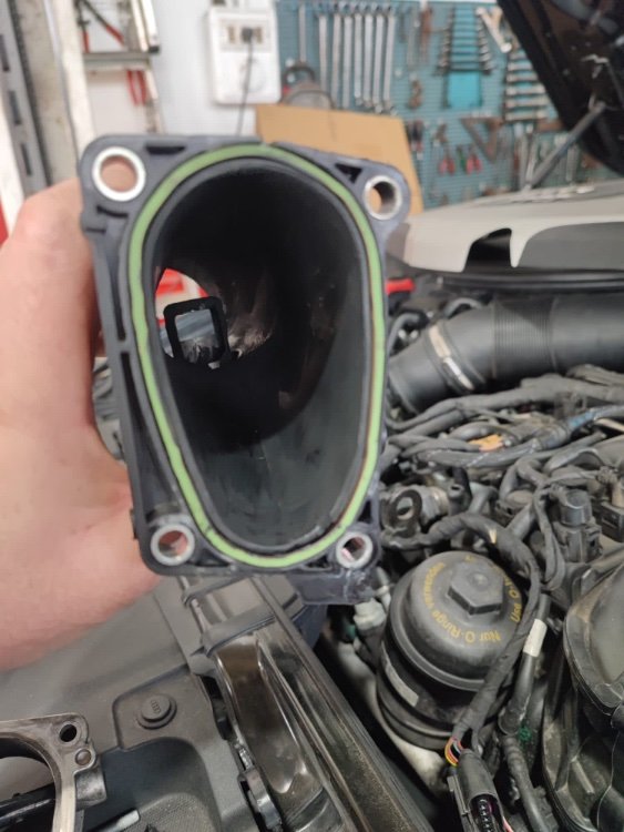

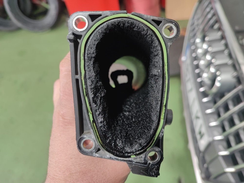

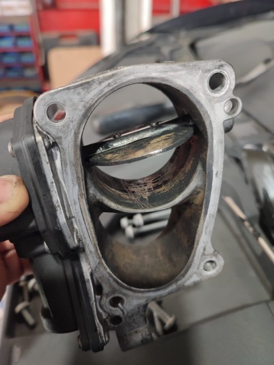

UrbietOrbi Publicado 29 de Marzo del 2023 Denunciar Compartir Publicado 29 de Marzo del 2023 Buenas!! asi estába y ha quedado mi 3.0 BiTDI con 153mil kms 1 Responder Enlace al comentario Compartir en otros sitios web More sharing options...
Carlisu84 Publicado 29 de Marzo del 2023 Denunciar Compartir Publicado 29 de Marzo del 2023 madre mia como estaba eso. ahora el coche hasta consumira menos. Muy buen trabajo y gracias por compartirlo con nosotr@s! Responder Enlace al comentario Compartir en otros sitios web More sharing options...
UrbietOrbi Publicado 29 de Marzo del 2023 Denunciar Compartir Publicado 29 de Marzo del 2023 Responder Enlace al comentario Compartir en otros sitios web More sharing options...
Serjio Publicado 29 de Marzo del 2023 Denunciar Compartir Publicado 29 de Marzo del 2023 hace 4 horas, UrbietOrbi dijo: Buenas!! asi estába y ha quedado mi 3.0 BiTDI con 153mil kms Menuda diferencia!!!! Responder Enlace al comentario Compartir en otros sitios web More sharing options...
Ocio Publicado 30 de Marzo del 2023 Denunciar Compartir Publicado 30 de Marzo del 2023 hace 22 horas, UrbietOrbi dijo: Buenas!! asi estába y ha quedado mi 3.0 BiTDI con 153mil kms Si que estaba 'sucio' Responder Enlace al comentario Compartir en otros sitios web More sharing options...
Miguel Ángel. Publicado 31 de Marzo del 2023 Denunciar Compartir Publicado 31 de Marzo del 2023 En 29/3/2023 a las 9:12, UrbietOrbi dijo: Buenas!! asi estába y ha quedado mi 3.0 BiTDI con 153mil kms Poco le pisaron a ese...... Buena limpieza le diste... Salu2.- Responder Enlace al comentario Compartir en otros sitios web More sharing options...
