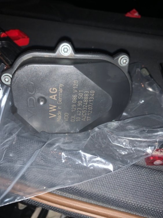

TangoSix Publicado 18 de Septiembre del 2022 Autor Denunciar Publicado 18 de Septiembre del 2022 hace 54 minutos, Farn68 dijo: Ese error que te sale ahora ya es debido al fallo interno del motorcito del actuador. Está fuera de sus parámetros de trabajo, y no se posiciona correctamente. Al poner la pieza que limita el recorrido queda en una posición que provoca ese "corto a masa". Aunque sería posible una reparación (hay videos incluso), creo que lo más rápido y fiable es que cambies el actuador completo... https://youtu.be/uptvnP9r-hs Un saludo! Buenas! El actuador es nuevo, es lo que acabo de comprar, por eso pienso que ya debe de ser algo de cableado. Gracias por tu respuesta, un saludo! esta es la pieza que he sustituido. Responder
Farn68 Publicado 18 de Septiembre del 2022 Denunciar Publicado 18 de Septiembre del 2022 hace 5 horas, TangoSix dijo: Buenas! El actuador es nuevo, es lo que acabo de comprar, por eso pienso que ya debe de ser algo de cableado. Gracias por tu respuesta, un saludo! esta es la pieza que he sustituido. .... Ok. Pensaba que solo habias puesto la pieza que limita el final de recorrido. ¿Has probado a hacer un ajuste básico sin el limitador de aluminio? Responder
Tineo Publicado 19 de Septiembre del 2022 Denunciar Publicado 19 de Septiembre del 2022 En 18/9/2022 a las 9:43, TangoSix dijo: esa pieza no es la apropiada para ese servomotor. Incluso se ver que no ajusta Esa la emplean los de 4 cil. Me da que has mezclado cuestiones con mal resultado... además ¿ese actuador nuevo esta parametrizado con diagnosis? Yo pondría el actuador viejo con la chapita correspondiente Responder
