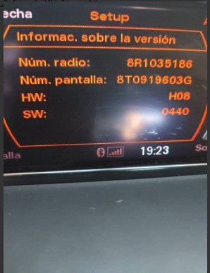

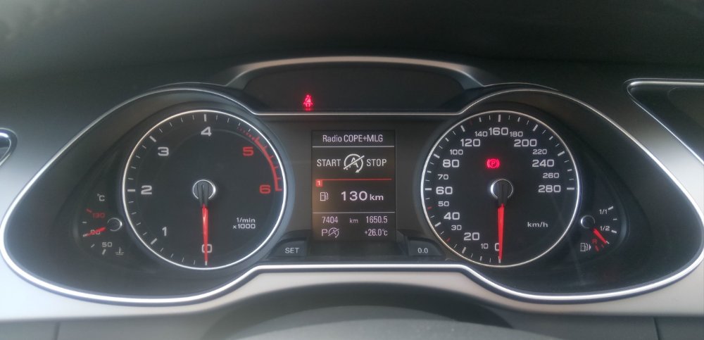

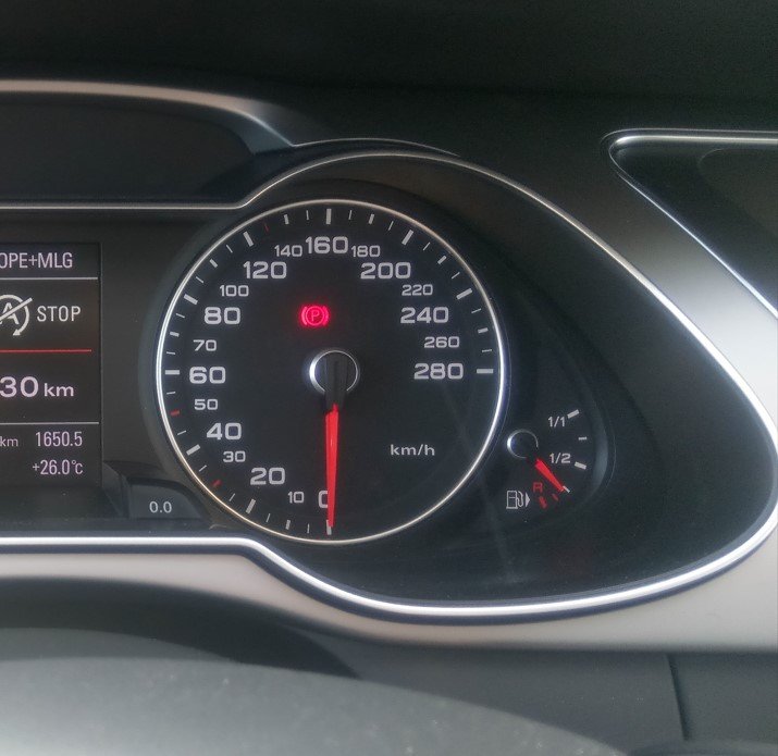

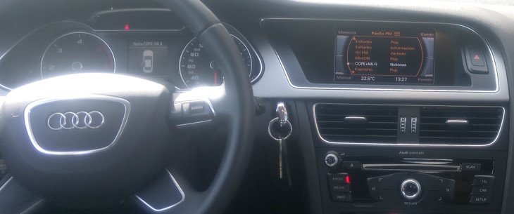

Hola a todos. He estado mirando algo de info al respecto y lo mismo la hay, pero se me ha podido pasar y como no me termino de aclararme he decidido abrir nuevo hilo, que tampoco es que vaya a dar para mucho porque solo es saber un simple detalle. En mi b8 2012, resulta que tengo una duda respecto a pedir un modelo de Coika u otro. Existen 4 posibilidades principales, que tenga Gps OEM, que no lo tenga, que sea desde 2009 a 2012 o que sea de 2013 a 2016. Lo demás es tema de memoria y prestaciones que ya es cuestión de gustos. El tema de Gps si o no, evidentemente no es duda, porque no llevo, es Concert, y no hay más, seria LOW. Pero en el tema del rango de fechas tengo el cacao. Porque resulta que mi coche es matrícula junio 2012, pero en cambio tiene el marco enterizo y abarca cuadro instrumentos y pantalla MMI, por lo que me hace pensar que tengo que pedir 2013-16, peeero... ¿y si hay mas cosas que influyen en el tema de elegir un grupo 2009/12 ó 2013/16? Sabéis si es solo por el tema de que te manden un marco adicional para acoplar al marco original, pegándolo o soldándolo, o es que hay algún tema de compatibilidad Can o tema VLDS, o similar? Yo pienso que sólo te piden saber que tipo de marco llevas para saber que tipo de adaptador mandarte, y a nivel de software, es ya configurable por ti, o ellos ya te lo mandan configurado, y que no hay mas. La duda es simplemente por eso, porque he visto b8 2012 con el marco partido, y e mío 2012 es con marco completo y pensaba ...no vaya a ser que el mío sea una rara avis....por tener marco 2013, pero señal video o CAN 2012 hacia atrás. Le escribí al señor de Coika y no termina de pedirme fotos, como si fuera un sistema automatizado, y aunque se las mandé, con la versión de SW y todo, no me aclara cuál debo pedir. Sólo eso, saber si por tener marco enterizo, debería de pedir el modelo 2013/2016 y despreocuparme de la compatibilidad pues se puede cambiar configuración de video desde la pantalla para poder ver el menú car. Ya sé que es un tocho y que lo mismo hay alguna explicación en el foro, pero mirando en la sección Coika y similares, no me quedó claro y no vi nada al respecto. Os agradezco cualquier tipo de ayuda o aclaración. Gracias!!!! También mando fotos! Observar que no hay cortes en el marco de instrumentos y pantalla MMi Pero si me atengo a la fecha de la tienda Coika tendría que pedir 2009/12, ahí la duda...
hace 1 hora, Diego184 dijo:
Tu modelo es el facelift, a partir de 2012, también denominado B8'5. Eso implica el marco completo de una pieza. Y llevando la radio Concert, imagino que con entrada auxiliar habilitada,no tendrás mayor problema con el Chino. Con lo cuál, el modelo de pantalla a pedir seria "LOW-2012-2016"
Un saludo
En 18/9/2022 a las 17:09, Farn68 dijo:
Un saludo
Gracias, me quedo mas conforme. Pediré la opcion 2013-2016. Me dan la opcion 2009-2012 o 2013-2016, pero segun me dices como es B8.5, pues haré eso, 2013-16, y LOW. Gracias!!
