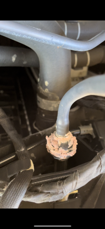

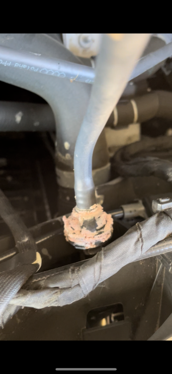

Jesus10S Publicado 21 de Septiembre del 2022 Denunciar Publicado 21 de Septiembre del 2022 Buenos días, de nuevo el coche al taller, este no tiene todavía dos años. 53.000km 22meses Revisión de 30.000km en Audi concesionario oficial. cambio aceite reposición de líquidos y revisión, 290€ Os comento el problema, me dispongo a iniciar un viaje largo, le miro la presión en la gasolinera y los liquido antes de salir, me fijo en que el liquido refrigerante esta al mínimo mínimo. Miro un poco y empiezo a ver por el vano del motor y empiezo a ver gotas rosas. y adjunto la foto de donde veo esta perdida, es una tubería de retorno del radiador parece. A ver que me dicen en el concesionario, alguno a visto este problema. os mantengo informados. un saludo Responder

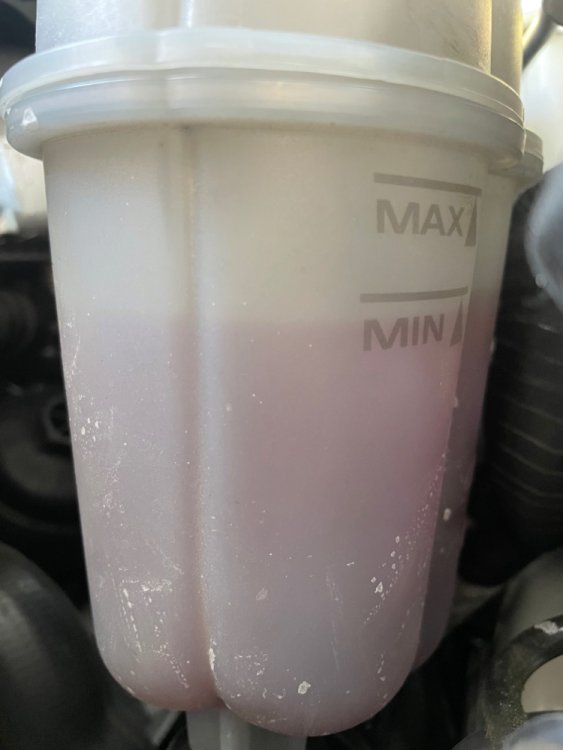

Jesus10S Publicado 21 de Septiembre del 2022 Autor Denunciar Publicado 21 de Septiembre del 2022 Buenas noches. El coche no aviso y sigue sin avisar. Lo han dejado parado a la espera de la intervencion el proximo lunes. Lo vi yo en el nivel adjunto foto. Ni ha mostrado aviso ni se a quedado grabada en el coche ninguna incidencia. Me han dicho que si hubiese habido algun riesgo el coche hubiese avisado. No me fio de mucho… De momento me quedo sin coche hasta el martes minimo. Ya os contare. Saludos Responder

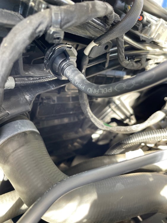

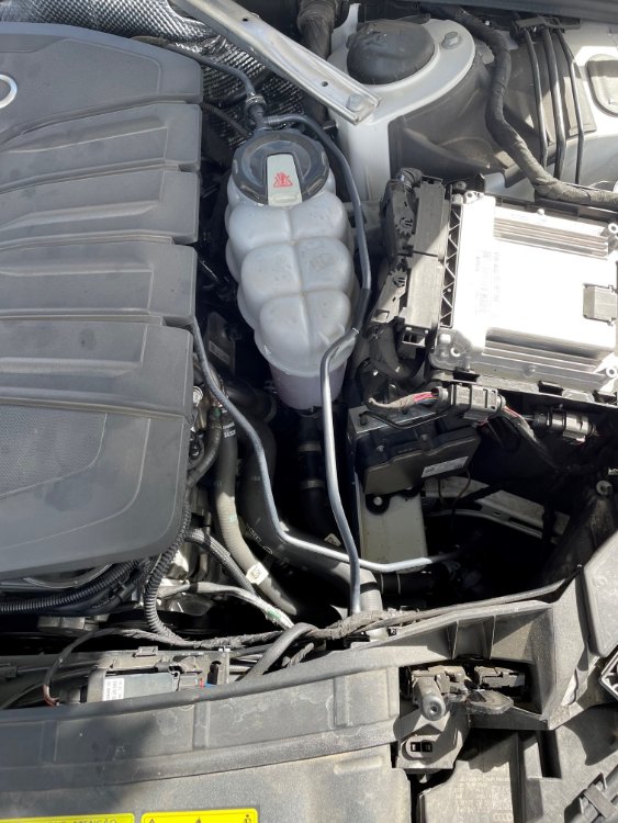

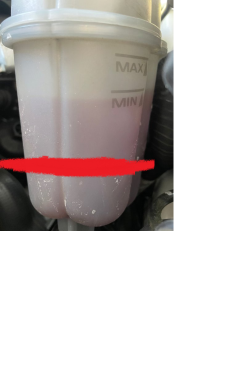

Jesus10S Publicado 29 de Septiembre del 2022 Autor Denunciar Publicado 29 de Septiembre del 2022 Buenos días a todos, después de una semana en el taller ayer recogí el coche. os explico según ellos, algún día de verano de los que hizo mucho calor puede que se dilatase una tórica que une el conector del radiador con el tubo de desagüe de este al vaso de expansión, y de ahí la perdida en las primeras fotos que os mostré. Solución; como veis en la foto han cambiado todos los tubos, conectores y demás, me ha dicho que no hay despiece y han cambiado el kit completo de tubería de evacuación de aire. le han rellenado el refrigerante limpiar todo y para casa. Por otro lado @JMARTI5viendo tu comentario le pregunte al jefe de taller y me dijo que si tienes que reponer liquido es por que hay una fuga, que el sistema esta presurizado entre mas de 1kg y 1,5kg que es el limite con el que abre la válvula en el vaso de expansión, asi que si hay que reponer es por que hay una fuga en el circuito (eso me explico). lo de que no avise me dijo que es normal que desde el minimo hasta que avise tiene que bajar hasta donde indico en la foto en rojo (eso me explico el). un saludo a todos espero que os sirva a todos esta informacion Responder
