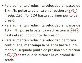

ben_a6 Publicado 21 de Septiembre del 2022 Denunciar Publicado 21 de Septiembre del 2022 Saludos, soy nuevo en el foro, y primerizo con la marca Audi, recién he adquirido un a6 avant 2.0 ultra s-tronic, con el que estoy contentísimo, mi pregunta es, el control de crucero solo puede aumentar su velocidad de 10 en 10? Hay alguna forma de configurarlo? Muchas gracias. Responder
juanchu69 Publicado 23 de Septiembre del 2022 Denunciar Publicado 23 de Septiembre del 2022 En 21/9/2022 a las 11:50, ben_a6 dijo: Saludos, soy nuevo en el foro, y primerizo con la marca Audi, recién he adquirido un a6 avant 2.0 ultra s-tronic, con el que estoy contentísimo, mi pregunta es, el control de crucero solo puede aumentar su velocidad de 10 en 10? Hay alguna forma de configurarlo? Muchas gracias. Si dejas la palanca presionada de forma constante aumenta de 5 o de 10, no recuerdo. Pero si le das toques cortos, lo hace de uno en uno. Responder
Draekhar Publicado 23 de Septiembre del 2022 Denunciar Publicado 23 de Septiembre del 2022 Al pulsar la palanca usando todo el recorrido hacia arriba o abajo aumenta de 10 en 10. Para que tengas el resumen por lo general estos son las 3 posibilidades de configurarlo: Y bueno si tenias una velocidad ya puesta inferior a la que vas, siempre puedes pulsar el botón para activarlo con la velocidad actual y lo que hace es activarse actualizando a la velocidad que lleves en ese momento. Responder

tl1000edu Publicado 25 de Septiembre del 2022 Denunciar Publicado 25 de Septiembre del 2022 hace 8 horas, ben_a6 dijo: Muchas gracias, será que aprieto fuerte directamente a la segunda posición hacia abajo o arriba, lo probaré, gracias. Si tienes ACC los incrementos son de 10 en 10. Sin ACC es cuando puedes subir de uno en uno Responder

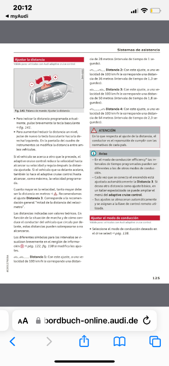

Berruoctanos Publicado 4 de Octubre del 2022 Denunciar Publicado 4 de Octubre del 2022 En 29/9/2022 a las 11:11, ben_a6 dijo: Me refiero a desconectar solo control adaptativo, manteniendo el control de crucero. gracias Creo que no. Cuando es ACC no se puede desconectar solo el adaptativo. Lo que si puedes es regular la distancia al coche que te precede. Responder
