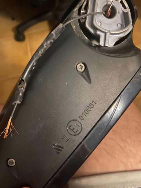

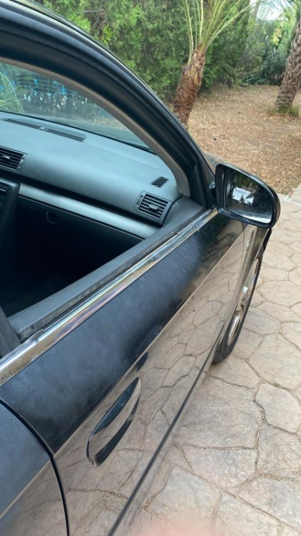

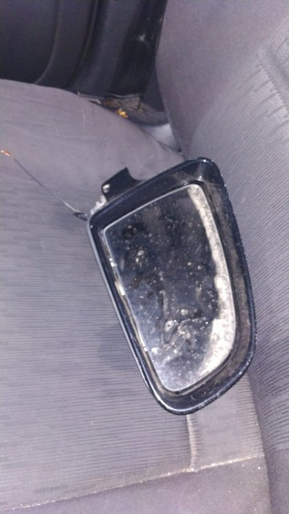

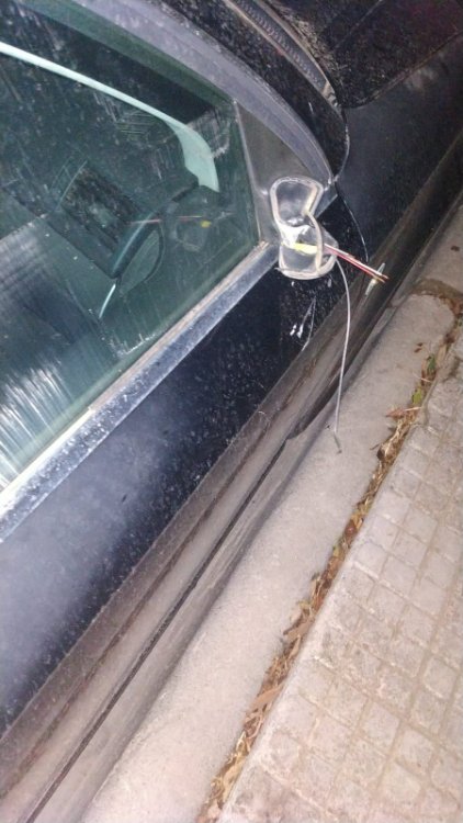

Algún desgraciado, por llamarlo de alguna manera, me ha reventado el retrovisor derecho. Y si fuera poco, ha tenido el tiempo suficiente para cortarme los cables y dejarme este encima del capó. Solo le ha faltado una nota deseándome un buen día.
En fín. Adjunto imágenes para que os deleiteis.
