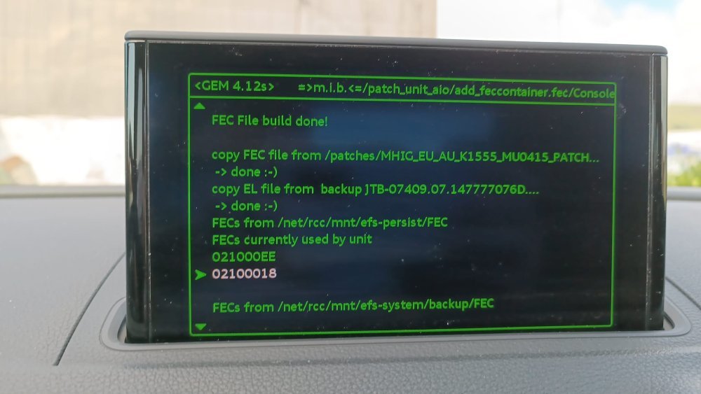

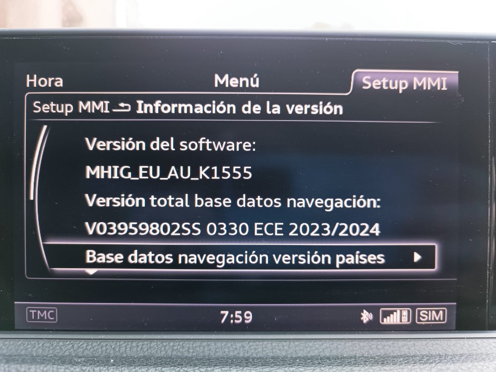

Yo he conseguido a raiz de un post de @FrA1l3 parchear mi unidad mib high. Los chicos de Mib wiki tienen unas herramientas para unidades harman mib2  y ahora han sacado soporte para las mib1 high.
Dicha herramienta parchea y añade un nuevo código FEC en la unidad para poder actualizar los mapas.
Para los mib2 tienen muchas mas funciones como activar navegador... CP/AA ....

hace 1 hora, FrA1l3 dijo:
Me alegra saber que sigo siendo algo útil 😅
Pues fue después de leerme tu pdf del club Seat León. Muy bueno para Adquirir conocimientos básicos y a partir de ahí buscar. Pero ya te digo que de casualidad justo el día que encontré la herramienta sacaron un post para buscar esta unidad y darles soporte y en una semana ya estaba todo listo. 😂😂🖖🖖
