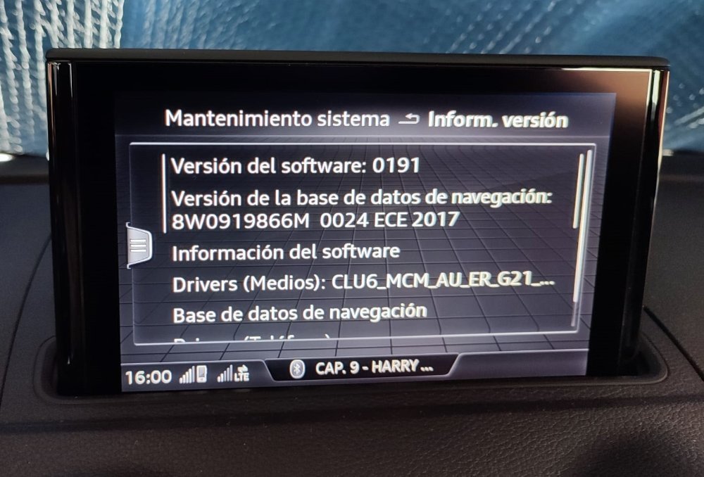

Galacxos Publicado 7 de Septiembre del 2023 Denunciar Publicado 7 de Septiembre del 2023 En 5/10/2022 a las 15:29, FrA1l3 dijo: hola y bienvenido! Lo primero es que si tienes el MMI básico, no se puede piratear, por lo tanto la única forma de actualizarlos es pasar por el conce y que te los actualicen, son unos 200€. Buenas; También soy nuevo en el foro, adquirí hace poco un Audi A3 Sportback del 2017 y no soy capaz de averiguar que MMI tiene mi coche. La cuestión es que en todas las fotos y post que veo las versiones del MMI son MH2, MIHG, MIB, RCM..... pero mi MMI lo unico que pone es "CLU6", por lo que no soy capaz de averiguar que si tengo MMI 1 o MMI2. Tenia pensado actualizar los mapas, tal vez instalarle alguna interfaz para Android Auto y cámara trasera, pero hay tanta información que si no tengo claro cual es mi modelo no voy a solucionar nada. Mil gracias de antemano. Responder
JNadal Publicado 8 de Septiembre del 2023 Denunciar Publicado 8 de Septiembre del 2023 En 7/9/2023 a las 22:00, Galacxos dijo: Buenas; También soy nuevo en el foro, adquirí hace poco un Audi A3 Sportback del 2017 y no soy capaz de averiguar que MMI tiene mi coche. La cuestión es que en todas las fotos y post que veo las versiones del MMI son MH2, MIHG, MIB, RCM..... pero mi MMI lo unico que pone es "CLU6", por lo que no soy capaz de averiguar que si tengo MMI 1 o MMI2. Tenia pensado actualizar los mapas, tal vez instalarle alguna interfaz para Android Auto y cámara trasera, pero hay tanta información que si no tengo claro cual es mi modelo no voy a solucionar nada. Mil gracias de antemano. Tienes el 2, para android y apple car puedes instalarlo con un kit que hay o comprar un modulo aparte, pero no va tan fino como el original Responder

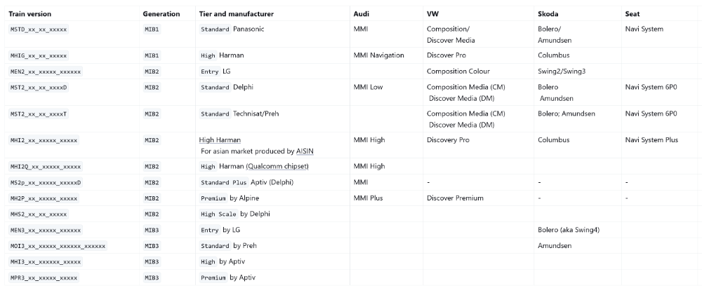

Xorigu3r Publicado 9 de Septiembre del 2023 Autor Denunciar Publicado 9 de Septiembre del 2023 hace 3 horas, kavafis dijo: Perdonad que abuse, me he vuelto loco buscando y tampoco sé cuál tengo yo.. ¿Alguien me lo podría decir? Mil gracias Muy buenas Sin saber de que modelo de coche y año yo creo que es un MIB2. Si es normal o high depende visualmente de si tienes ranura para SIM o no. Responder
kavafis Publicado 11 de Septiembre del 2023 Denunciar Publicado 11 de Septiembre del 2023 En 9/9/2023 a las 18:00, Xorigu3r dijo: Muy buenas Sin saber de que modelo de coche y año yo creo que es un MIB2. Si es normal o high depende visualmente de si tienes ranura para SIM o no. Mil gracias Xoriguer. Entonces será un HIGH, pues sí que tengo la ranura.. Es un Audi A3 de 2020. Gracias de nuevo! Responder
RoDiK Publicado 12 de Septiembre del 2023 Denunciar Publicado 12 de Septiembre del 2023 (editado) Para ver la información de la unidad lo mejor es entrar en el menu rojo. https://github.com/Mr-MIBonk/M.I.B._More-Incredible-Bash/wiki/"hidden-menus"---key-combinations Esa wiki explica como acceder al menú rojo, pero ojo!! el repositorio es de una aplicación solo valida para unidades Harman. De las unidades mib2 hay varios fabricantes como delphi, alpine... Editado 12 de Septiembre del 2023 por RoDiK Responder
