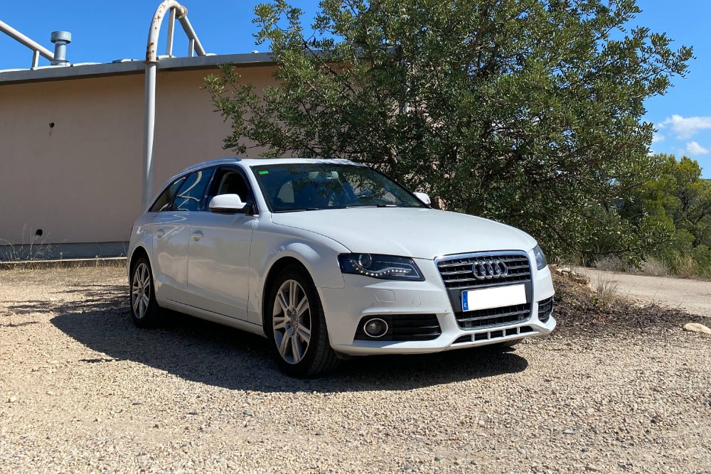

xbfast Publicado 23 de Septiembre del 2022 Denunciar Publicado 23 de Septiembre del 2022 Buenas noches, me presento. Soy Miguel, soy usuario desde hace años del foro, solo que lo era del subforo de los B6, años después vuelvo con mi nueva adquisición y de la que estoy encantado de la vida. Es un Audi A4 B8 2.0 140CV nacional. Extras: Parktronic tanto delante como detrás. Pantallas a color Luces automáticas Xenon Automático de 8 velocidades Limpias automáticos Techo corredizo Camara trasera de origen Breaking Guard (aunq no funciona) Luces largas automáticas Y no se si me dejo algo más... Las fotitos..... Espero que os guste como a mi Responder
