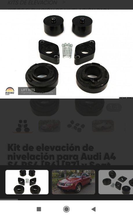

Carlisu84 Publicado 24 de Septiembre del 2022 Denunciar Publicado 24 de Septiembre del 2022 hace 1 minuto, LcoloColo dijo: lift kit Ni idea de que es eso Responder

LcoloColo Publicado 24 de Septiembre del 2022 Autor Denunciar Publicado 24 de Septiembre del 2022 Justo ahora, Carlisu84 dijo: lift kit basicamente es esto Responder
LcoloColo Publicado 24 de Septiembre del 2022 Autor Denunciar Publicado 24 de Septiembre del 2022 ole, gracias por la imagen, y la suspension trasera sigue el mismo esquema ? Responder

Vis3nt Publicado 25 de Septiembre del 2022 Denunciar Publicado 25 de Septiembre del 2022 Estoy en las mismas, mismo coche, misma situacion, pero algo mas adelantado. El problema es la ITV para todo lo demas hay solución: Altura del coche en ficha 1408mm altura total suspension tipo BE/BV Deportiva 1 que lleva muelles 270mm del. y 250mm detras. Altura del coche 1428 con suspensiones BA/BR "Confort" (Todos menos quattro, Sline, RS4 y S4) 315mm delante y 270/280mm detras. Si ademas de cambiar muelles pones lif-kits de 30mm el coche subira unos 50mm y si ademas cosigues meter ruedas de diametro mayor, pongamos 2cm mas de diametro, ganaras oto cm. extra. Responder
