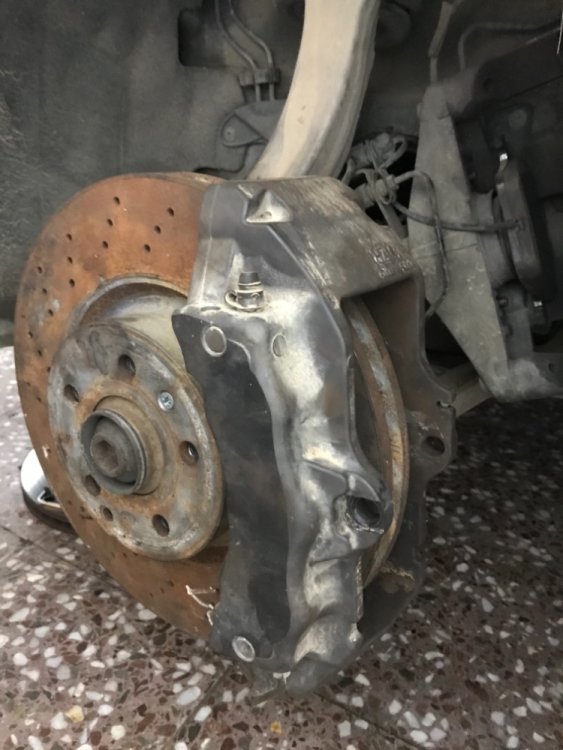

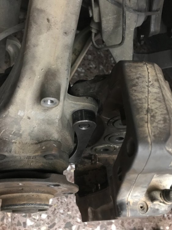

Pachela Publicado 1 de Octubre del 2022 Autor Denunciar Publicado 1 de Octubre del 2022 (editado) Avanzamos, ya tengo el disco con el agujero del centro a 68mm colocado y se sitio y va perfecto. ahora necesita fabricar una pieza que me permita fijar la pinza ( adjunto foto) . el porta pinza original, se alojaba por fuera de la mangueta, es decir el tornillo pasaba por las orejas de la mangueta y se atornillaba en el portaminas. pues bien, la z17 va por la parte de dentro, por lo tanto hay que fabricar algo que permita roscar el tornillo de 14x 1,5mm Además de unos casquillos para centrar los tornillos, los originales de la pinza son de 16mm. Y como la mangueta es de aluminio, no me transmite confianza hacer rosca en dicha pieza para fijar la pinza Editado 1 de Octubre del 2022 por Pachela Responder
Pachela Publicado 9 de Octubre del 2022 Autor Denunciar Publicado 9 de Octubre del 2022 Todo listo solo queda que llegue pastillas nuevas originales y discos brembo nuevos . Y por supuesto pintura ( color ???? Que opináis ?) todo encaja con algunos retoques Responder
