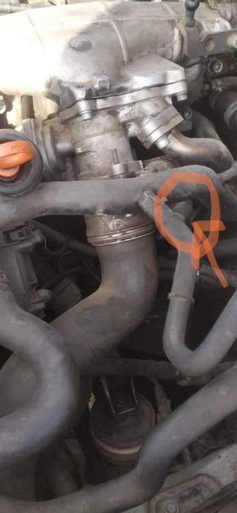

rikitrini Publicado 8 de Octubre del 2022 Autor Denunciar Publicado 8 de Octubre del 2022 @Carlisu84 buenas desconectando el cuerpo de mariposa se quitaron los tirones y perfecto puedo circular con eso desconectado asta que lo apañe? o no es buena ideea Responder
rikitrini Publicado 8 de Octubre del 2022 Autor Denunciar Publicado 8 de Octubre del 2022 @Carlisu84 ese es el que desconecte i se me fueron los tirones Responder
Carlisu84 Publicado 8 de Octubre del 2022 Denunciar Publicado 8 de Octubre del 2022 hace 5 horas, rikitrini dijo: @Carlisu84 buenas desconectando el cuerpo de mariposa se quitaron los tirones y perfecto puedo circular con eso desconectado asta que lo apañe? o no es buena ideea Si puedes y no le pasa nada al coche. Es una pieza que se rompe con facilidad por tener los piñones de plástico, se llena de aceite y estropea todo. Pd. - si la vieja la vas a tirar acuérdate de mi Responder
rikitrini Publicado 8 de Octubre del 2022 Autor Denunciar Publicado 8 de Octubre del 2022 hace 44 minutos, Carlisu84 dijo: Si puedes y no le pasa nada al coche. Es una pieza que se rompe con facilidad por tener los piñones de plástico, se llena de aceite y estropea todo. Pd. - si la vieja la vas a tirar acuérdate de mi valee gracias jaja de momento la desenchufare y cuando la cambie si la vieja la quieres yo te la doi jaja 1 Responder
