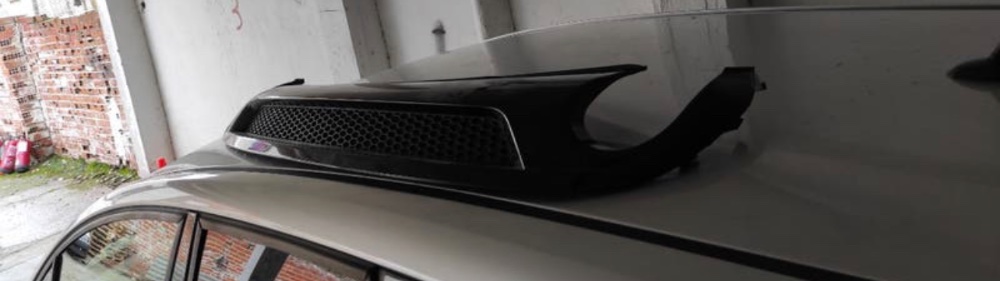

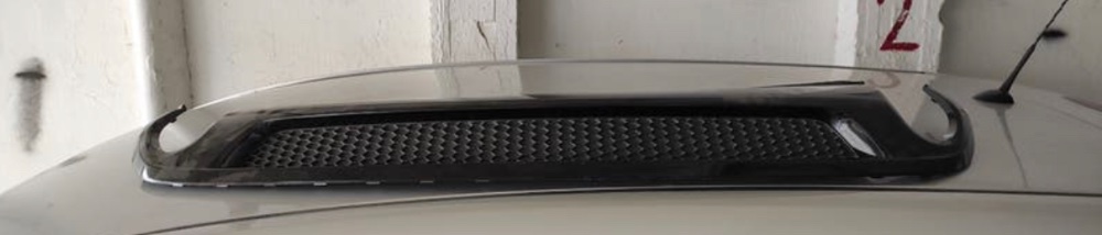

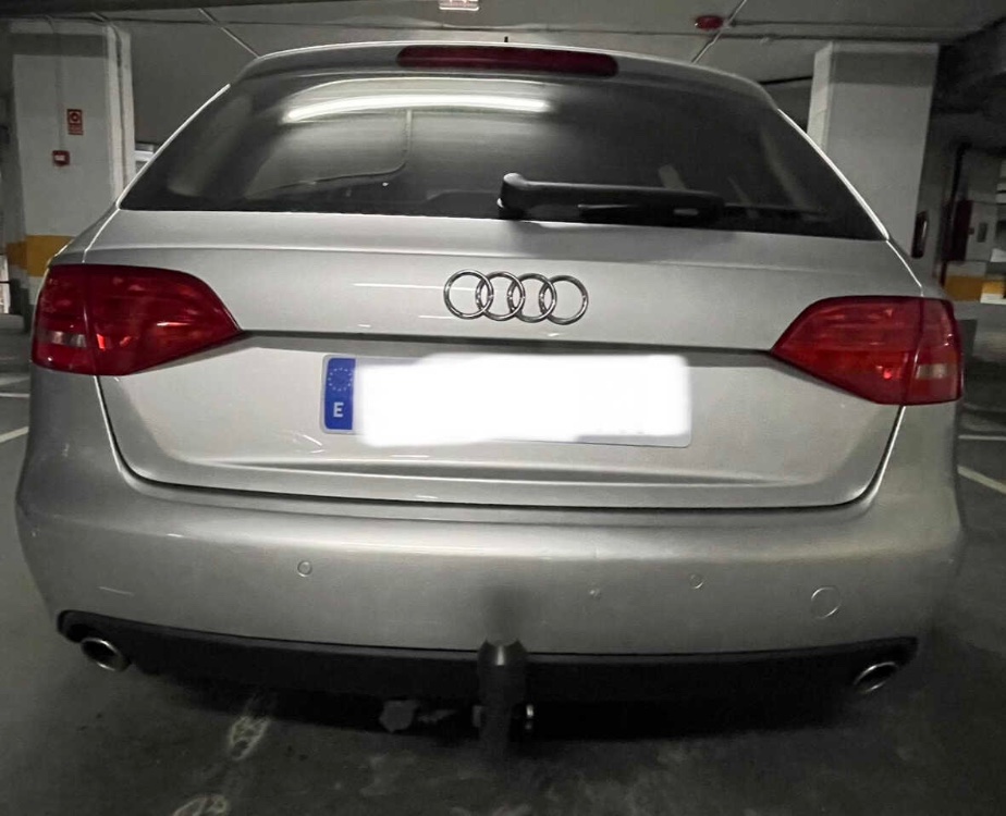

Resulta que tengo un A4 B8 2008 no sline y quería cambiarle el difusor trasero por el que pongo en las fotos.
Estoy hablando con la persona que lo vende y me dice que me vale seguro,lo que me tiene pez es que el difusor es original de Audi,lo que me lleva pensar que tiene que ser el difusor original del sline,por eso quería saber si alguien de este grupo podría decirme si valdría para la defensa no sline o si que vale.

Si ese difusor no tiene apaños, no hay duda: NO TE SIRVE para ese paragolpes.

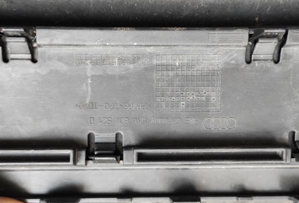

8k0807521D es difusor sline original y no encaja en ese paragolpes, necesitarias cambiar el paragolpes.
ahora bien, si esta apañado en las puntas (eso lo reconoces fácilmente por el interior) entonces cambian las tornas.
hace unos diez años finest-car-art sacó un hibrido de los dos difusores. Hubo un hilo muy extenso en este foro sobre ese asunto y me extrañaria que éste lo fuera.

Las diferencias (en la version una cola a cada lado) son muy sutiles pero el extremo que enlaza con el lateral del parabolpes es bastante más cerrado y estrecho que el difusor sline original.
las diferencias se observan en los extremos, mucho más cerrado y estrecho.

E vuelto a hablar con la persona que me vende el difusor y probado por el para un sline dice que no sirve
Lo primero es saber qué entendemos por sline
En el caso que nos ocupa, ese difusor original es para "paquete exterior sline" PR-PQD
En fin, que envíe más fotos de las punteras del difusor y del paragolpes donde lo quiso montar
