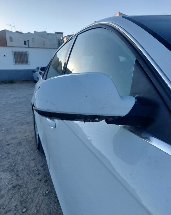

Andres13 Publicado 27 de Septiembre del 2022 Denunciar Publicado 27 de Septiembre del 2022 Buenas tardes, estaba buscando un retrovisor derecho para mi audi, es un a4 b8 quattro 143 cv del 2011. Me pierdo un poco con las referencias ya que no encuentro donde mirar la del mío porque me lo rompieron. Lo desmonté y ví que era de 6 cables y al preguntar en un desguace me dieron esta referencia: 8K1857410AJ01C Espero que me puedan ayudar. Saludos cordiales. Responder

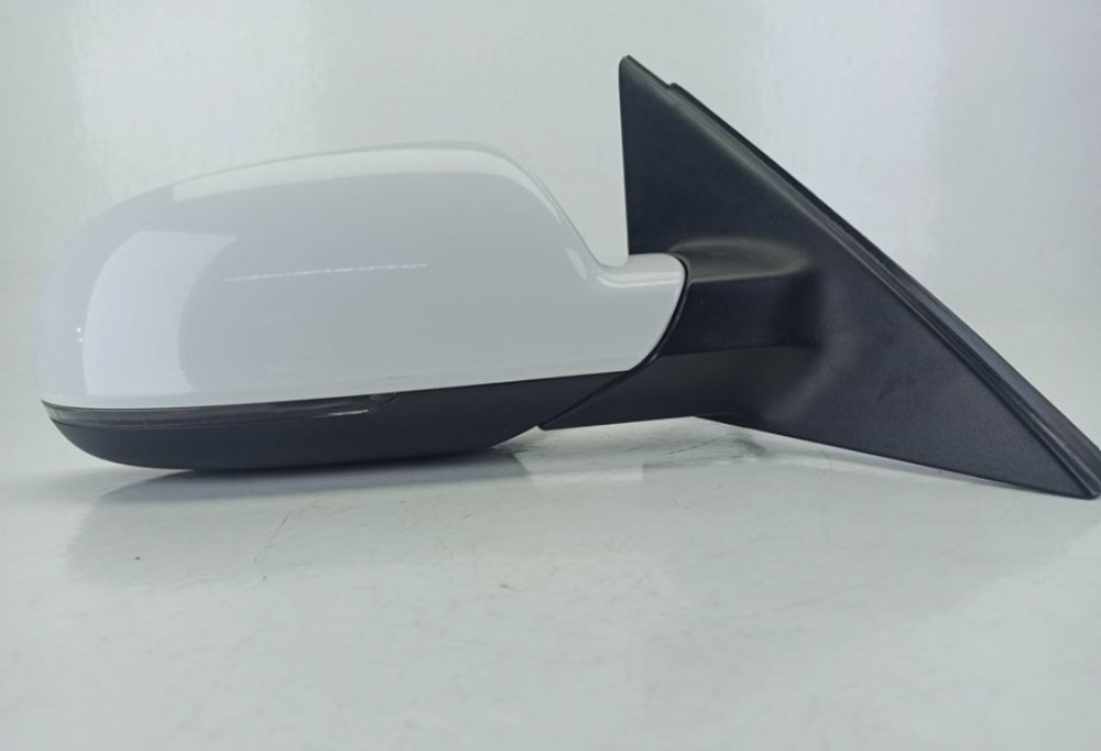

Andres13 Publicado 1 de Octubre del 2022 Autor Denunciar Publicado 1 de Octubre del 2022 Consultando el Etka y la referencia que me dieron se supone que es el mismo, pero en la foto los veo algo distintos. Gracias de antemano. Responder
Lazpi Publicado 1 de Octubre del 2022 Denunciar Publicado 1 de Octubre del 2022 hace 5 horas, Andres13 dijo: Consultando el Etka y la referencia que me dieron se supone que es el mismo, pero en la foto los veo algo distintos. Gracias de antemano. Y que le ves de distinto? Para el B8 existieron 2 retros, el tuyo, donde el intermitente va pegado a la carcasa tintada en masa (parte negra), y el 'dumbo', el cual tiene una parte de color debajo del intermitente. Apartir de ahi, son opciones; Si lleva plegado manual o electrico, si lleva indicador de side assist o si lleva instalacion de fotocromaticos. Que sepa, regulación electrica e instalacion de espejos calefactables llevan todos. Lo que si me fijaria es en el 'triangulo' de soporte, por si estas a punto de comprar un espejo de A5, ya que son diferentes. Un saludo Responder
