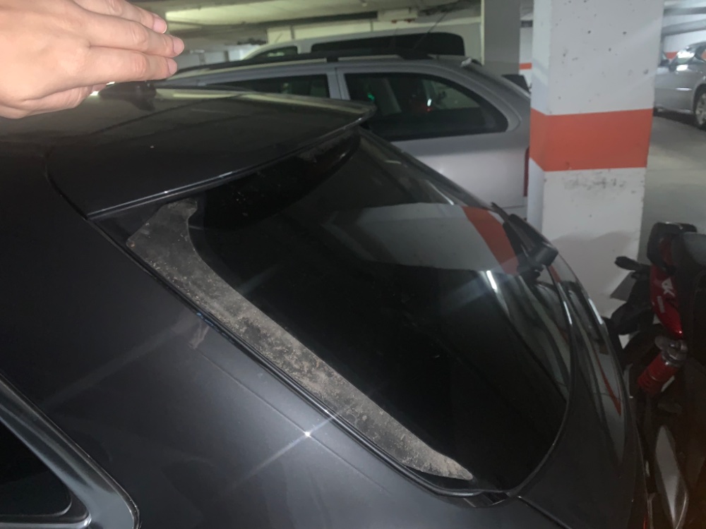

Buenas noches a todos!
El otro día me di cuenta que se cayó (o robaron) el aleron lateral del portón, el que está pegado al cristal, y no soy capaz de encontrarlo, ya que todos los que veo son para el B8:
https://a.aliexpress.com/_EJQARt1
https://www.manomano.es/p/aleron-lateral-de-ventana-trasera-spoiler-canard-canards-splitter-de-repuesto-para-audi-a4-b8-allroad-avant-2009-2016-38393308?model_id=37512803
¿Alguien conoce la referencia o sabe si son compatibles?
Juraría que el B8 no tenía este alerón, pero antes de comprar nada quiero confirmar que va a ser válido
Os dejo una foto de como quedo…
¡Gracias!

Aqui tienes. Por cierto creo que hay una campaña en la que se cambiaban estos spoilers porque se despegaban, consulta si estas afectado...
Spoiler Trasero Izquierdo 8W9854871B
Spoiler Trasero Derecho 8W9854872B
Cinta adhesiva Izquierda 8W9845159A
Cinta adhesiva Derecha 8W9845160A
Entre B8 y B9 no son compatibles de ninguna forma... no encajaran

muchas gracias por la ayuda, según la App de MyAudi no tengo ninguna campaña, pero de todas formar preguntaré en el concesionario a ver si me pueden decir algo.
Sino, tocará comprarlo.
¡lo dicho, muchas gracias!
