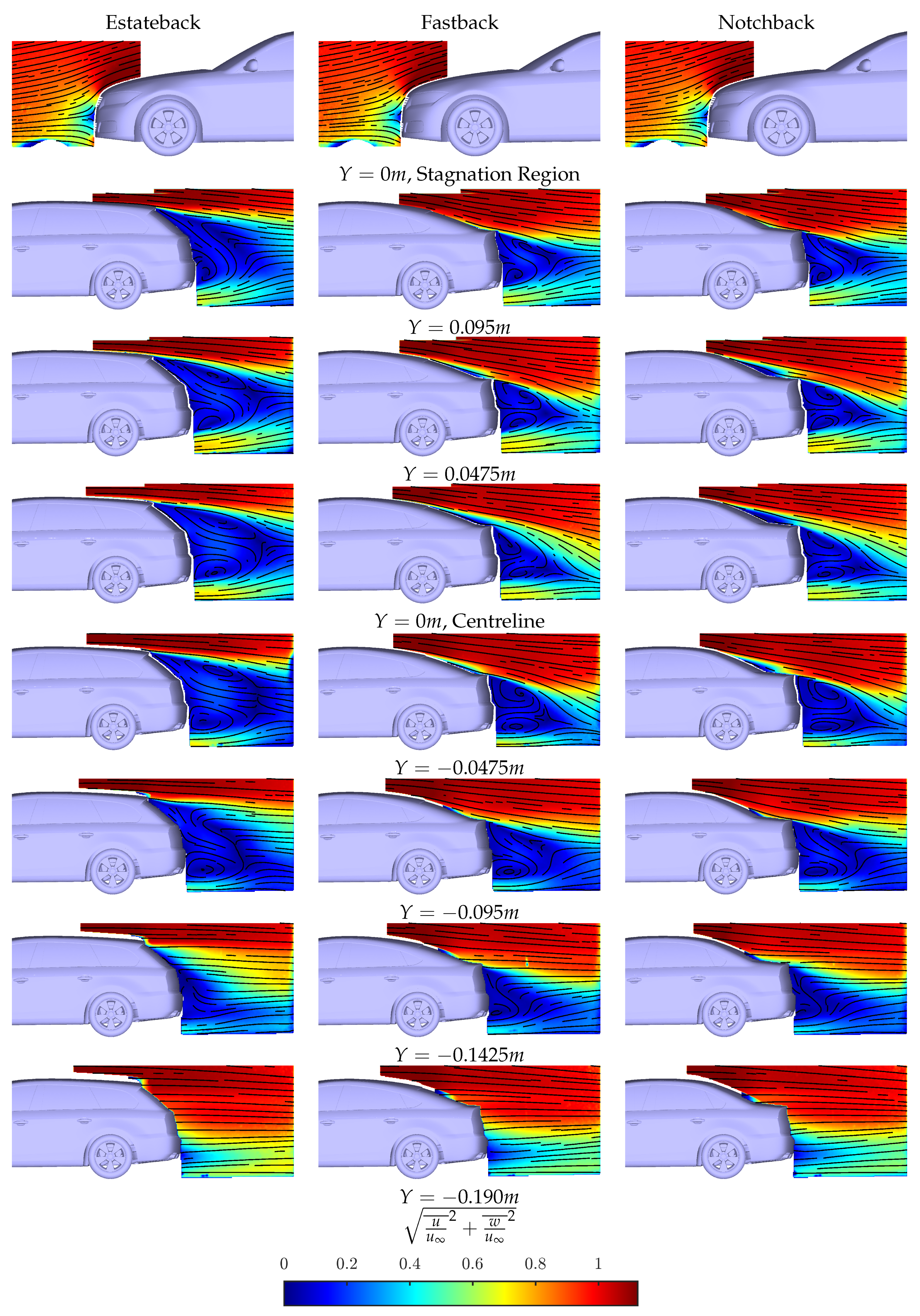

Sumukito Publicado 3 de Octubre del 2022 Autor Denunciar Publicado 3 de Octubre del 2022 (editado) Hablando de consumo de combustible en un vehículo tenemos dos resistencias principalmente, una es al rozamiento de los neumáticos y otra seria la resistencia aerodinámica, esta ultima a altas velocidades es la mas importante. Así que me gustaría mejorar la aerodinámica del Audi. No hay mucha información sobre la aerodinámica de rancheras y menos aun de rancheras "antiguas". De lo poco que he encontrado ha sido esta investigación/infografia/articulo, muy recomendable por cierto. De la cual he extraído esta foto: El color azul o frio hace referencia a las zonas donde el aire se desplaza a poca velocidad y el rojo o cálido lo contrario. La idea es que el aire pase "rápido" al rededor del vehículo y no genere mucha resistencia. Las zonas azulas muestran zonas donde el aire circula despacio, lento y las líneas nos indican aproximadamente la dirección en la que ser movería el flujo de aire. En la columna de la izquierda vemos un vehículo tipo Estateback o ranchera. Observando las imágenes podemos ver como entre la zona donde empieza la luna trasera y la zona donde acaba el parachoques trasero (básicamente todo el culo del coche) se generan unas turbulencias y aire que se desplaza a poca velocidad, lo que a fin de cuentas hace un efecto de succión hacia atrás o lastre o efecto paracaídas que a fin de cuentas ofrece mas resistencia al avance del vehículo a través de la masa de aire. En la zona frontal tenemos una zona azul o aire que se desplaza a poca velocidad, coincide con las rejillas de aireación del vehículo, seria el aire que entra al vano motor y le cuesta fluir hacia afuera. A ver como solucionamos la papeleta... Principalmente encontramos 3 zonas sobre las que actuar en cuanto a a la aerodinámica: Zona frontal, zona trasera y parte inferior del vehículo, quizás tb podríamos intentar algunas cosas en los laterales. Sobre la zona frontal: *Reducir la altura del frontal del vehículo respecto a la carretera, bajando el vehículo en su conjunto (las versiones Ultra/Bluemotion del grupo vag vienen con -1,5cm altura respecto a versiones normales). Otra opción seria acortar la distancia entre el parachoques y el suelo cambiando el tipo de parachoques (Creo que el añadido inferior del Sline reduce esa altura) o poniéndole un añadido al actual. Esto del añadido me genera un poco de duda puesto que al ponerle un añadido o parachoques mas largo se modifica la superficie frontal del vehículo y con ella la resistencia aerodinámica. *Tapar rejillas de aireación para limitar la entrada de aire al vano motor. Teóricamente las rejillas de aireación del frontal del vehículo están diseñadas para optimizar la entrada de aire al vano motor y que el flujo de aire que atraviesa los radiadores enfrié el liquido refrigerante y tb el gas que atraviesa el radiador A/C. El diseño permitiría que en la peor de las situaciones (subiendo puerto montaña cargados hasta arriba, aire acondicionado a tope,.... la entrada de aire sea capaz de mantener el motor a una temperatura optima de trabajo. El problema es que esas condiciones de trabajo se dan en relativamente pocas ocasiones. En un entorno urbano al final el flujo de aire desde el exterior es bajo y tienen que generarlo los electroventiladores. Y en carretera a una velocidad 90-120km/h al final le exiges relativamente poco al motor(llaneando mantienes los 120 con el acelerador pisado 15% del recorrido del pedal) y a esa velocidad entra aire mas que suficiente para mantener la temperatura optima de trabajo del motor, probablemente si no fuera por el termostato el motor trabajaría mas frio de la cuenta en estas condiciones. Debido a esto que comento en el párrafo anterior, algunos vehículos nuevos equipan el sistema AGS(Active Grill Shutter) que básicamente consiste en un sistema de rejillas de aireación inteligentes que dependiendo de las condiciones de trabajo mantienen las rejillas abiertas o cerradas. Otro punto que me lleva a pensar que una menor entrada de aire al vano motor mejora la eficiencia aerodinámica es que los modelos ultra o Bluemotion llevan las rejillas de aireación parcialmente tapadas. A parte, pensad que todo ese aire que entra al vano motor, atraviesa radiadores y literalmente choca contra el motor y el vano y tiene que salir por algún sitio de ese laberinto: Bajos del vehículo, pasos de rueda, zona superior del capot-vierteaguas. Con estas modificaciones la ida es conseguir que entre menor cantidad de aire bajo el vehículo, la cual dependiendo del diseño inferior de los bajos del mismo puede producir un efecto de sustentación(tiene a levantar el vehículo) o de succión o downforce o efecto suelo, no se muy bien cual seria el termino correcto. El próximo día seguimos con la parte inferior y trasera del vehículo. Por cierto, se pueden editar los comentarios/post que hacemos dentro del hilo, para añadir fotos/información o corregir errores? No veo por ningún lado el botón editar, quizás sea xq aun soy novato y no tengo esa función activa, al igual que la limitación para las fotos. Espero que a alguien le pueda ser útil toda esta información y que no se esté haciendo muy espeso el hilo, creo que mas fotos ayudarían a hacerlo mas ameno. Tb comentar que toda esta información la estoy aprendiendo leyendo por aqui y por alla, lo que quiere decir que no soy un experto en la materia, es solo mi opinión respecto a este tema. Se aceptan aportaciones, opiniones a favor y tb en contra. Editado 3 de Octubre del 2022 por Sumukito Responder
