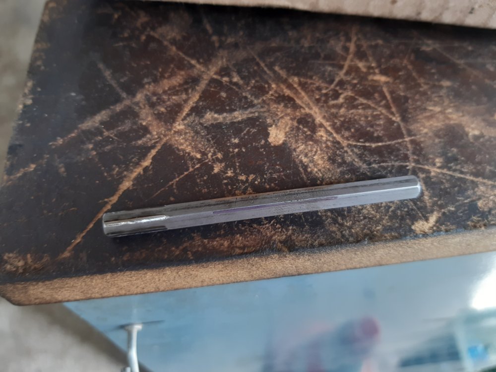

Victordatos Publicado 12 de Octubre del 2022 Denunciar Publicado 12 de Octubre del 2022 hace 2 horas, forum dijo: La foto es del eje dañado. Se aprecia la parte izquierda casi redondeada Forum, de que año es tu coche?? Responder

Carlisu84 Publicado 13 de Octubre del 2022 Denunciar Publicado 13 de Octubre del 2022 En 12/10/2022 a las 11:17, forum dijo: Hemos puesto un eje que ha hecho un tornero y el mismo lo ha instalado. Ya había hecho varios antes. El original se quedaba con holgura. Este está ajustado. Dice el tornero que el de antes se podía sacar, este no se puede sacar, ha quedado encajado Ya te decía que el de origen tiene el mismo fallo sin subsanar desde el 2005 y tras varias versiones más echas. Es increíble que un germano no coja una bomba de aceite y mida correctamente para solucionarlo de una vez. Vaya tela como estaba el eje. Ahora te quedará para siempre. Buen trabajo! Responder
Carlisu84 Publicado 13 de Octubre del 2022 Denunciar Publicado 13 de Octubre del 2022 hace 4 horas, luislucena dijo: Cuando estuve buscando coche evite el 2000 tdi modelo b7 como bien dice tineo, por que sabia y advertido por mi mecanico de ese fallo, rematriculado no esta no?. S2 Pero es que los B8 también tienen este fallo. No reconocido por la marca Responder

Tineo Publicado 13 de Octubre del 2022 Denunciar Publicado 13 de Octubre del 2022 (editado) Sigo sin entender el motivo de que ese eje se destroce de esa manera, aunque fuera blando como hierro dulce. Solo hay que mover esa bomba que tampoco ofrece tanta resistencia Por lo que veo, esta es la versión 77mm , no? lleva tirones continuos? Editado 13 de Octubre del 2022 por Tineo Responder

luislucena Publicado 15 de Octubre del 2022 Denunciar Publicado 15 de Octubre del 2022 En 13/10/2022 a las 19:10, Tineo dijo: Sigo sin entender el motivo de que ese eje se destroce de esa manera, aunque fuera blando como hierro dulce. Solo hay que mover esa bomba que tampoco ofrece tanta resistencia Por lo que veo, esta es la versión 77mm , no? lleva tirones continuos? A mi lo que me explico mi mecánico, que con el tiempo iba cogiendo holgura sea por la calidad del metal de la varilla o por lo que fuera, asta que se pone como en la foto redonda, con lo que eso conlleva, me dijo que tubo unidades con el motor reventado, yo estuve apunto de comprar un a6 y al verificar por bastidor, me dijeron que estaba afectado, estaba muy bien de precio pero no me apetecía por muy bien de precio que estuviese entrar en taller y gastar un dinerito curioso. S2. Responder

Moncho2 Publicado 15 de Octubre del 2022 Denunciar Publicado 15 de Octubre del 2022 En 13/10/2022 a las 19:10, Tineo dijo: Sigo sin entender el motivo de que ese eje se destroce de esa manera, aunque fuera blando como hierro dulce. Solo hay que mover esa bomba que tampoco ofrece tanta resistencia Por lo que veo, esta es la versión 77mm , no? lleva tirones continuos? Y digo yo, sería factible llevarlo al taller, soltar carter de aceite y comprobar el estado de dicho eje ?. Y en caso de verlo mal, no sé si sustituirlo por una referencia reforzada nueva (si existe) o llevarlo a un tornero Por que. es como andar con una espada de Damocles encima... . Responder
Carlisu84 Publicado 15 de Octubre del 2022 Denunciar Publicado 15 de Octubre del 2022 En 13/10/2022 a las 19:10, Tineo dijo: Sigo sin entender el motivo de que ese eje se destroce de esa manera, aunque fuera blando como hierro dulce. Solo hay que mover esa bomba que tampoco ofrece tanta resistencia Por lo que veo, esta es la versión 77mm , no? lleva tirones continuos? Por qué tiene holgura y al final se acaba desgastando Responder
Carlisu84 Publicado 15 de Octubre del 2022 Denunciar Publicado 15 de Octubre del 2022 hace 2 minutos, Moncho2 dijo: Y digo yo, sería factible llevarlo al taller, soltar carter de aceite y comprobar el estado de dicho eje ?. Y en caso de verlo mal, no sé si sustituirlo por una referencia reforzada nueva (si existe) o llevarlo a un tornero Por que. es como andar con una espada de Damocles encima... . Factible claro que es. Soltar la cuna, quitar cartel y soltar la bomba. Eso si una vez abierto y visto el eje si tiene síntomas de desgaste cambiarlo si o si por uno que entre justito como hizo el compañero. El que venden en el conce no entra justo Responder
Moncho2 Publicado 15 de Octubre del 2022 Denunciar Publicado 15 de Octubre del 2022 (editado) hace 2 horas, Carlisu84 dijo: Factible claro que es. Soltar la cuna, quitar cartel y soltar la bomba. Eso si una vez abierto y visto el eje si tiene síntomas de desgaste cambiarlo si o si por uno que entre justito como hizo el compañero. El que venden en el conce no entra justo Hola Carlisu O sea que habría que irse a un tornero. ¿ O se sabe de alguien que los venda con el problema solucionado ? Muchas gracias Editado 15 de Octubre del 2022 por Moncho2 Responder
