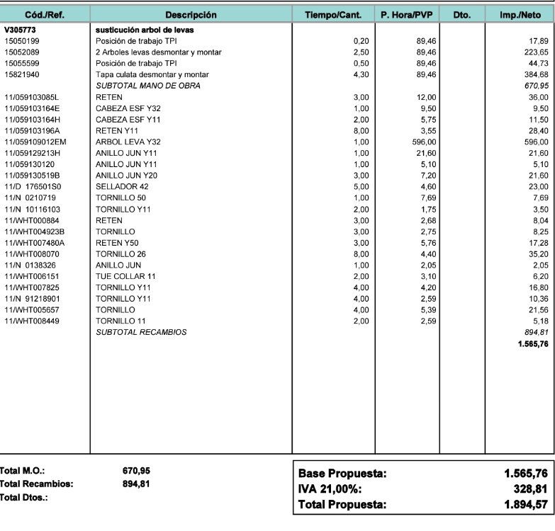

Purrusquillo Publicado 31 de Octubre del 2022 Autor Denunciar Publicado 31 de Octubre del 2022 Bueno os dejo el enlace al vídeo de la avería en árbol de levas: https://youtu.be/aHz6A7AbfbE Una buena broma a continuación el desglose y TPI de Audi pq es un defecto de fabricación del que no se quieren hacer responsables. Es inadmisible que una marca así no se haga responsable de estas cosas. Recuerdo motor 3.0 TDI 272cv, 4 años y 88.000km. Cuidado el coche como oro en paño. Deplorable TPI :2043172/25" Responder
