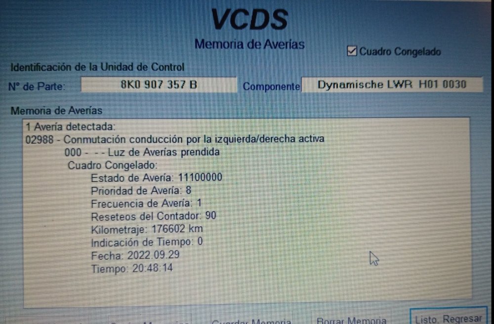

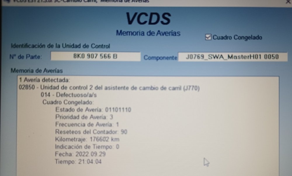

Bueeenos días compañer@s, a ver si me podéis echar un cable con una cosilla que me trae de cabeza.
Hablamos de un Audi S5 4.2 de 2009
Accedo al menú CAR del MMI, todos los submenús están disponibles (carga batería, nivel aceite, luces, etc etc)
Doy contacto, y los submenús de SIDE ASSIST y LUCES EXTERIOR se deshabilitan (de ponen en color gris)
Al arrancar, en el cuadro, aparece el mensaje de luces modo viaje activado (no puedo modificarlo porque el submenú está en gris). Al pulsar el botón del SIDE ASSIST  (en la puerta del conductor) aparece el error de FALLO DE SISTEMA.
Os dejo un par de capturas de los errores del Vagcom, a ver si alguien me ayuda a descifrarlos para saber por dónde empiezo a mirar para solucionarlo.
