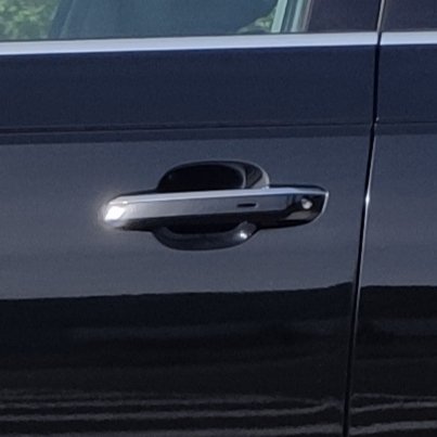

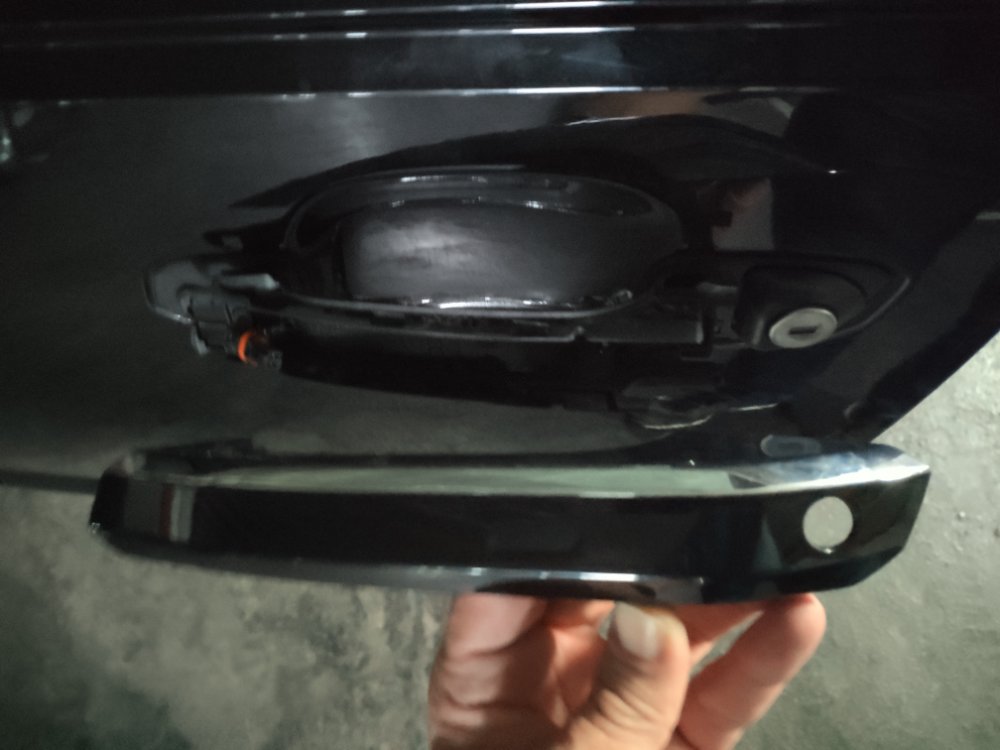

Mielinos Publicado 3 de Octubre del 2022 Denunciar Compartir Publicado 3 de Octubre del 2022 Hola, Por más videos que veo no consigo quitar la manilla de la puerta del conductor no consigo que deslice el embellecedor de plástico que lleva cromado he aflojado el tornillo que sujeta el bombillo pero manilla no sale . Lo que quiero es ver cómo esta el sensor x q me da que sólo tiene humedad y que limpiando los conectores y dándole dieléctrico y demás igual lo soluciono. Y si no pues compro el sensor y lo cambio. Por más que tire del cubre manetas no sale y tampoco quiero romper nada. Espero que no haya q soltar desde el interior del coche el panel de la puerta. El coche es un A4 Allroad B9 del 2017. Esta es la manilla de apertura con llave en el bolsillo. Un saludo Responder Enlace al comentario Compartir en otros sitios web More sharing options...
Tineo Publicado 3 de Octubre del 2022 Denunciar Compartir Publicado 3 de Octubre del 2022 El bombin no es necesario sacarlo. Si se cambia la cerradura completa, sí. 8W - manilla puerta.pdf Responder Enlace al comentario Compartir en otros sitios web More sharing options...
Mielinos Publicado 4 de Octubre del 2022 Autor Denunciar Compartir Publicado 4 de Octubre del 2022 Muy bueno así si. Lo único sin la herramienta VAS 6563 no podré hacerlo o con destornillador plano podré ?? A ver si a la tarde le meto mano y puedo esta vez. Gracias un saludo Responder Enlace al comentario Compartir en otros sitios web More sharing options...
Tineo Publicado 4 de Octubre del 2022 Denunciar Compartir Publicado 4 de Octubre del 2022 hace 4 horas, Mielinos dijo: Lo único sin la herramienta VAS 6563 no podré hacerlo o con destornillador plano podré ?? A ver si a la tarde le meto mano y puedo esta vez. cuanto pusimos el softclose del a5 de valderaduey hubo que sacar el bombin en puerta de conductor e hizo falta soltar ese embellecedor, no sé si fue con un destornillador pero vamos que no teníamos el útil vas. Responder Enlace al comentario Compartir en otros sitios web More sharing options...
valderaduey Publicado 5 de Octubre del 2022 Denunciar Compartir Publicado 5 de Octubre del 2022 hace 12 horas, Tineo dijo: cuanto pusimos el softclose del a5 de valderaduey hubo que sacar el bombin en puerta de conductor e hizo falta soltar ese embellecedor, no sé si fue con un destornillador pero vamos que no teníamos el útil vas. No recuerdo, pero fijo que no lo teniamos... asi que algo se apaño para poder sacarlo. Saludos. Responder Enlace al comentario Compartir en otros sitios web More sharing options...
Tineo Publicado 5 de Octubre del 2022 Denunciar Compartir Publicado 5 de Octubre del 2022 hace 1 hora, valderaduey dijo: No recuerdo, pero fijo que no lo teniamos... asi que algo se apaño para poder sacarlo. tampoco me acuerdo. Creo que lo sacaste con uno de mis garfios o con un destornillador fino. Me acuerdo de poner algo de cinta carrocero a la chapa en la zona por el riesgo de meterle un siete a la pintura. Responder Enlace al comentario Compartir en otros sitios web More sharing options...
valderaduey Publicado 5 de Octubre del 2022 Denunciar Compartir Publicado 5 de Octubre del 2022 Pues seguro... Toda preocupación es poca. Responder Enlace al comentario Compartir en otros sitios web More sharing options...
Mielinos Publicado 5 de Octubre del 2022 Autor Denunciar Compartir Publicado 5 de Octubre del 2022 A ver si hoy a la tarde me armo de valor y lo intento. Ya comentare.... un saludo Responder Enlace al comentario Compartir en otros sitios web More sharing options...

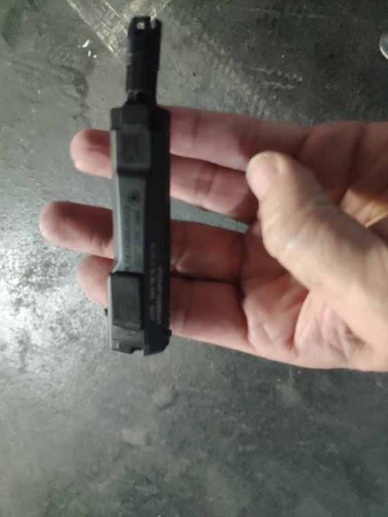

Mielinos Publicado 5 de Octubre del 2022 Autor Denunciar Compartir Publicado 5 de Octubre del 2022 (editado) Hola, gracias a la ayuda vuestra he podido desmontarlo y acceder al sensor. Veo que externamente no esta mal pero la zona que queda mas cerca del chasis esta fea como si hubiera tenido humedad por los lavados en maquinas de rodillos, lanzas de presión de agua o por el simple clima de lluvia y nieve... Me imagino que poca reparación tiene esto...no se si abrirlo a ver como es por dentro. Tendré que comprar uno, no se si de la misma Audi recambios EDITO (acabo de llamar y me dan 100€ + IVA) me temo que comprare o de aliexpress o similares... Que opinais ?? UN saludo Editado 5 de Octubre del 2022 por Mielinos Añadir info Responder Enlace al comentario Compartir en otros sitios web More sharing options...
carlosd66 Publicado 5 de Octubre del 2022 Denunciar Compartir Publicado 5 de Octubre del 2022 Yo que tu intentaba abrirlo y limpiarlo, no vas a perder nada. Pero antes quitaría el de la otra puerta y lo probaba en esa, vaya a ser que sea de otra cosa. Seguro que es humedad y se puede solucionar. Ya nos cuentas. Saludos. Responder Enlace al comentario Compartir en otros sitios web More sharing options...
Tineo Publicado 5 de Octubre del 2022 Denunciar Compartir Publicado 5 de Octubre del 2022 hace 3 horas, Mielinos dijo: Me imagino que poca reparación tiene esto...no se si abrirlo a ver como es por dentro. La verdad es que no tengo mucha fé que puedas resolver algo ahi. Eso no deja de ser un receptor rf sellado Responder Enlace al comentario Compartir en otros sitios web More sharing options...
Mielinos Publicado 5 de Octubre del 2022 Autor Denunciar Compartir Publicado 5 de Octubre del 2022 Ya que está roto lo abriré a ver qué hay dentro. Por otro lado podría poner uno que ya lleve Liz, el lez ese de la.mamklla Cómo veo q trae la ventanita esa transparente ??? Un saludo Responder Enlace al comentario Compartir en otros sitios web More sharing options...
Tineo Publicado 5 de Octubre del 2022 Denunciar Compartir Publicado 5 de Octubre del 2022 (editado) hace 14 minutos, Mielinos dijo: Ya que está roto lo abriré a ver qué hay dentro. Por otro lado podría poner uno que ya lleve Liz, el lez ese de la.mamklla Cómo veo q trae la ventanita esa transparente ??? ya veo que te vienes arriba No sé si esos embllecedores ya tienen el hueco practicado para los emisores led. Eso ya implica despanelar puerta, añadir cableado y codificar centralitas de puerta. https://es.aliexpress.com/item/33031254661.html?gatewayAdapt=glo2esp Editado 5 de Octubre del 2022 por Tineo Responder Enlace al comentario Compartir en otros sitios web More sharing options...
Mielinos Publicado 6 de Octubre del 2022 Autor Denunciar Compartir Publicado 6 de Octubre del 2022 Si me he venido arriba pensaba que era poner los leds y programar no desmontar puerta... He "abierto" el sensor y no hay nada que hacer vienen con una pasta, gel o silicona que se expande por los componentes y no deja quitarse bien para que haya que sustituir la pieza entera... mirare si me cubre Audi por la campaña antigua o si la garantía perfectcar pro que pague 500€ al alemán. ya veremos. Responder Enlace al comentario Compartir en otros sitios web More sharing options...

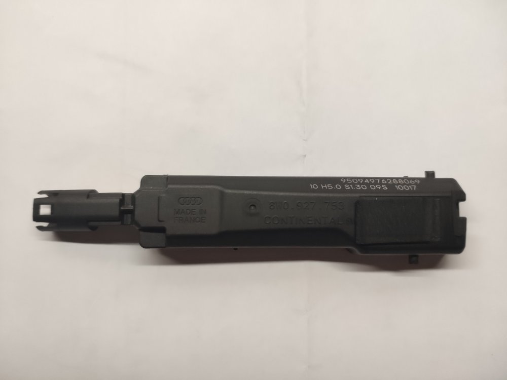

Mielinos Publicado 25 de Octubre del 2022 Autor Denunciar Compartir Publicado 25 de Octubre del 2022 Hola, Solucionado, me ha llegado el sensor de aliexpre** y ha funcionado. Nada más ponerlo no lo ha detectado pero he dado al contacto, he arrancado el Coche y he apagado y al salir he cerrado perfectamente con el sensor. Ahora abre y cierra perfectamente, apuntaré la fecha para ver cuánto dura. El original 121€ Este 16,72€ con gastos de envío incluidos, que pasada. Ando buscando ahora 1 volante achatado, microperforado y con levas grandes... Un saludo Responder Enlace al comentario Compartir en otros sitios web More sharing options...
