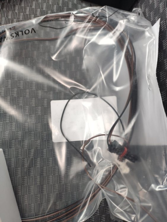

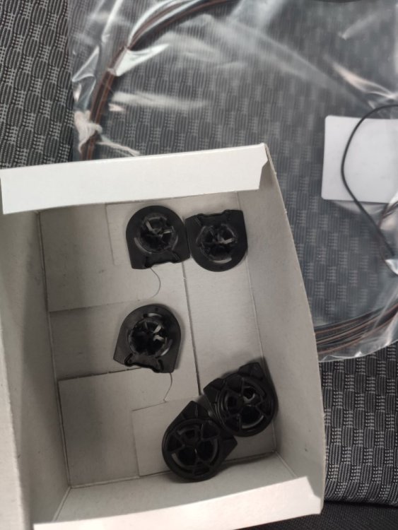

Hola,
ya he comprado el tramo de cable y unas 5 grapas para sustituir cuando quite el panel de la puerta.
Ahora me falta comprar el utensilio de plástico para quitar el embellecedor y de mas a ver si me armo de valor y lo arreglo de una vez.
No se si aprovechar que quito el panel y meterme en poner las 2 luces del brico de catadióptricos (https://www.audisport-iberica.com/foro/topic/361962-brico-cambio-de-catadióptricos-por-plafones-de-luz-roja-en-las-4-puer/  y poner también el proyector al suelo pero solo de la puerta del conductor (no se si se podrá o marcara algún error por tensiones y demás al no estar los 4)...
El cable, las grapas y la junta para el inyector del adblue no ha llegado a 30 € en la casa
