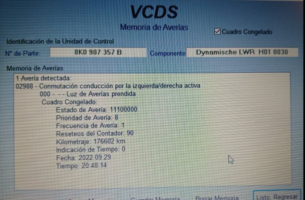

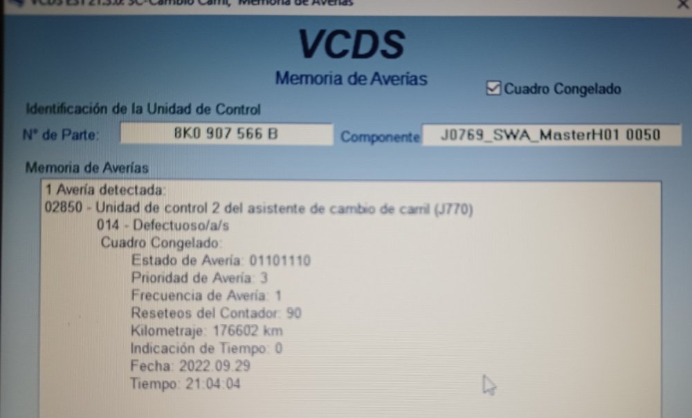

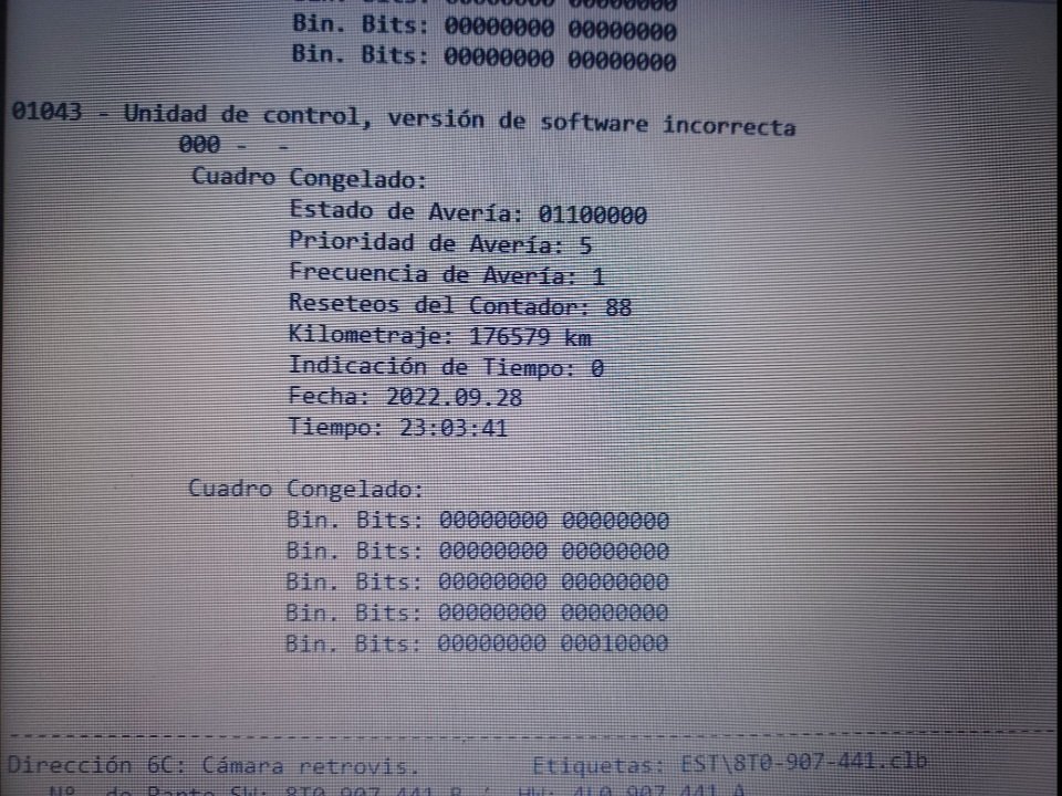

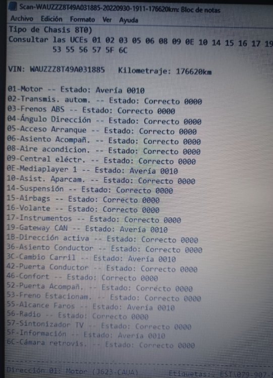

Os dejo un par de capturas de los errores del Vagcom, a ver si alguien me ayuda a descifrarlos para saber por dónde empiezo a mirar para solucionarlo.
Muuuuchas gracias !

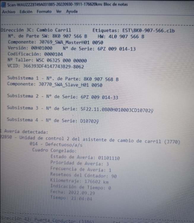

El side assist, tiene toda la pinta de que el radar esta KO. Si encuentras un radar con la misma referencia (8K0907566B) con el mismo indice de HW/SW (H01/SW0050) que se haya desmontado funcionando, solo es sustituirlo, no tienes que calibrar (procurar pasar el coding del viejo al nuevo).

Lo unico que se me ocurre es revisar el coding de esa centralita, asi como de la unidad 09, que es la que tiene algo que ver con las luces delanteras.
El resto del scan esta limpio?
Un saludo
hace 2 horas, Lazpi dijo:
Un saludo

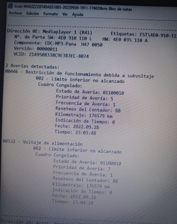

Aparece algún error, pero estoy empezando con ésto del vagcom y aún me cuesta interpretar todos los datos 😅
Realicé registro de cambio de batería (el anterior propietario la cambió y no debió hacerlo). Creo que lo he hecho bien, al menos se quedó grabado el registro del cambio, pero puedo estar equivocado. Lo hice porque vi que uno de los fallos que aparecía era por subvoltaje, y pensé que los tiros podrían ir por ahí, pero sigue igual.

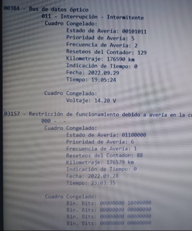

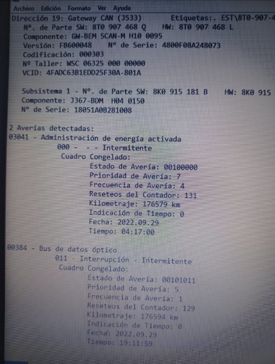

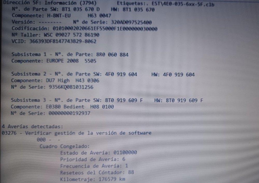

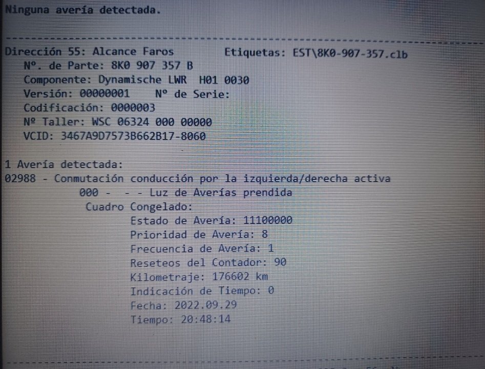

Subo alguna captura de la diagnosis.
Muchas gracias!
Bueno, hay un poco de mix.
Varias averias son intermitentes, deberia de irse al realizar un borrado de fallos.
El error de la 5F es por haber actualizado el navi y no borrarlo, no afecta pero es facil quitarlo. Busca el codigo de error el google y te lleva a una 'calculadora' donde tienes que meter el valor en el canal de adaptaciones. Puedes empezar por ahi, aunque no deberia de ser relevante. Con el otro codigo de error de la 5F puedes hacer lo mismo, metelo en google te llevara a la solucion.
Si con eso no recupera, luego sigue por revisar byte a byte la unidad 09 con el 'long coding helper'

Ya he recuperado el S5 del taller, que se ha tirado un mes y medio allí desmontando motor para cambiar juntas y casquillos.
El error del menú de iluminación exterior lo he solucionado, desde el menú verde, activando el propio menú de iluminación exterior. Lo del Side Assist sigue sin funcionar, en cuanto pueda me lío a revisar módulos y codificación, a ver si doy con ello.
