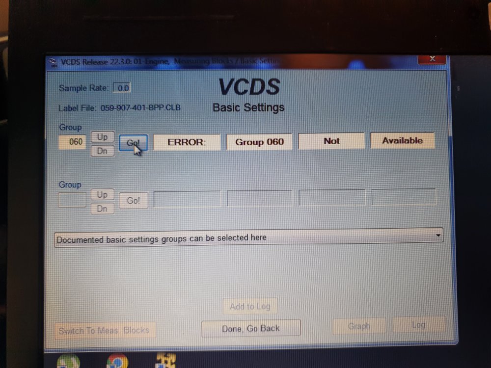

Pumukielgrande Publicado 4 de Octubre del 2022 Denunciar Publicado 4 de Octubre del 2022 Buenos días a todos. Espero que podáis ayudarme. Tengo un A6 C6 Avant 2.7 tdi 180cv quattro y llevo un par de meses liado con el. Me salió fallo del filtro de partículas y empezó el periplo, resumiendo lo limpié yo y quedó perfecto, volví a montar y con el vagcom lo configuré como nuevo y todo genial, pero a los 700 kms aprox volvió a salir el problema. Me dijeron en un taller que aunque lo dejé limpio, había un problema con la mariposa de admisión y que por su mal funcionamiento no se producía la regeneración. Así que la he cambiado por una nueva de marca Pierburg, la he montado, desmontado limpiado y vuelta a montar el FAP, y también lo he vuelto a configurar como nuevo. Pero por lo que he leído me queda hacer el aprendizaje de la mariposa. He visto videos y leído pero la verdad es que en ninguno se habla de los motores V6, así que lo he intentado como pone que es: Engine-Basic Settings- Group 60- Go! De esta manera parece que se hace pero a mi me sale Error Group 60 Not Available, dejo captura. A ver si alguien sabe ayudarme que esto me tiene aburrido y no me gustaría que en otros 700 kms me toque repetir todo. Muchas gracias Responder

Tineo Publicado 4 de Octubre del 2022 Denunciar Publicado 4 de Octubre del 2022 hace 4 horas, Pumukielgrande dijo: Pues en el taller me dijeron que por culpa de un mal funcionamiento de esa pieza no se realizan las regeneraciones del FAP eso es correcto, si detecta que no alcanza topes de recorrido inhabilita las regeneraciones A mi tambien me dio fallo y le cambié las dos coronas de plástico dentadas, no hizo falta sustituirla entera. Puse un kit de coronas de bronce. 1 Responder
Pumukielgrande Publicado 4 de Octubre del 2022 Autor Denunciar Publicado 4 de Octubre del 2022 Y una vez que sustituiste esas coronas, hiciste algún aprendizaje de la mariposa?? Responder
Tineo Publicado 4 de Octubre del 2022 Denunciar Publicado 4 de Octubre del 2022 Justo ahora, Pumukielgrande dijo: Y una vez que sustituiste esas coronas, hiciste algún aprendizaje de la mariposa?? ninguno Responder
