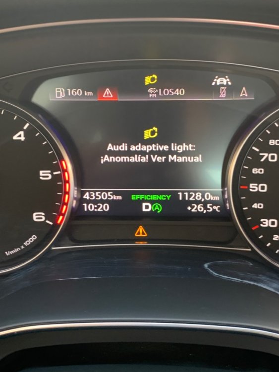

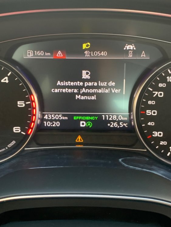

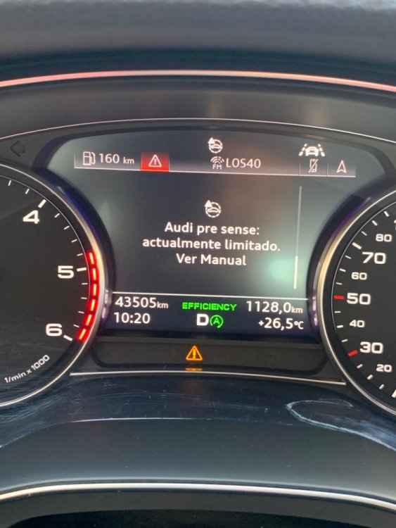

peefepe Publicado 7 de Octubre del 2022 Denunciar Publicado 7 de Octubre del 2022 Aunque ya he desarrollado este problema en otro post, creo uno especifico para darle mas visibilidad. Soy poseedor de un Audi A6 40 TDI S-Tronic. Desde el dia 3/11/19 está sufriendo una avería, que se manifiesta esporádicamente, consistente en la desactivación de varios asistentes a la conducción con el consiguiente aviso en el cuadro de instrumentos. Dichos asistentes no vuelven a funcionar hasta que el vehículo se mantiene 10-15 minutos apagado y se enciende de nuevo. Los asistentes que fallan cuando se produce el evento son: Audi adaptive light, Audi pre sense, y aviso de salida de carril es decir, los relacionados con el funcionamiento de la cámara frontal. En 6 ocasiones ha tenido entrada en taller Servicio Oficial Audi Atalaya Motor en Cádiz y en las 6 ocasiones ha sido valorada y tratada la avería, pese a lo cual se sigue manteniendo a día de hoy. Las asistencias al taller por este motivo son: - 3/11/2020 – Primera asistencia y comunicación sobre el fallo. Se aprovecha para realización de Servicio de Mantenimiento y campaña de sustitución del Alternador. Respecto al fallo se me indica que tras consultar en base de datos se ha realizado una actualización. El mismo día que recojo el coche se muestra de nuevo el fallo - 16/11/2020 – El coche se mantiene en taller varios días, y se me entrega indicando que se ha consultado con Audi España y que han enviado otra actualización. Recojo el coche y sigue el problema. - 2/12/2020 - De nuevo entrada del coche en el taller durante unos días, de nuevo me informan que realizan actualización y retirado el coche se sigue repitiendo el fallo - 11/02/2021 – Se repite la dinámica. Entrada a taller durante unos días, se realiza actualización, que no soluciona nada. - Tras estas actuaciones, mantengo varias consultas telefónicas con Audi España y con Atalaya Motor, sin que sepan darme una solución hasta que finalmente en febrero de 2021 se me comunica tanto desde Atalaya Motor como desde el SAC de Audi “que están pendientes de una nueva actualización de software por parte del fabricante y que tan pronto como la tengan disponible, le facilitarán una nueva cita para implementarla en su vehículo Audi.” Me indican también que esta solución se espera en el primer trimestre de 2022. - 4/7/2022 – Pasado un año y medio desde el inicio, se me da cita para aplicar la esperada actualización desarrollada por el fabricante para solucionar el fallo. Acudo al taller y se realiza la misma. Resultando que el fallo se sigue repitiendo de forma esporádica exactamente igual que antes de la actualización. Así se comunica telefónicamente tanto a Atalaya como al SAC de Audi. Me indican que coincidiendo con el Servicio de Mantenimiento lo revisaran de nuevo. - 6/09/2022 – De nuevo acudo al taller y de nuevo permanece el coche durante varios días (3 en concreto) y se me entrega informándome que se ha realizado otra actualización. A los pocos días, el fallo se muestra por enésima vez. Por via telefónica ya he explicado la situación en varias ocasiones a Audi España, de donde solo he recibido buenas palabras, pero nulas soluciones. Referente al Servicio Atalaya Motor siempre han tenido una buena atención, dejándome coche de sustitución gratuito, mostrando interés, trato personal excelente, pero en lo referente a las actuaciones mecánicas tengo la sensación de que no saben cómo solucionar el problema y lo que se ha hecho en alguna ocasión es “contentarme” con una atención personal exquisita, pero sin realizar nada concreto en el vehículo, manteniéndolo 2-3 días en el taller. Prueba de esto último se puede constatar documentalmente dado que he solicitado a Atalaya un informe con el histórico de intervenciones en mi vehículo y algunas de las “presuntas actualizaciones” no aparecen en ese histórico, en concreto las de los días 3/11/2020 y la última el 6/09/2022. Tengo constancia de otro forero con el mismo problema. Responder
peefepe Publicado 7 de Octubre del 2022 Autor Denunciar Publicado 7 de Octubre del 2022 En la diagnosis el fallo que queda reflejado es "unidad de control de los sistemas de asistencia al conductor J1121". Buscando en google sale bastante información de este fallo en EEUU. Un ejemplo. https://static.nhtsa.gov/odi/tsbs/2021/MC-10187974-0001.pdf Responder
migpergar Publicado 9 de Octubre del 2022 Denunciar Publicado 9 de Octubre del 2022 Buenas tardes, para tu "consuelo" yo soy otro forero con el mismo fallo esporádico que tiene tu unidad. Comentar que el coche ha ido a taller al menos 4 veces para intentar solucionar dicho fallo y con el mismo resultado que el compañero. Si indico que he podido comprobar que el fallo suele ocurrir cuando realizo una parada corta -por ejemplo para cargar en el maletero-, sin apagar el vehículo, y siempre y cuando el mismo coche a través del start-stop se para de forma automática y siempre con la puerta del conductor abierta. Al arrancar de nuevo, aparece el fallo. Próximamente irá de nuevo a taller a intentar solucionar la avería junto con el grillo horrendo en el virtual cockpit, que también después de ir a taller unas tres o cuatro veces aún no han podido solucionar. En cuanto tenga novedades os mantendré informados. Saludos. Responder

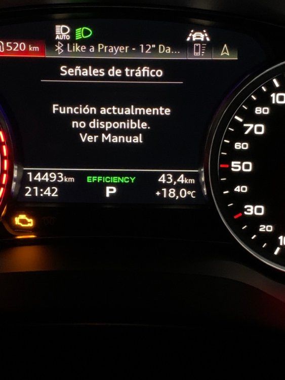

peefepe Publicado 11 de Octubre del 2022 Autor Denunciar Publicado 11 de Octubre del 2022 Otra cosa curiosa que le ocurre, independientemente del fallo del que hablamos y no se si tendrá alguna relación, es que a veces aparece una pantalla nueva, antes de la del asistente de carril, en la que me sale el mensaje "Señales de trafico- Funcion actualmente no disponible" Mi coche no tra el extra de señales de trafico, y como digo, este mensaje sale indiferentemente del fallo comentado, y cuando aparece el resto de asistentes funcionan correctamente Responder
