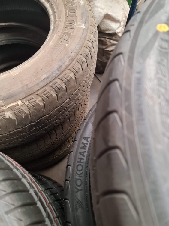

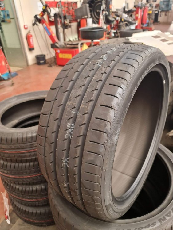

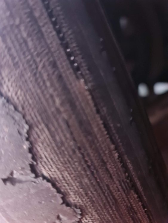

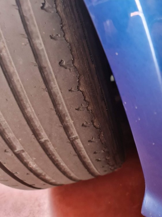

jose sa Publicado 9 de Octubre del 2022 Denunciar Publicado 9 de Octubre del 2022 Hola a todos despus de descubrir que los neumaticos ya estaban muertos , ya con alambre a la vista resolvi poner los yokohama advan sport, me hacia ilusion darle este mimo al coche y a mi tambien Responder
deckel Publicado 9 de Octubre del 2022 Denunciar Publicado 9 de Octubre del 2022 hace 27 minutos, jose sa dijo: Hola a todos despus de descubrir que los neumaticos ya estaban muertos , ya con alambre a la vista resolvi poner los yokohama advan sport, me hacia ilusion darle este mimo al coche y a mi tambien Supongo que te habrás dado cuenta , que el coche está mal alineado. Por eso se come los neumáticos mucho por el interior. Responder
isma_B8 Publicado 10 de Octubre del 2022 Denunciar Publicado 10 de Octubre del 2022 Buenas! Nunca he probado Yokohama, cuando lleves unos km cuanta sensaciones por aquí Lo de los neumáticos que quitas... ojo! las llevabas realmente mal... Mira el paralelo, es no es normal. Salu2! Responder
PLOFY Publicado 10 de Octubre del 2022 Denunciar Publicado 10 de Octubre del 2022 En 9/10/2022 a las 12:43, jose sa dijo: Hola a todos despus de descubrir que los neumaticos ya estaban muertos , ya con alambre a la vista resolvi poner los yokohama advan sport, me hacia ilusion darle este mimo al coche y a mi tambien Yo las tuve hace un par de años, de echo creo que aún tengo 2 del eje trasero al 60% +/- en el juego de llantas que uso en primavera y verano, y mi conclusión es que esperaba algo más de ellas, no van mal, pero se hacen ruidosas cuando llevan cierto desgaste. Responder

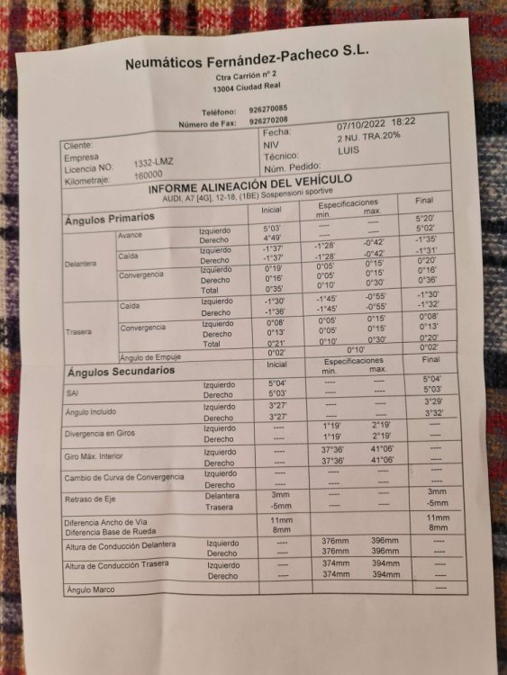

jose sa Publicado 13 de Octubre del 2022 Autor Denunciar Publicado 13 de Octubre del 2022 si lo chico lo a visto el paralelo pero me a dicho que estava bien ni le a tocado en nada me extrana porque las ruedas se gastan por adentro, me a dicho que es asi que lleva unos grados de inclinacion Responder

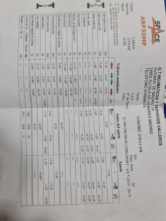

jose sa Publicado 13 de Octubre del 2022 Autor Denunciar Publicado 13 de Octubre del 2022 mec a salido estos resultados no se se esta bien asi Responder
Harigami Publicado 13 de Octubre del 2022 Denunciar Publicado 13 de Octubre del 2022 Yo no se interpretar ese informe que pones, pero una rueda desgastada por dentro como las que has puesto no es ni medio normal. Desgasta mucho pero mucho mucho por dentro. Una cosa es que te desgaste algo mas por dentro, que no debiera ser así,,y otra que se coma las ruedas. Responder
Carlisu84 Publicado 13 de Octubre del 2022 Denunciar Publicado 13 de Octubre del 2022 hace 4 horas, jose sa dijo: mec a salido estos resultados no se se esta bien asi Ese desgaste no es normal y la convergencia para mi gusto y conducción debe estar próximo a 0 0.20 es mucho. La tolerancia no debería se superior a 0.05 Responder
JuanKa_S4 Publicado 13 de Octubre del 2022 Denunciar Publicado 13 de Octubre del 2022 Coincido con los compañeros, ese desgaste es excesivo y necesita alineación. Por otro lado he probado muchas marcas y modelos. Los yokohama son interesantes, dan prestaciones con algo menos de km, pero viendo el desgaste interior que tienes no te importará mucho. Es un neumático para uso y disfrute. Yo ahora tengo en el audi s4 avant (b9) las michelin sport cup2. En mi subaru impreza (Más radical) tengo las yohohama neova y estoy encantado. En mi anterior Mazda6 tenía las michelin PS4S y eran divinas en cuanto a prestaciones y durabilidad (de las mejores neumáticos para hacer km y pedir prestaciones de vez en cuando deportivas). Responder
jose sa Publicado 15 de Octubre del 2022 Autor Denunciar Publicado 15 de Octubre del 2022 voy air a otro taller seguro que me diran algo Responder
jose sa Publicado 16 de Diciembre del 2022 Autor Denunciar Publicado 16 de Diciembre del 2022 ahora si vaya diferencia de agua para vino estes tios saben lo que hacen Responder

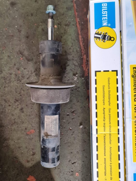

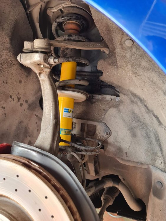

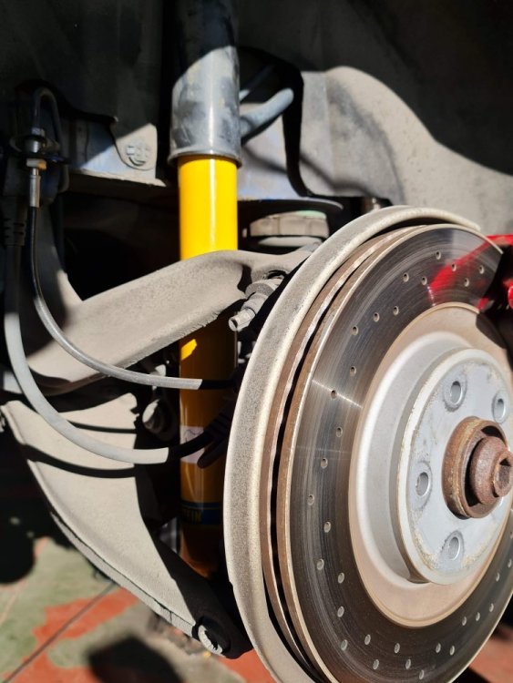

jose sa Publicado 16 de Diciembre del 2022 Autor Denunciar Publicado 16 de Diciembre del 2022 me a dicidido cambiar la suspension y miren como estaba la antigua este amortiaguador muerto y el coche parecia que iba bien Responder

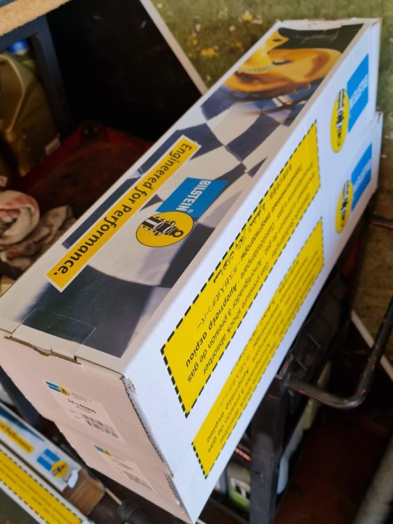

jose sa Publicado 16 de Diciembre del 2022 Autor Denunciar Publicado 16 de Diciembre del 2022 he dicidido poner unas bilstein b8 en las 4 ruedas que van de maravilla un mimo para el coche y para su dueño tambien en auto velleros en madrid Responder
Serjio Publicado 16 de Diciembre del 2022 Denunciar Publicado 16 de Diciembre del 2022 hace 51 minutos, jose sa dijo: he dicidido poner unas bilstein b8 en las 4 ruedas que van de maravilla un mimo para el coche y para su dueño tambien en auto velleros en madrid Esos amortiguadores van realmente bien. Que tal andas con las yokohama? Responder
JuanKa_S4 Publicado 17 de Diciembre del 2022 Denunciar Publicado 17 de Diciembre del 2022 hace 19 horas, jose sa dijo: he dicidido poner unas bilstein b8 en las 4 ruedas que van de maravilla un mimo para el coche y para su dueño tambien en auto velleros en madrid Ahora si. No hay nada como acertar con un taller competente que pueda detectar lo que le pas a un coche y que le de la solución correcta. El kit bilstein b8 es muy buena opción! A disfrutar ahora del coche en condiciones....Me alegro de que todo vaya bien encaminado!! Salu2 desde Málaga. Responder
