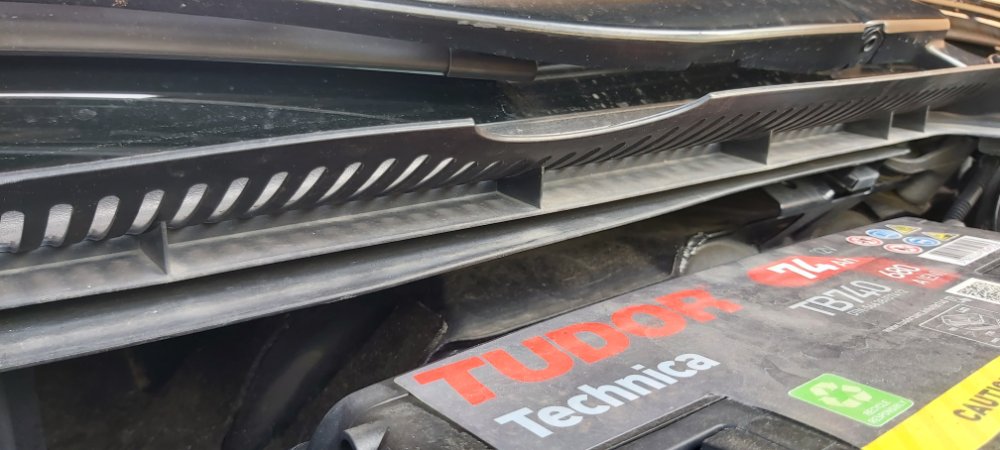

hace 10 horas, JuanCharles dijo:
de qué tapa me hablas?
No hagas caso al circulo.
fijate la tapa donde la bateria, esa tapa se llama vierteaguas o cubrebateria
Lo del agua en la batería ni te preocupes que no le pasa absolutamente nada. El agua cae en ese compartimento y en el tiene unos desagües que caen al suelo. Por eso digo que esa zona es muy importante tenerla limpia
