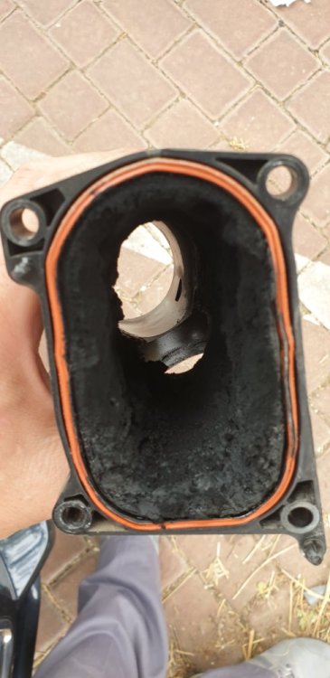

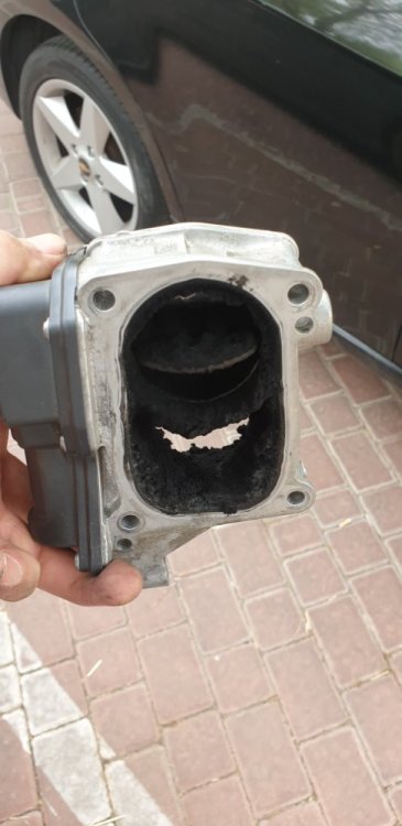

Krivija Publicado 15 de Octubre del 2022 Denunciar Publicado 15 de Octubre del 2022 Hola el mio 3.0tdi tenia el relentin inestable a arncar ,limpie mariposa de admisión y colector y todo perfecto. Así estaba con 190000klm. Responder
