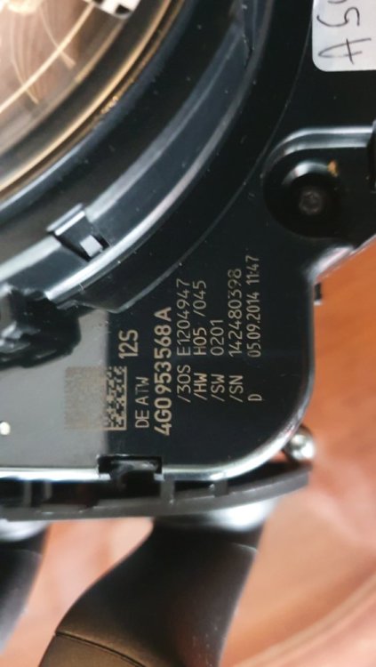

Tineo Publicado 17 de Octubre del 2022 Denunciar Publicado 17 de Octubre del 2022 hace 12 horas, MILLOKAKI dijo: Ok.He encontrado este. Pero vienen 2 referencias.La mia es igual 4G0953568A,pero la otra creo que es de los mandos.Compro este verdad? https://www.ebay.es/itm/165675934678?mkcid=16&mkevt=1&mkrid=1185-127638-7840-0&ssspo=OdYm_qyyT3C&sssrc=2349624&ssuid=6pH6SCvIT42&var=&widget_ver=artemis&media=COPY Parece que es válido la otra referencia debe ser un código de artículo interno, del vendedor. Responder
MILLOKAKI Publicado 17 de Octubre del 2022 Autor Denunciar Publicado 17 de Octubre del 2022 hace 39 minutos, Tineo dijo: Parece que es válido la otra referencia debe ser un código de artículo interno, del vendedor. Ok.Gracias. La voy a pedir. Responder

kantusjack Publicado 19 de Octubre del 2022 Denunciar Publicado 19 de Octubre del 2022 En 17/10/2022 a las 7:30, MILLOKAKI dijo: Ok.He encontrado este. Pero vienen 2 referencias.La mia es igual 4G0953568A,pero la otra creo que es de los mandos.Compro este verdad? https://www.ebay.es/itm/165675934678?mkcid=16&mkevt=1&mkrid=1185-127638-7840-0&ssspo=OdYm_qyyT3C&sssrc=2349624&ssuid=6pH6SCvIT42&var=&widget_ver=artemis&media=COPY Si. Realmente solo te hace falta la SMLS + Anillo, que viene todo junto, pero comprando eso, te llega. Responder

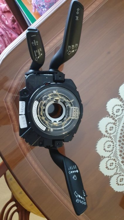

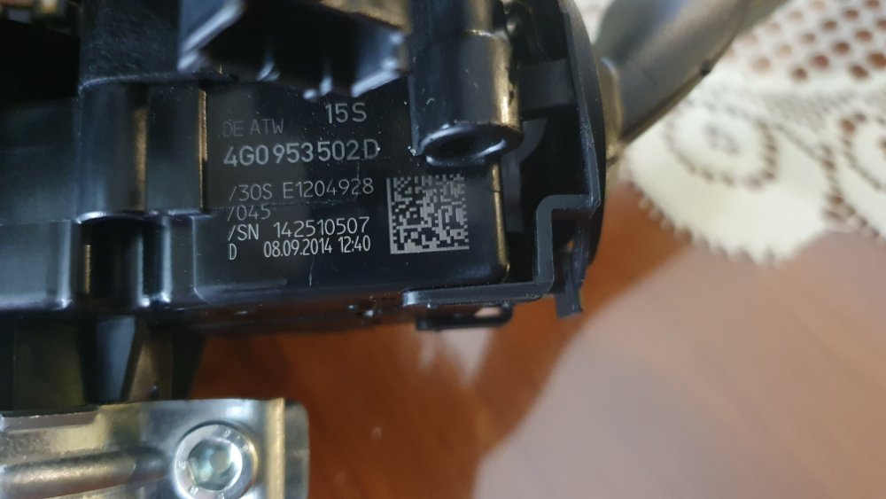

MILLOKAKI Publicado 29 de Octubre del 2022 Autor Denunciar Publicado 29 de Octubre del 2022 Ayer precisamente recibí el sensor de Angulo.Peto viene con los mandos del volante y el tempomat. Mi coche ya dispone del extra del tempomat.Que hago entonces lo pongo todo junto.O desmonto el anillo del g85 solamente? Responder
