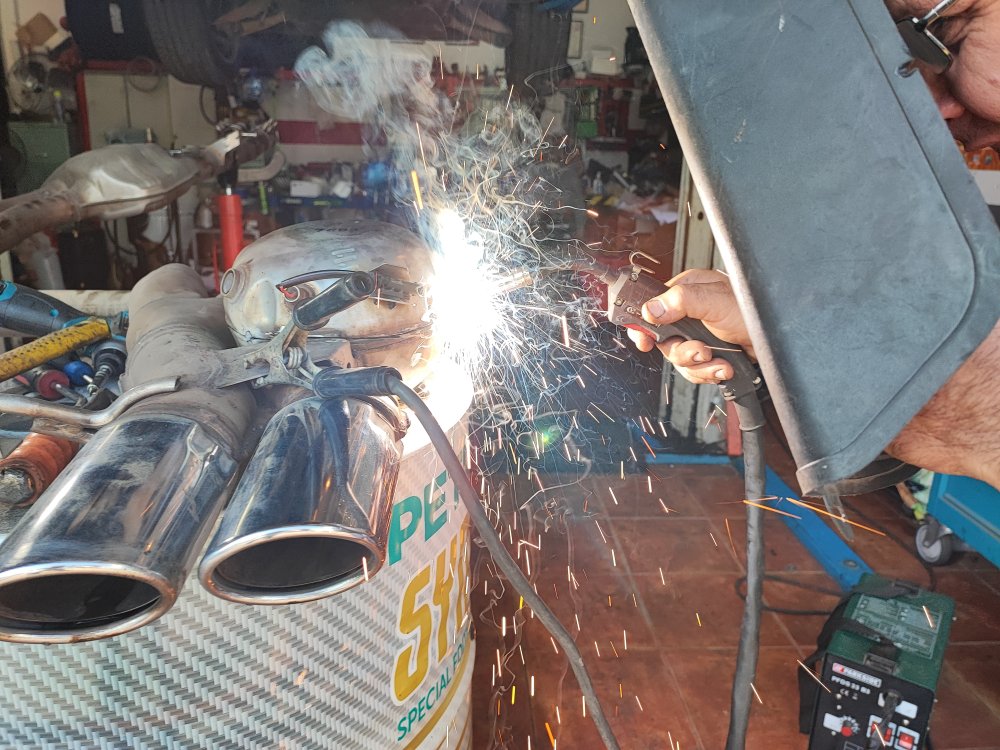

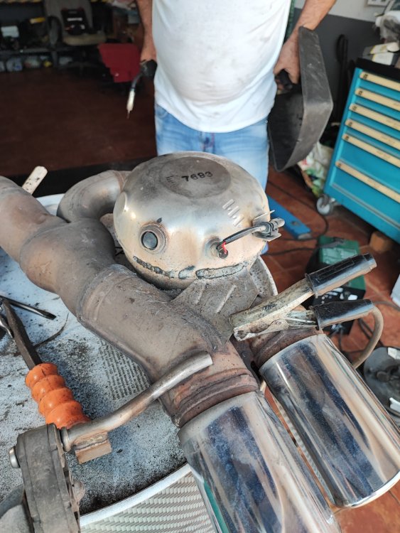

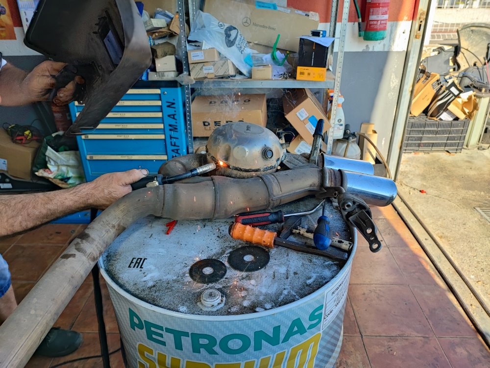

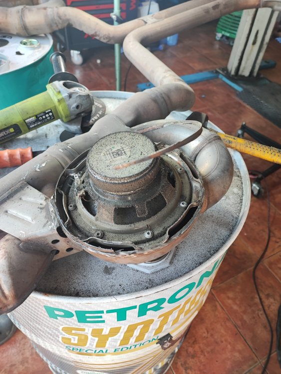

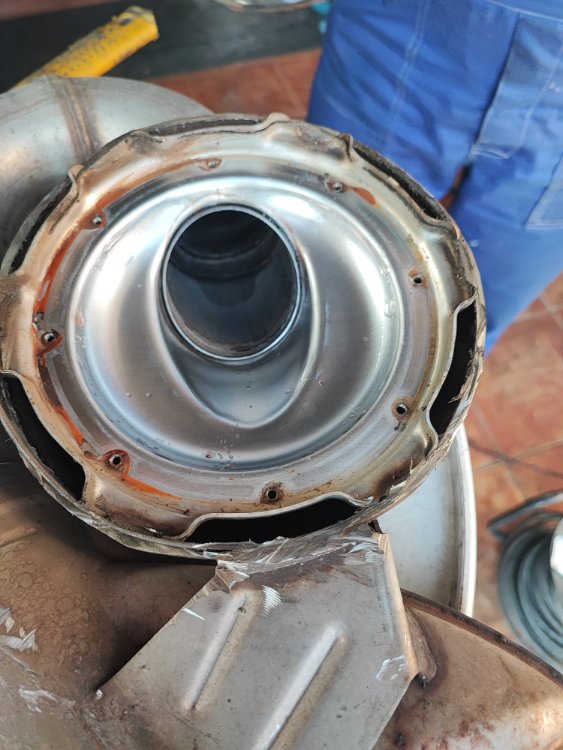

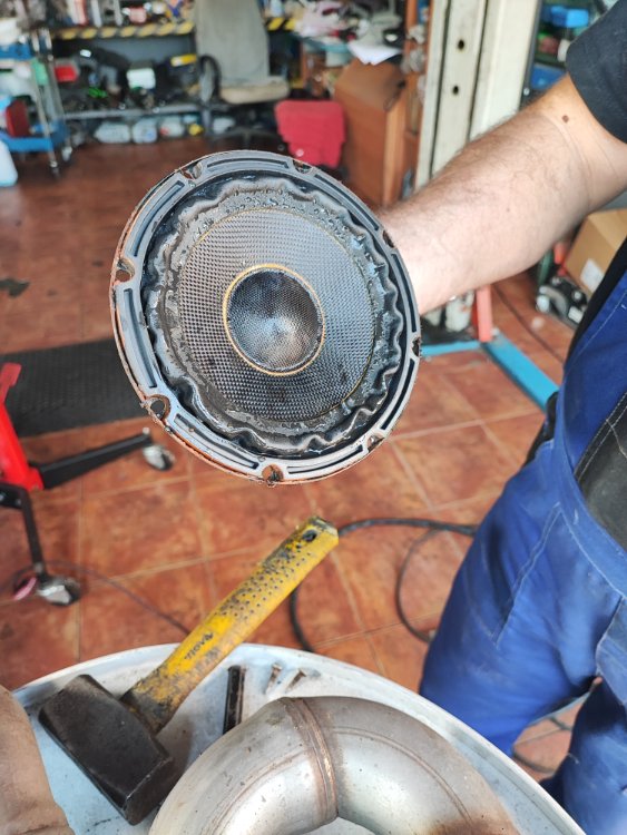

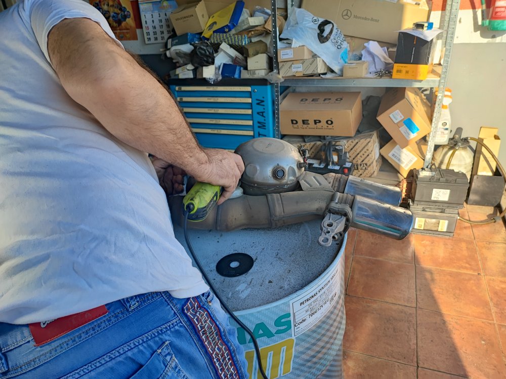

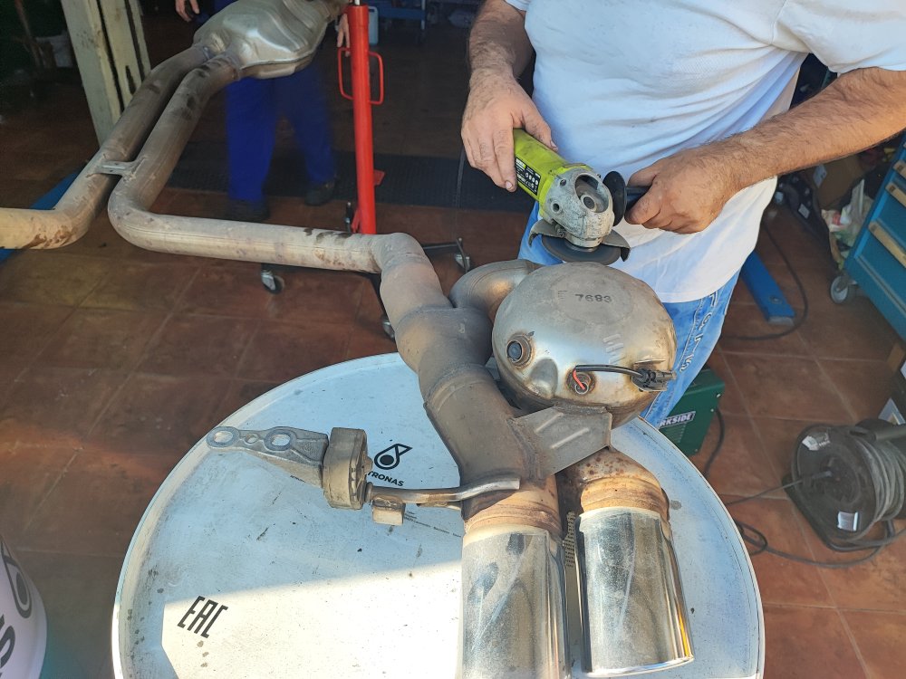

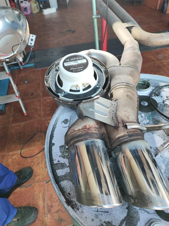

TAVINYO Publicado 12 de Octubre del 2022 Denunciar Compartir Publicado 12 de Octubre del 2022 (editado) Cambiar_Escape_Altavoces_SQ5_by_Tavinyo.pdf Hola buenas Llevo tiempo sin escribir nada pero hoy a sido un día productivo . Hemos cambiado los altavoces del escape del un SQ5 ,los altavoces original que venían el el coche estaban mal a penas se escuchaba . Hemos decidido a comprar unos altavoces marinos i un poco más potentes . Ajusto fotos del proceso Editado 31 de Agosto del 2023 por Carlisu84 Añadir brico en PDF Responder Enlace al comentario Compartir en otros sitios web More sharing options...

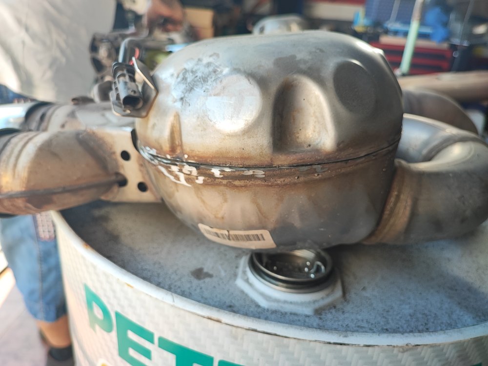

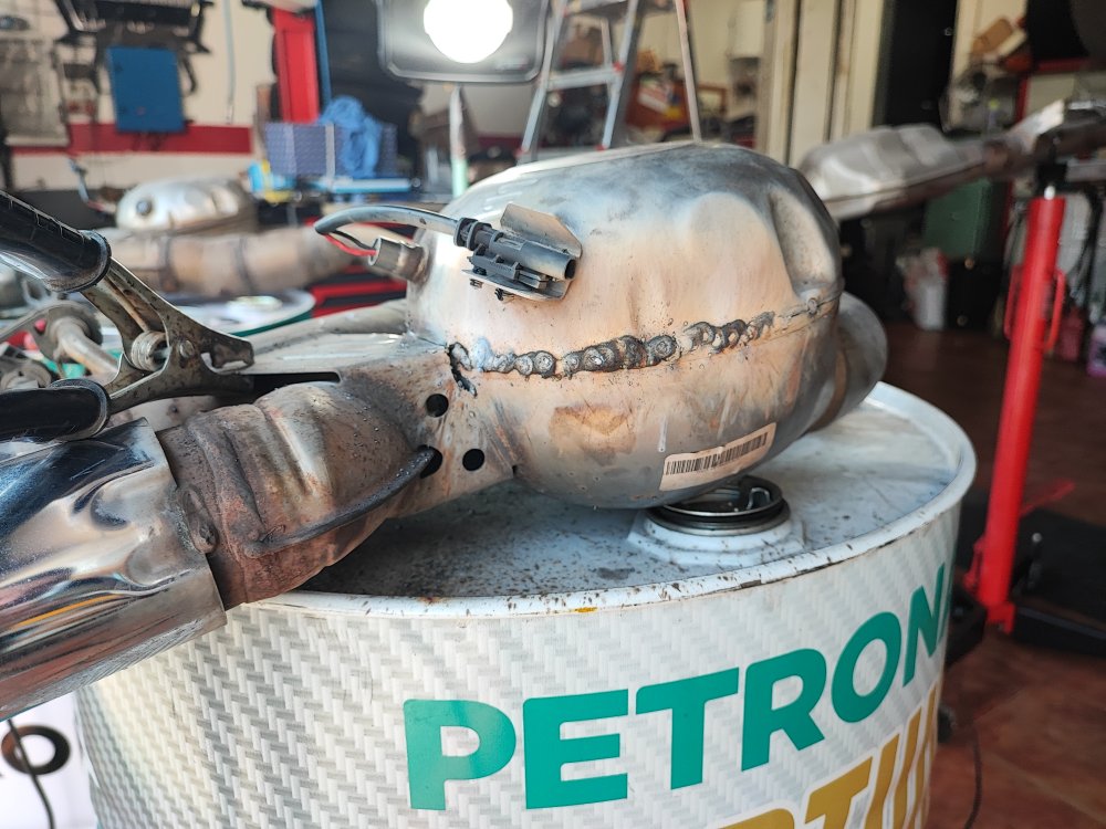

TAVINYO Publicado 12 de Octubre del 2022 Autor Denunciar Compartir Publicado 12 de Octubre del 2022 Saldadura echa Responder Enlace al comentario Compartir en otros sitios web More sharing options...

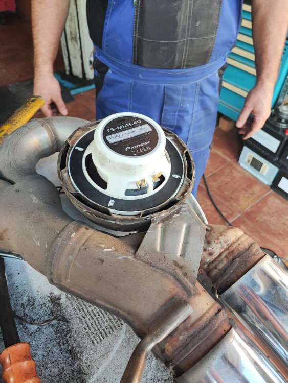

TAVINYO Publicado 12 de Octubre del 2022 Autor Denunciar Compartir Publicado 12 de Octubre del 2022 El lado del conductor hemos echo lo mismo que al lado del acompañante Responder Enlace al comentario Compartir en otros sitios web More sharing options...

Carlisu84 Publicado 12 de Octubre del 2022 Denunciar Compartir Publicado 12 de Octubre del 2022 Ole!!!! muchas gracias por compartir. Por curiosidad que potencia tienen esos woofer. Que curioso que los gases de escape no afecten al altavoz y el calor claro Responder Enlace al comentario Compartir en otros sitios web More sharing options...
TAVINYO Publicado 12 de Octubre del 2022 Autor Denunciar Compartir Publicado 12 de Octubre del 2022 (editado) hace 6 minutos, Carlisu84 dijo: Ole!!!! muchas gracias por compartir. Por curiosidad que potencia tienen esos woofer. Que curioso que los gases de escape no afecten al altavoz y el calor claro El de serie 70W El que le montamos 160W , Pues los gases no afecta i el calor tampoco Lo que sí que afectan es el agua que avía bastante por echar agua con la lanza En persona suena muy bonito Editado 12 de Octubre del 2022 por TAVINYO Responder Enlace al comentario Compartir en otros sitios web More sharing options...
WAJE Publicado 13 de Octubre del 2022 Denunciar Compartir Publicado 13 de Octubre del 2022 hace 19 horas, TAVINYO dijo: El lado del conductor hemos echo lo mismo que al lado del acompañante Jolin que curioso el sistema y que buena la modificación jejejeje. Una pregunta que no tiene mucho que ver, lo has hecho con soldadura flux??que tal va para soldar los escapes?no se soldar pero me encantaría aprender con una de esas del lidl. SALUDOS Responder Enlace al comentario Compartir en otros sitios web More sharing options...
TAVINYO Publicado 13 de Octubre del 2022 Autor Denunciar Compartir Publicado 13 de Octubre del 2022 hace 3 horas, WAJE dijo: Jolin que curioso el sistema y que buena la modificación jejejeje. Una pregunta que no tiene mucho que ver, lo has hecho con soldadura flux??que tal va para soldar los escapes?no se soldar pero me encantaría aprender con una de esas del lidl. SALUDOS Hola buenas Lo hemos soldado con hilo para los escapes va bastante bien no es lo indicado , Lo suyo sería soldar con TICK I ACERO Responder Enlace al comentario Compartir en otros sitios web More sharing options...
WAJE Publicado 14 de Octubre del 2022 Denunciar Compartir Publicado 14 de Octubre del 2022 hace 22 horas, TAVINYO dijo: Hola buenas Lo hemos soldado con hilo para los escapes va bastante bien no es lo indicado , Lo suyo sería soldar con TICK I ACERO Pero es una maquina que no necesita gas??solo el hilo y la máquina no???entiendo que lo ha soldado bien aunque pueda quedar mejor. SALUDOS Responder Enlace al comentario Compartir en otros sitios web More sharing options...
Tineo Publicado 14 de Octubre del 2022 Denunciar Compartir Publicado 14 de Octubre del 2022 (editado) Por la pinta es una máquina de soldadura MIG con hilo animado (no requiere botella de gas) Yo tengo una soltéc de ese tipo y va razonablemente bien Yo creo que hubiera sido suficiente cuatro o cinco puntos de soldadura bien dados y el resto poner un cordón de pegamento de soldadura fría. Se han llevado un buen arreon de calor Editado 14 de Octubre del 2022 por Tineo Responder Enlace al comentario Compartir en otros sitios web More sharing options...
TAVINYO Publicado 15 de Octubre del 2022 Autor Denunciar Compartir Publicado 15 de Octubre del 2022 hace 13 horas, WAJE dijo: Pero es una maquina que no necesita gas??solo el hilo y la máquina no???entiendo que lo ha soldado bien aunque pueda quedar mejor. SALUDOS A si es Es una máquina de hilo pero sin gas ,va bastante bien la verdad Responder Enlace al comentario Compartir en otros sitios web More sharing options...
WAJE Publicado 17 de Octubre del 2022 Denunciar Compartir Publicado 17 de Octubre del 2022 Pues creo que me animaré a comprar una para ir aprendiendo, ya que en lidl suelen estar relativamente baratas y calidad/precio será buena seguro. Muchas gracias!!!! SALUDOS Responder Enlace al comentario Compartir en otros sitios web More sharing options...
