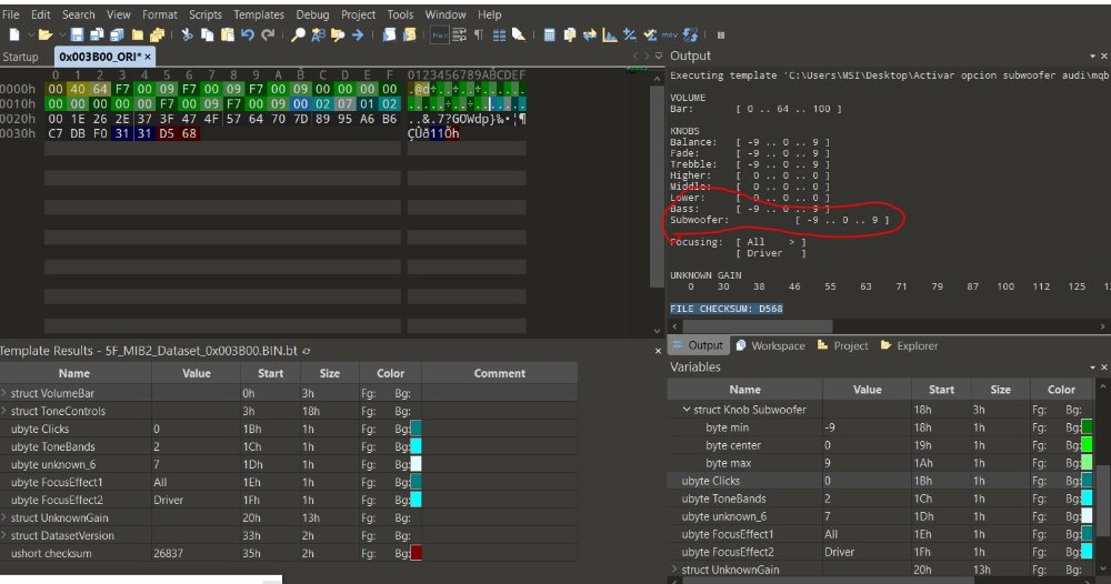

bueno primer intento fallido de activación de control de subwoofer, modifico el archivo le doy a write y hace la conexión bien con el modulo 5F, se escucha como conecta con los altavoces, vuelvo a darle a read una vez escrito y me tira el código que he modificado pero nada, no aparece ningún control de subwoofer.
Me surge una duda @Shadax, cuando en el FILE CHECKSUM nos tira el "numero"  D568, ese numero deduzco que hay que meterlo a mano en el archivo que estamos creando, no?
Otra cosita que me parece raro es la posicion tabulada del Subwoofer que me aparece a mi, dejo imagen para que veas
Expand
  • Lo de la posición tabulada no pasa nada; es porque tras el nombe siempre se ponen tabuladores para dejarlo más bonito y como el nombre es más largo algunas veces hace eso.
  • El file checksum debe meterse a mano en el archivo, sí, sustituyendo el antíguo checksum.
  • Por lo que veo, todo lo tienes correcto y creo que el problema va a ser lo que decía: con MMI Plus Qualcomm / MMI Basic NO DELPHI funcionará la habilitación, pero con el resto... no hay manera.

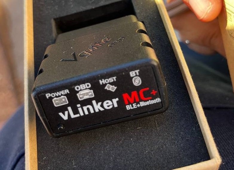

pues pinta mal, igualmente mñana lo volveré a probar incluso modificare el 0x3000 a ver si sale aunque el 3000 es de valores de ganancias y demas..., si consigo algo lo dire por aqui, por cierto, mi OBD es el de la siguiente foto y funciona muy bien con el Car Scanner en iOS

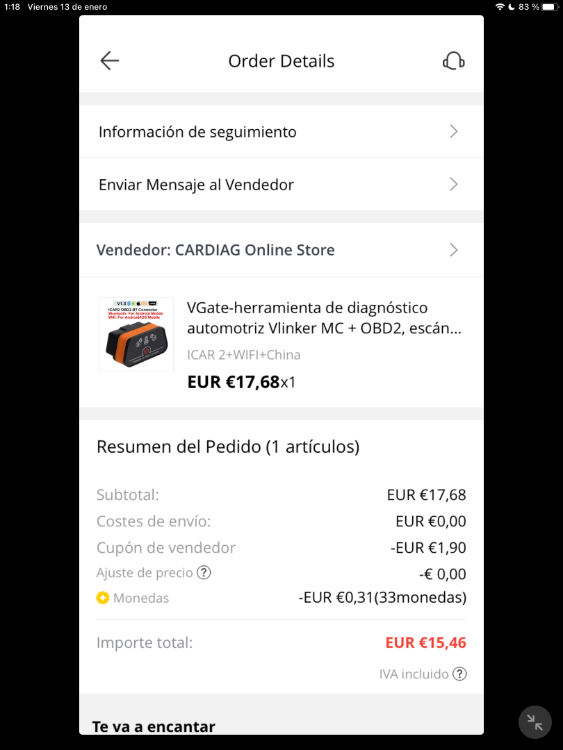

He estado mirando el ICAR2 y para Apple parece que no sirve el bluetooth que es para android y pc, hay que comprar la versión wifi.
(Por si alguien con iPhone lo va a comprar)
Al final he encontrado el Icar2 WIFI en AliExpress por 15,46 aplicando un cupón del vendedor. Salen varios dispositivos y hay que seleccionar el ICAR2 con bluetooth o wifi, según tengáis android o iPhone. El de bluetooth marca 12 que si está el descuento igual lo sacáis por 10.
Os dejo el link:
https://a.aliexpress.com/_EQYgQ1r

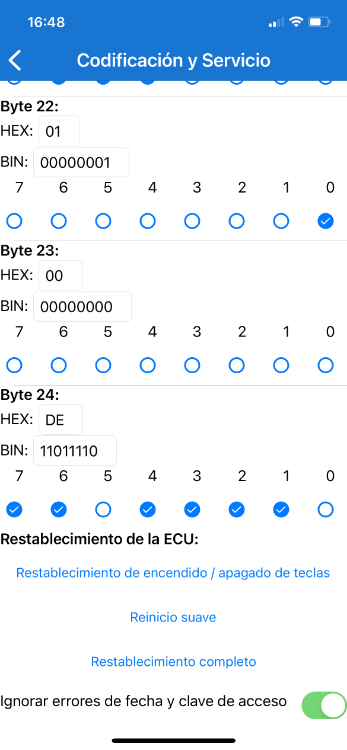

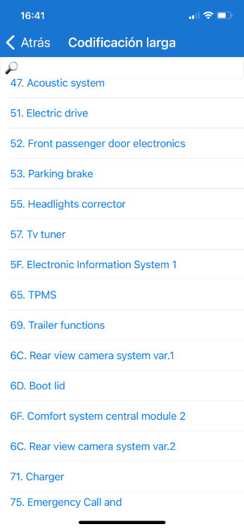

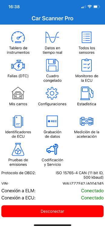

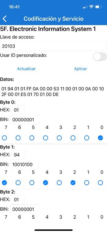

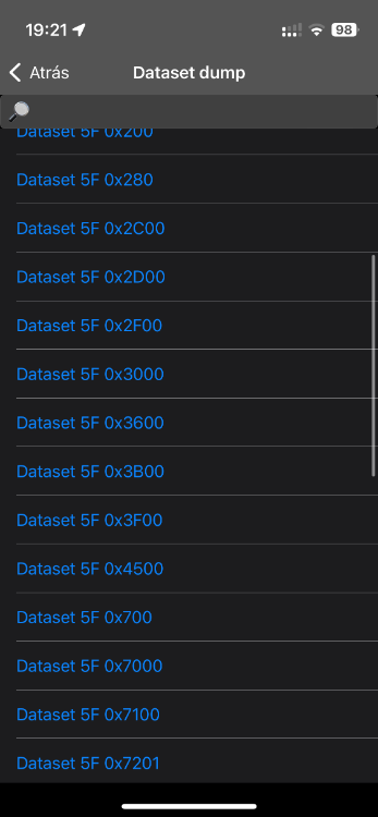

Los nombres cambian un poco porque aparecen en castellano, pero además creo que aunque he conseguido llegar a un apartado 5F. Electronic Information System 1 (no aparece eso de dataset 5F 0x3B00) por medio de codificación larga (tampoco aparece lo de dataset dump y no se si es lo mismo), una vez allí no hay ninguna opción read.
Solo me aparecen un montón de bytes y las opciones que pongo en las dos fotos (una es al inicio y la otra al final del módulo 5F, porque son muchos bytes seguidos durante el módulo en los que no sale ninguna opción fuera de marcar o desmarcarlos como se ve en los primeros y en los últimos que salen ahí).
Editado por bloky

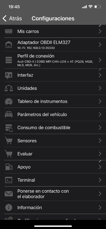

Entiendo que tienes activas las funciones experimentales y registrada la versión "pro", verdad? Revisa bien el perfil de conexión al vehículo, si no pones el correcto esa opción no aparece.
  En 21/1/2023 a las 17:38, Shadax dijo:
Expand

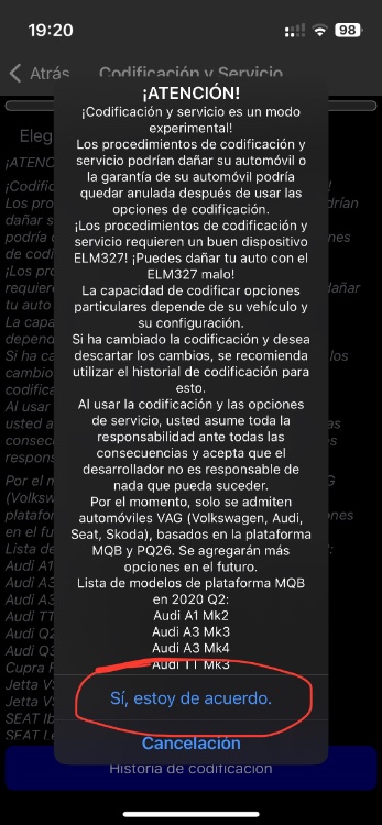

Compré la pro, entiendo que no hay que hacer nada más en cuanto a la versión para registrarla.
Lo de las funciones experimentales lo tengo activado porque me hace incluso confirmarlo avisando de que me puedo cargar el coche etc.
El perfil de conexión es seleccionar esto no: OBD-II / EOBD MPI CAN-UDS + AT (PQ26, MQB, MLB, MSB, etc.)".

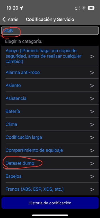

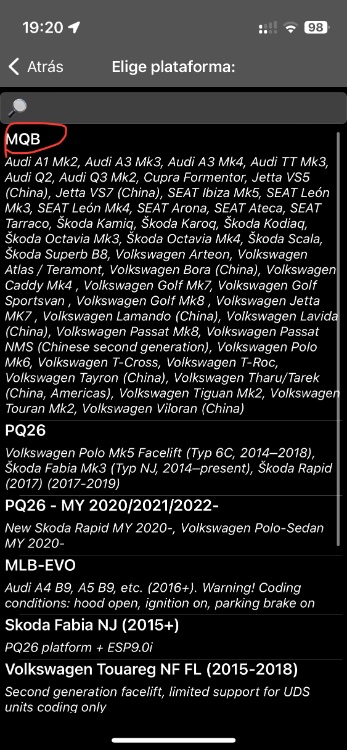

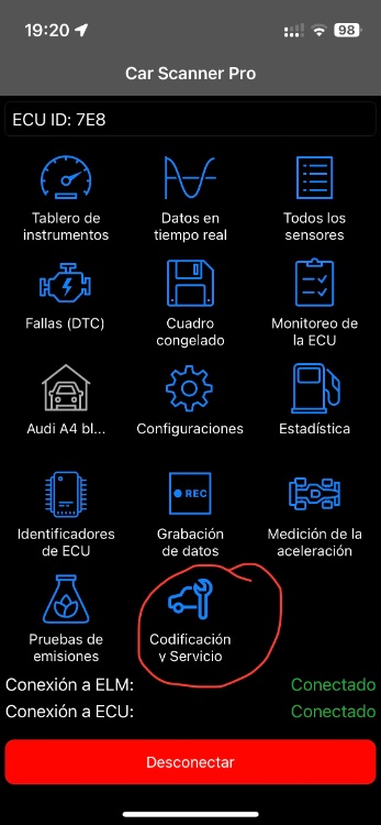

Te adjunto las imagenes de donde pincho yo para acceder a donde toca, disculpa que sea tan obvio en las imagenes pero es para que no quede dudas, yo lo hago con iphone y también compré el Pro
  En 21/1/2023 a las 19:26, elrabas dijo:
Expand
Vale ya está claro. Yo ponía mlb-Evo porque ponía lo de a4 b9.
Mañana pruebo esta ruta y sigo con el proceso.
Gracias a todos!
  En 21/1/2023 a las 20:23, bloky dijo:
Gracias a todos!
Expand
Perfecto!!, a mi me pasó también hasta que vi que tenia que poner MQB, ya nos contaras si lo consigues y que version de mmi tienes porque yo no he podido en un A4 2017  con ASS
