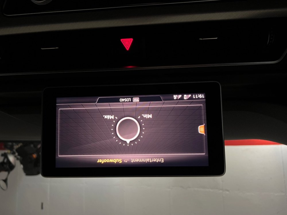

Leo R Publicado 19 de Febrero del 2023 Denunciar Publicado 19 de Febrero del 2023 (editado) hace 3 minutos, Leo R dijo: Mirad, confirmo que con el M.I.B. Se puede activar con un click el subwofer!!!! Que bien. El parche no es valido para nvidia Y solo si tienes el ass Editado 19 de Febrero del 2023 por Leo R Responder

pittyxp Publicado 17 de Marzo del 2024 Denunciar Publicado 17 de Marzo del 2024 Hola a todos. Muchas gracias por tu valiosa ayuda No entiendo la segunda parte como cambiar los valores. Veo que en la primera parte para el 3B00 el archivo se abre en estilo HEX pero en la segunda parte no entiendo como modificar porque parece que está importado en estilo HEX pero con 21 bytes por línea? Responder
Shadax Publicado 18 de Marzo del 2024 Autor Denunciar Publicado 18 de Marzo del 2024 En 17/3/2024 a las 1:08, pittyxp dijo: Hola a todos. Muchas gracias por tu valiosa ayuda No entiendo la segunda parte como cambiar los valores. Veo que en la primera parte para el 3B00 el archivo se abre en estilo HEX pero en la segunda parte no entiendo como modificar porque parece que está importado en estilo HEX pero con 21 bytes por línea? pittyxp, ¿qué parte exactamente?, por otro lado, te recomiendo que trates de realizar la activación utilizando el M.I.B. porque hace exactamente lo que documento, pero de manera automatizada; ahorrándote cualquier posible metedura de pata. Responder
pittyxp Publicado 18 de Marzo del 2024 Denunciar Publicado 18 de Marzo del 2024 Mirando la foto se puede ver claramente que la visualización del archivo 3000 no se muestra correctamente en hexadecimal, ¿o me equivoco? La diferencia con la primera parte, relativa al archivo 3b00, es evidente ya que en esa parte la visualización es en hexadecimal. Aquí están mis dudas. De todos modos, ¡muchas gracias por la sugerencia! ¡¡Me encanta hacer las cosas manualmente y entender!! Pero muchas gracias. Responder
