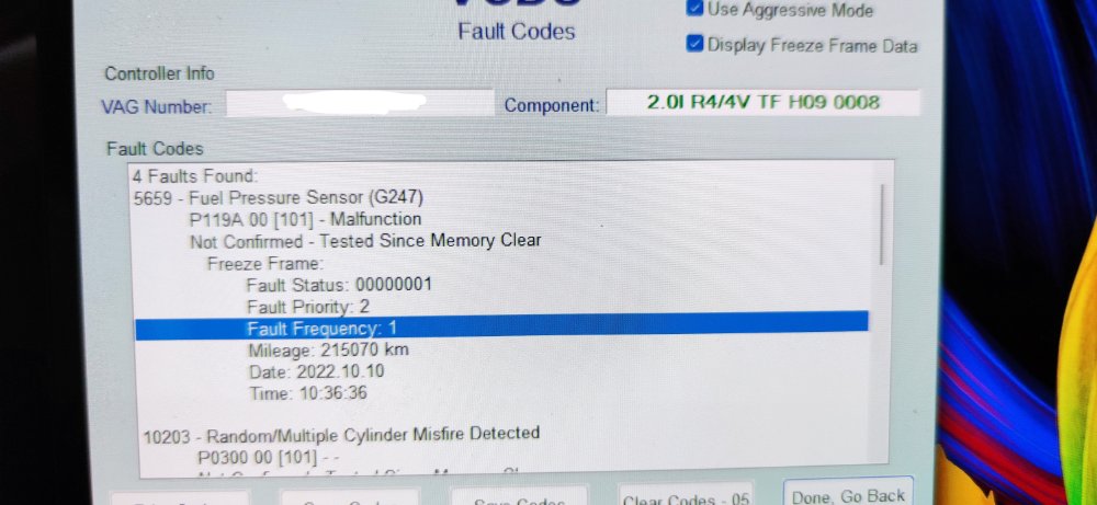

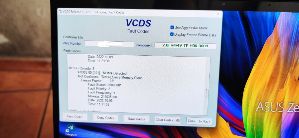

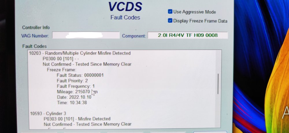

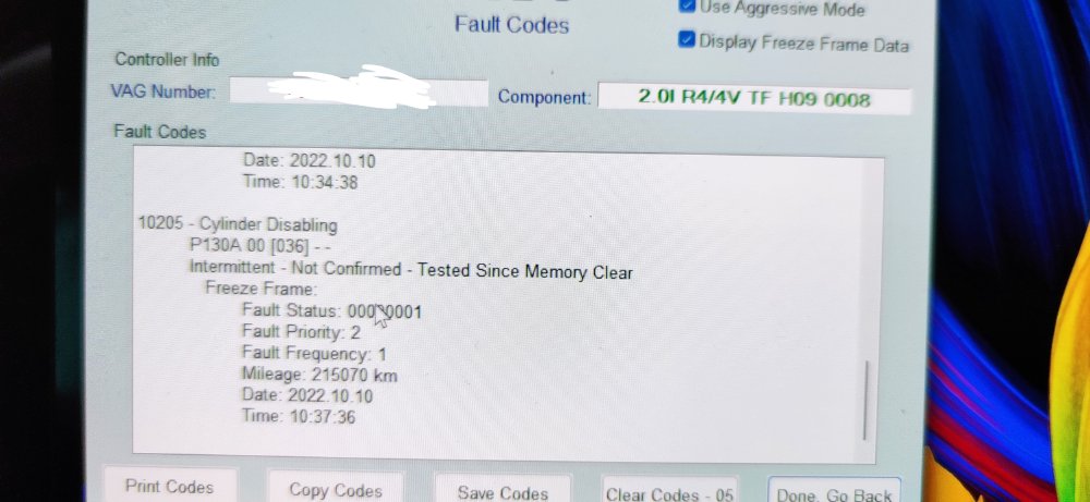

killers10 Publicado 14 de Octubre del 2022 Denunciar Publicado 14 de Octubre del 2022 Buenas señores, les comentó mi caso por si me pueden arrojar algo de luz. El coche comenzo a dar tirones y vibraciones, como trabajando en 3 cilindros. Al pararlo comienza a echar humo blanco por el escape. Se le conecta vag Com y da error de encendido en cilindro 3 . Se le cambia la bobina de sitio y continua el error, el humo y la falla ,le cambió la bujía y sigue todo igual y el error en el mismo cilindro.Procedo y le cambió inyector , se solucionan todos los problemas. A los pocos kilómetros de estar caminando con el Salta la luz de avería de motor quedando fija, mientras que al tener el fallo parpadeaba. El coche no falla ni hecha humo, es más incluso me consume mucho menos ,que se me había disparado el consumo con el tema del inyector. Mi pregunta es, hay que codificar el inyector, o la admisión, la mariposa una vez se desmonta? No me Salta al momento sino a los 70 o 90 kilómetros . Se que los Renault 1.5 se les codifica los inyectores sino dan fallo, pero creo que estos no. Les dejo fotos de los errores, por si alguien sabe algo. Responder

killers10 Publicado 14 de Octubre del 2022 Autor Denunciar Publicado 14 de Octubre del 2022 Responder

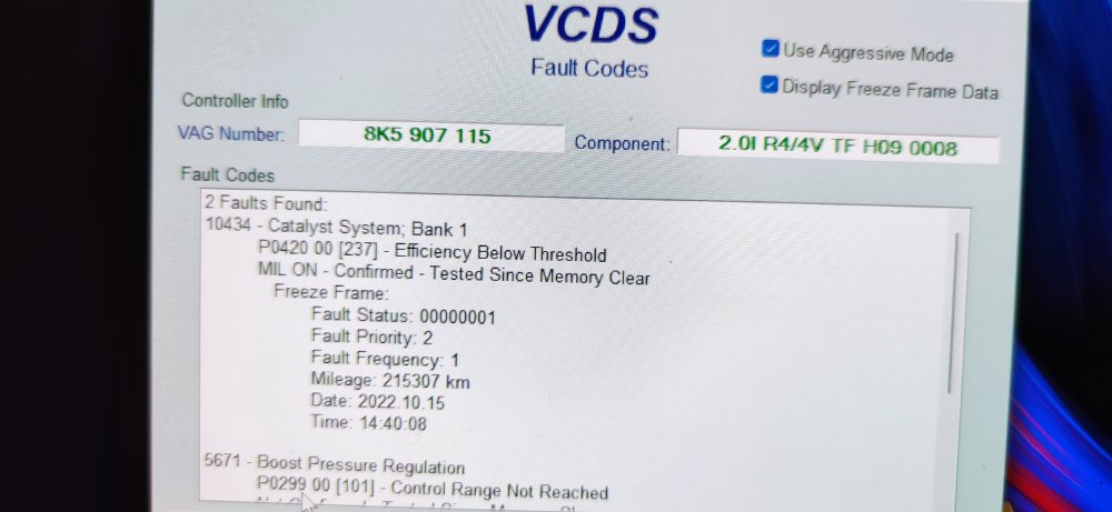

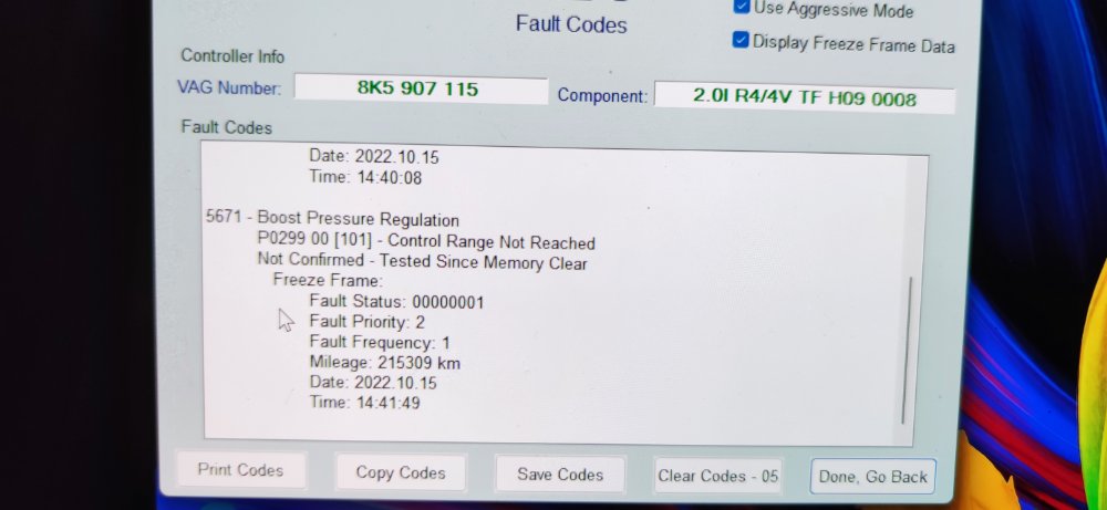

killers10 Publicado 16 de Octubre del 2022 Autor Denunciar Publicado 16 de Octubre del 2022 hace 12 horas, Scout dijo: De todas formas, con 215k km que tiene, sabes el mantenimiento que ha llevado? No sé si lo cogiste tú nuevo, por descartar cosas. Si... Lo compre con 75.000 y siempre se han llevado las pautas de mantenimiento, aceite Castrol, cambio de bujías, bobinas, todo cuando tenía que hacerse, eso entró otras muchas cosas... El inyector se pedio a una tienda de autorepuestos con la ficha técnica del coche. Puede ser por una configuración que se le hizo con el vag Com? El coche no tiene el botón de drive select pero se le pudo en el modo dinámico y ahora parece que el sonido es diferente, es lo único que noto! De todas formas voy a poner los dos errores que arroja porque me di cuenta que puse los errores de antes de cambiar el inyector. Mil disculpas . Ya las subo Responder

killers10 Publicado 16 de Octubre del 2022 Autor Denunciar Publicado 16 de Octubre del 2022 Muchas gracias por tu apunte sobre el aceite. Las bobinas se cambiaron justo a los 190000 km o por ahí me pareció leer, fue justo cuando se le hizo la inspección a la cadena de distribución, la cual se cambio y también su tensor juntas y demás. Por aquí dejo las fotos de los dos errores que me da, y como ya dije, fue fallo el inyector acompañado de la luz de avería de motor parpadeando y la de epc fija. Se le cambia , queda todo bien, pero cuando lleva circulados unos cuantos kilómetros, 70 o así vuelve y enciende la luz de avería de motor, pero esta vez se queda fija y no parpadea. Muchas gracias a todos por el apoyo Responder
killers10 Publicado 16 de Octubre del 2022 Autor Denunciar Publicado 16 de Octubre del 2022 Este el otro, perdonad, pero se pasan los mb de la foto Responder
