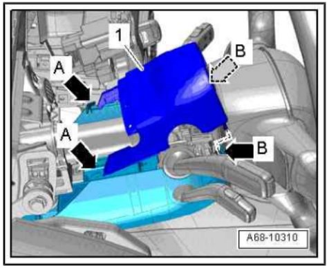

Canim Publicado 20 de Octubre del 2022 Autor Denunciar Publicado 20 de Octubre del 2022 Muy buenas a todos. Me he puesto a investigar antes de ponerme a abrir el volante y he estado mirando que la columna de la dirección estaba bastante sucia. Le he echado un poco de lubricante este WD40 y ya al girar aunque seguía sonando, se notaba que hacía el juego mucho mejor y ya siguiendo el ruido, le he echado donde el segundo diagrama donde los recuadros en B y parece que ya suena bastante menos. He estado un rato girando el volante y mañana por la mañana probaré de nuevo pero parece que todo era por suciedad. Así que si al final he de desmontar para seguir echando el lubricante, al menos sé que es por eso. Mañana contaré si se ha quitado finalmente el sonido. Saludos y gracias por las respuestas Responder
