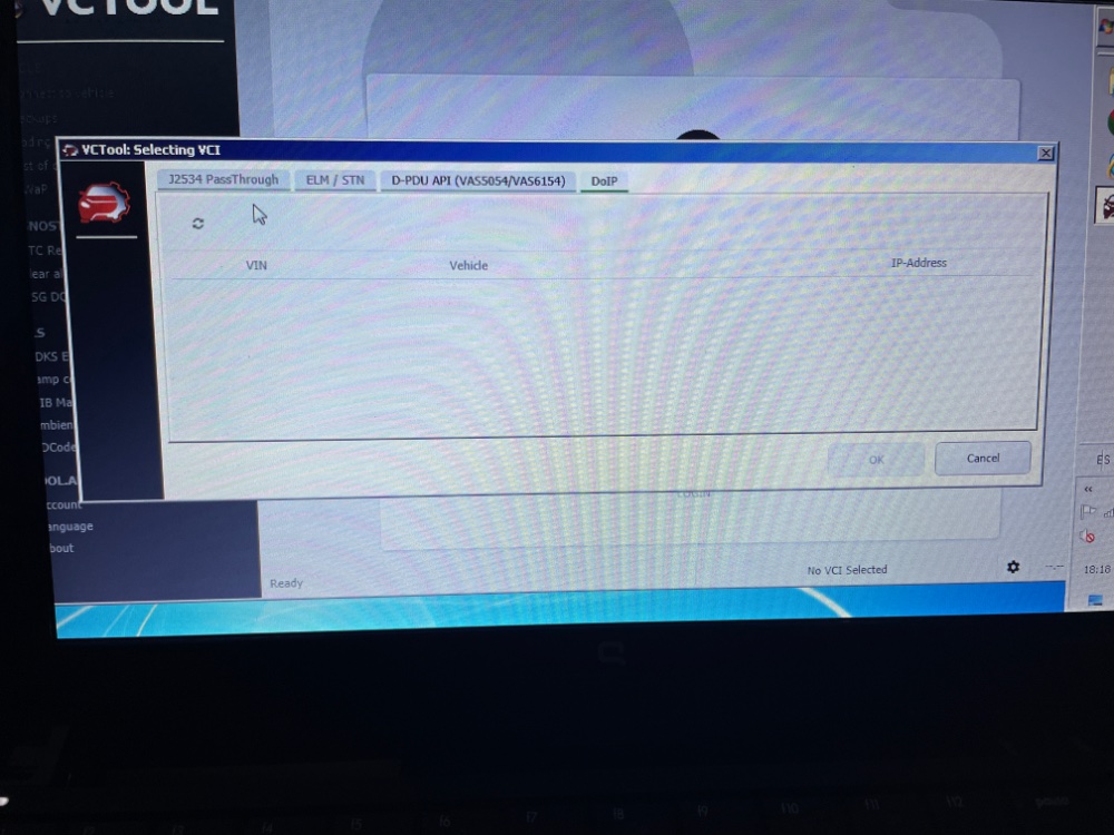

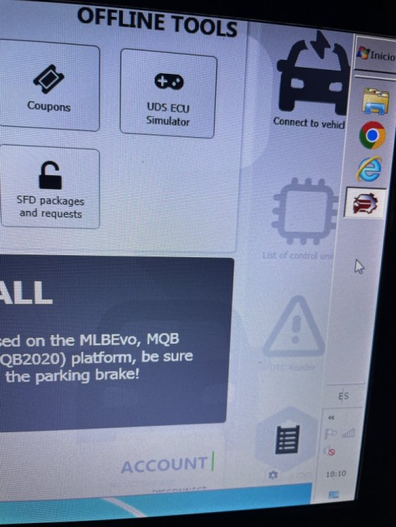

bloky Publicado 15 de Enero del 2023 Denunciar Publicado 15 de Enero del 2023 Se me ha olvidado decir que en la lista de abajo a la derecha no me deja ni pinchar ni nada. Responder

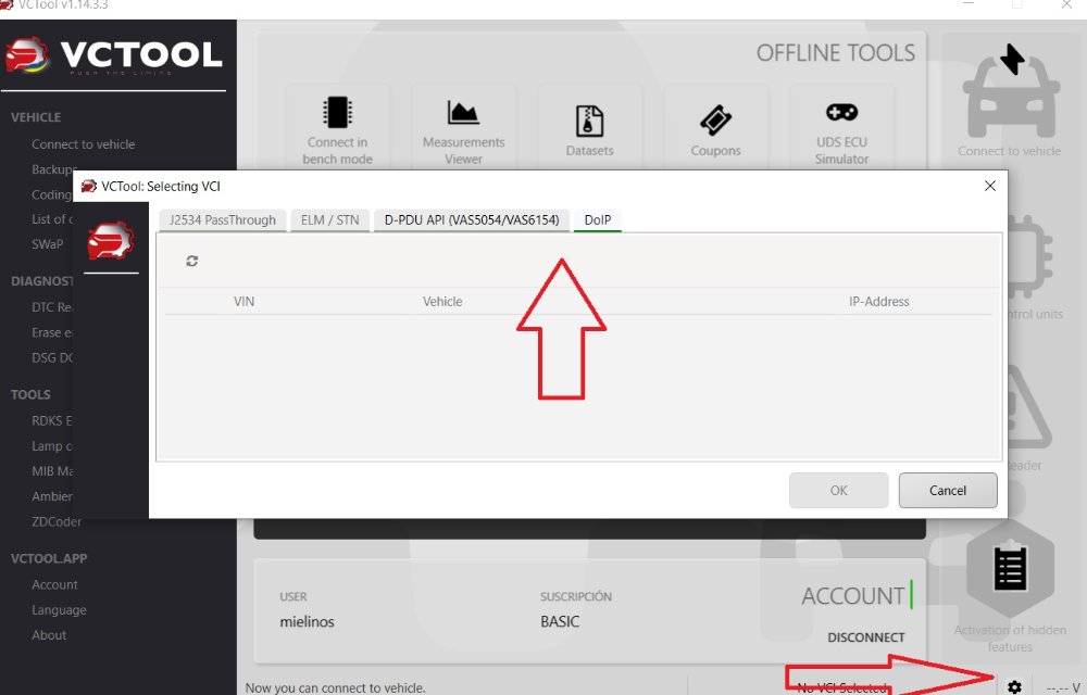

Mielinos Publicado 15 de Enero del 2023 Denunciar Publicado 15 de Enero del 2023 Hola, 1º) te Logueas 2º) abajo a la derecha en la rueda dentada están los ajustes para que detecte el obd ethernet A ver si es eso... Saludos Responder
Mielinos Publicado 15 de Enero del 2023 Denunciar Publicado 15 de Enero del 2023 Tienes que estar conectado a internet y la rueda esa te tiene que dejar pulsarla. Yo use un cable rj45 normal de los de pc y sin problema puede hacer todo con los pasos del post. Saludos Responder
bloky Publicado 15 de Enero del 2023 Denunciar Publicado 15 de Enero del 2023 hace 3 minutos, Mielinos dijo: Tienes que estar conectado a internet y la rueda esa te tiene que dejar pulsarla. Yo use un cable rj45 normal de los de pc y sin problema puede hacer todo con los pasos del post. Saludos Gracias por contestar porque estoy liado con esto ahora mismo. Estoy conectado a internet. He visto que me deja pulsar la lista desde la rueda esa que se ve como de “config” abajo a la derecha de la pana talla principal, pero no me sale ningún dispositivo. Y si me líguelo ya es que no me deja ni pinchar en la lista (que es lo que decía antes). Solo se me abre antes de lo girarme y no me sale ningún vci. Responder
bloky Publicado 15 de Enero del 2023 Denunciar Publicado 15 de Enero del 2023 Voy a cambiar de cable y de pc a ver Responder
Mielinos Publicado 15 de Enero del 2023 Denunciar Publicado 15 de Enero del 2023 MIra yo los pasos que hice fueron 1º) Me logueo en VCtool 2º) conecto el rj45 del obd etehrnet al pc por la clavija de red del pc 3º) Le doy a la rueda y donde pone DoIP te tiene que salir el bastidor del coche y una direccion de red y eso quiere decir que hay comunicacion del coche con vctool. Luego a seguir los pasos. Igual el problema es el cable que usas mira a ver si tienes mas cables rj45 de los de pc a router y demas de los "normales" a ver que pasa. Responder
bloky Publicado 15 de Enero del 2023 Denunciar Publicado 15 de Enero del 2023 hace 7 minutos, Mielinos dijo: MIra yo los pasos que hice fueron 1º) Me logueo en VCtool 2º) conecto el rj45 del obd etehrnet al pc por la clavija de red del pc 3º) Le doy a la rueda y donde pone DoIP te tiene que salir el bastidor del coche y una direccion de red y eso quiere decir que hay comunicacion del coche con vctool. Luego a seguir los pasos. Igual el problema es el cable que usas mira a ver si tienes mas cables rj45 de los de pc a router y demas de los "normales" a ver que pasa. Si. Me he subido a casa y voy a comprobar todo. Probaré cables y pc. Y si falla ya entiendo que será el rj45 que es defectuoso. Pero voy a probar bien todo antes de bajar al coche. Gracias de nuevo Responder
bloky Publicado 15 de Enero del 2023 Denunciar Publicado 15 de Enero del 2023 Acabo de probar este portátil conectándolo a la fibra de casa y con el mismo cable y conecta perfectamente, así que yo creo que no va a ser culpa del ordenador ni del cable. Pero voy a probar con otros por si acaso. Responder
bloky Publicado 15 de Enero del 2023 Denunciar Publicado 15 de Enero del 2023 Solucionado con otro pc. Ya dudo si no estaría mal introducido el OBD por ir este más duro de la cuenta. Pero bueno que ya puedo seguir. A ver si no sale nada más. Responder

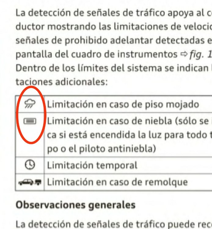

bloky Publicado 16 de Enero del 2023 Denunciar Publicado 16 de Enero del 2023 hace 13 minutos, elfieramaister dijo: Eso suele venir activado ya, si te salen las señales es que estaba activado. Gracias Doy por completado el tutorial entonces. Ya iré probando a ver lo que sale. ¿Marcaba sólo velocidad o de vez en cuando salen las de prohibido adelantar, peligro o algo más? Es que he ojeado bastante los hilos pero en este tema está todo un poco desordenado y como hay gente que no lo lograba, es un poco lío. GRACIAS DEL NUEVO AL AUTOR DEL FORO Y A LOS QUE ME HABÉIS ECHADO UN CABLE. PD: recomiendo un buen portátil con batería larga si pensáis hacer la copia de seguridad de todos los módulos, porque se pega media hora (así a ojo) Responder
Shadax Publicado 16 de Enero del 2023 Denunciar Publicado 16 de Enero del 2023 hace 4 horas, bloky dijo: Gracias Doy por completado el tutorial entonces. Ya iré probando a ver lo que sale. ¿Marcaba sólo velocidad o de vez en cuando salen las de prohibido adelantar, peligro o algo más? Es que he ojeado bastante los hilos pero en este tema está todo un poco desordenado y como hay gente que no lo lograba, es un poco lío. GRACIAS DEL NUEVO AL AUTOR DEL FORO Y A LOS QUE ME HABÉIS ECHADO UN CABLE. PD: recomiendo un buen portátil con batería larga si pensáis hacer la copia de seguridad de todos los módulos, porque se pega media hora (así a ojo) Según el manual: Responder
Mielinos Publicado 16 de Enero del 2023 Denunciar Publicado 16 de Enero del 2023 Hola, yo he llegado a ver estas 2 y la de prohibido adelantar y las de velocidad. Aquí en el norte. Saludos Responder
