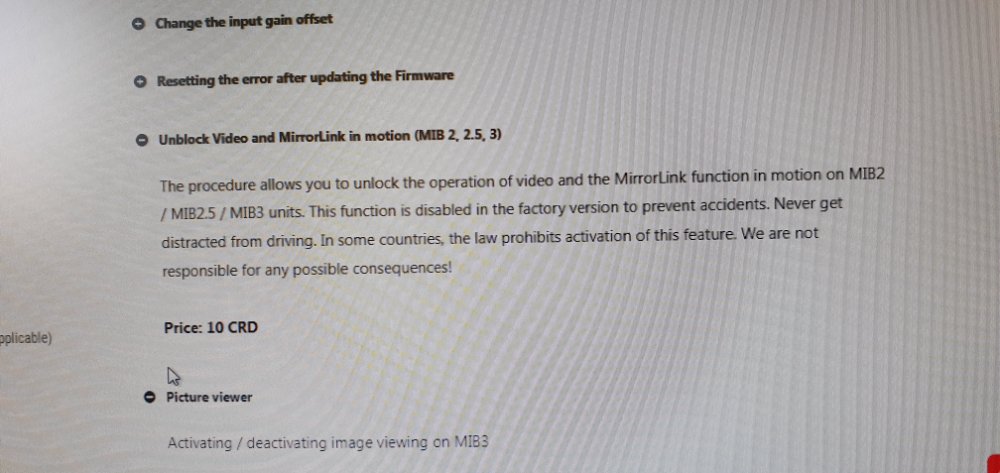

Juananbr Publicado 20 de Enero del 2023 Denunciar Publicado 20 de Enero del 2023 Sabéis si hay hilo específico de activaciones con vctool? Quisiera activar video in motion ( con obd11 no se puede en mi modelo de coche, menos mal que me devolvieron 100 créditos). Gracias Responder

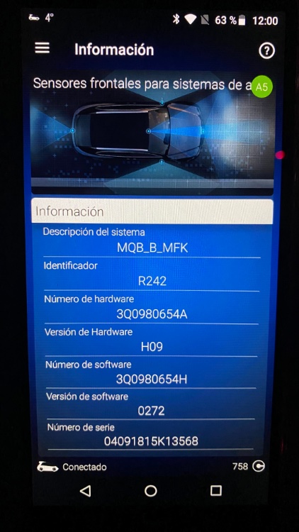

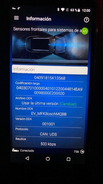

J.Antoniohdez Publicado 21 de Enero del 2023 Denunciar Publicado 21 de Enero del 2023 Hola, quería hacer una consulta antes de nada, llevo tiempo intentando activar el reconocimiento de señales de tráfico y lo conseguí en a3 8V mon mhs2 con navegador de serie pero no activado, pero me salía una advertencia que dice reconocimiento de señales de tráfico limitada, y lo desactivé poruse era muy molesto el aviso y además no leía todas las señales incluidas las de la vía de servicio cuando vas en autovía, ahora que tengo el navegador activado y con mapas, lo he vuelto a activar pensando que podría recibir información del gps pero cada uno va por su lado uno es de la cartografía y el otro lo que lee en la cámara, necesitaría haber la parametrizacion de la cámara o estoy haciendo mal la codificación con el OBDeleven, muchas gracias de antemano un saludo Responder

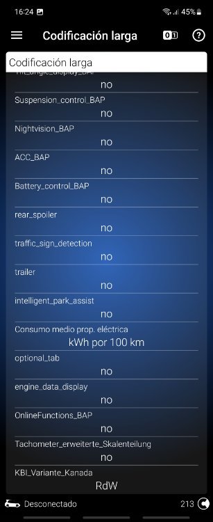

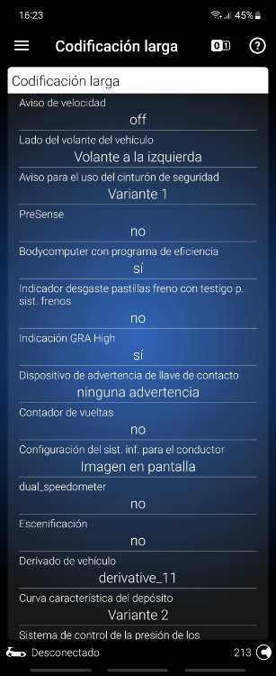

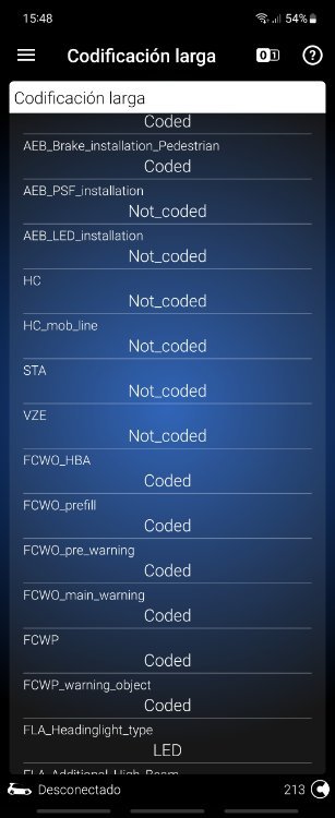

elfieramaister Publicado 23 de Enero del 2023 Denunciar Publicado 23 de Enero del 2023 (editado) En 7/1/2023 a las 21:33, elfieramaister dijo: Parece que ya funciona siempre, he desactivado esto y todo ok, mi coche es del 2016 y esto será para los más nuevos entiendo: En el módulo A5 Nota: Con las cámaras más nuevas, esto se aplica en su lugar: Byte 16 --> Bit 4 (el bit está etiquetado con el VCDS actual) En el módulo 17 Nota: ¡con modelos de años más nuevos, el byte 14 bit 6 también puede ser necesario en el velocímetro! Ha sido descativarlo y funcionar todo ok. Con esto funciona siempre pero solo señales de velocidad. He activado traffic sign detection y he puesto codec el vze y se me han activado los bytes 16 y 14 que había descativado. Me ha funcionado de lujo 2 veces (señales de alentamiento incluidas) a la 3 ya no iba. He intentado poner si lo del pre sense y me dice función no disponible, supongo que pueden ir los tiros por ahi. Tengo presense city de serie y comprobado hoy funciona de lujo asi que no se porque no me deja activar eso. Al final descative los dos bytes otra vez y me volvió a traffic sign detection no y vze no coded, a ver si alguien sabe algo del tema. Editado 23 de Enero del 2023 por elfieramaister Responder
Jello Publicado 24 de Enero del 2023 Denunciar Publicado 24 de Enero del 2023 A mi me activaron el line assit y funciona perfecto, en cambio en muchos modulos al verlos con el obd11 me aparece como desactivado. Por eso creo q lo de las señales es mejor dejarlo como lo codificamos al principio, solo con esos pasos y aunque haya sitios que aparezacan como no activados no tocar nada. A mi la verdad q las de velocidad y adelantar siempre me saltan, las del tiempo aun no las vi nunca. Pero es mejor no tocar mas q lo seguro, es mi opinion. Responder
elfieramaister Publicado 24 de Enero del 2023 Denunciar Publicado 24 de Enero del 2023 hace 5 minutos, Jello dijo: A mi me activaron el line assit y funciona perfecto, en cambio en muchos modulos al verlos con el obd11 me aparece como desactivado. Por eso creo q lo de las señales es mejor dejarlo como lo codificamos al principio, solo con esos pasos y aunque haya sitios que aparezacan como no activados no tocar nada. A mi la verdad q las de velocidad y adelantar siempre me saltan, las del tiempo aun no las vi nunca. Pero es mejor no tocar mas q lo seguro, es mi opinion. He probado a activarlo todo y funciona a veces, otras veces salen y al segundo desaparecen. Y si descativo los bytes 16 y 14 me va siempre pero solo las de velocidad. Mi coche es del 2016 de marzo. Estoy probando y no veo donde puede estar la tecla correcta. Responder
J.Antoniohdez Publicado 25 de Enero del 2023 Denunciar Publicado 25 de Enero del 2023 Hola! Alguien me puede ayudar para terminar de configurar la detección de señales de tráfico? Me funciona pero me sale el famoso aviso en el fis de DETECCIÓN DE SEÑALES DE TRÁFICO ACTUALMENTE LIMITADA, me gustaría saber si debo o no hacer parametrizacion de la cámara gracias un saludo Responder

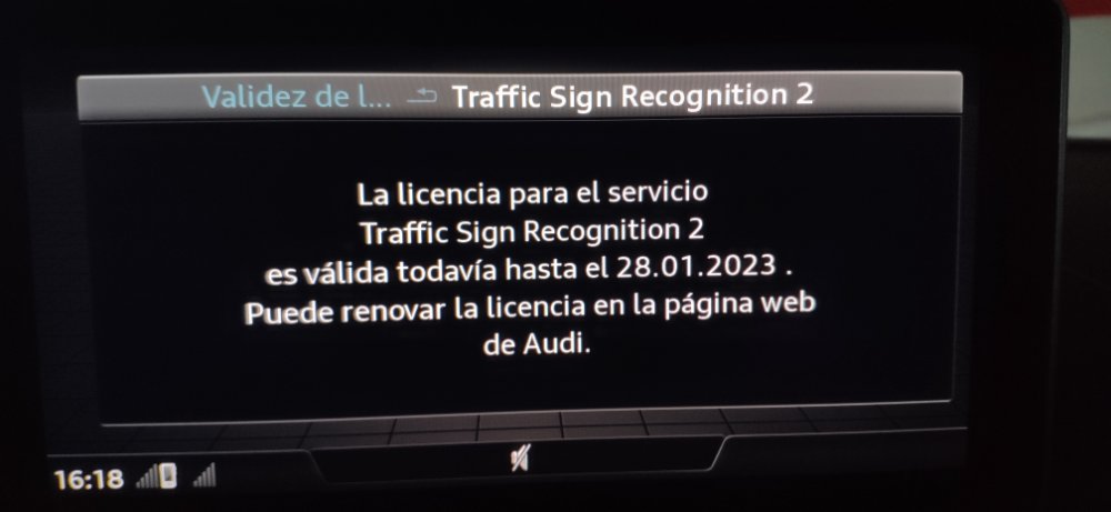

Mielinos Publicado 31 de Enero del 2023 Denunciar Publicado 31 de Enero del 2023 hola, alguno sabe si esto puede tener algo que ver, o no ? Recientemente pague la licencia por 1 mes para probar lo de los mapas en vista aérea con capas y me he fijado que viene esto del reconocimiento de señales también en la licencia eso solo las detectara según el mapa o hace algo mas por ser la licencia pagada ?? De todas formas ahora se me caduca, eso que pague la versión alemana q es mas barata, pensaba que esa licencia era mas completa pero veo que son independientes la de Audi conenect (conectar al coche abrir/cerrar y km y deposito...) de la de los mapas.. Audi connection navegacion e infotaiment plus. saludos Responder
Mielinos Publicado 31 de Enero del 2023 Denunciar Publicado 31 de Enero del 2023 No había metido la foto.... Responder

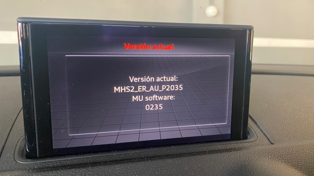

J.Antoniohdez Publicado 4 de Febrero del 2023 Denunciar Publicado 4 de Febrero del 2023 En 31/1/2023 a las 17:44, XBATMANX dijo: he seguido el tutorial y todo perfecto, muchas gracias He leído en la página alemana que vende el dongle para la parametrización de la cámara la de k-electronics que no es compatible con mmi básico en Nicasio tengo el mhs2 de Delphi, alguien lo tiene funcionando con mmi básico? A mi me salen las señales pero me sale el molesto aviso de señales actualmente limitada Gracias Responder
XBATMANX Publicado 5 de Febrero del 2023 Denunciar Publicado 5 de Febrero del 2023 En 4/2/2023 a las 10:45, J.Antoniohdez dijo: He leído en la página alemana que vende el dongle para la parametrización de la cámara la de k-electronics que no es compatible con mmi básico en Nicasio tengo el mhs2 de Delphi, alguien lo tiene funcionando con mmi básico? A mi me salen las señales pero me sale el molesto aviso de señales actualmente limitada Gracias igual asi con el dongle te vale si no quieres liarte con el tema del cable, el cable si que es mas barato ya es como tu veas Responder
elfieramaister Publicado 11 de Febrero del 2023 Denunciar Publicado 11 de Febrero del 2023 En 24/1/2023 a las 17:04, elfieramaister dijo: He probado a activarlo todo y funciona a veces, otras veces salen y al segundo desaparecen. Y si descativo los bytes 16 y 14 me va siempre pero solo las de velocidad. Mi coche es del 2016 de marzo. Estoy probando y no veo donde puede estar la tecla correcta. Al fin lo solucioné y ya funciona correctamente todo, muestra las señales de velocidad y de adelantamiento perfectamente. Responder
