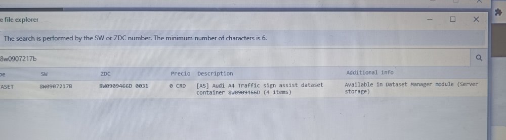

Mvi Publicado 7 de Diciembre del 2023 Denunciar Publicado 7 de Diciembre del 2023 Una pregunta, he buscado en el sistema mi cámara y me aparece esto, pone que cuesta 0 creditos. Cómo es posible ? Y otra pregunta, hacer copia de seguridad cuesta créditos también? Responder

xpret Publicado 8 de Diciembre del 2023 Denunciar Publicado 8 de Diciembre del 2023 Buenas, yo también he parametrizado siguiendo el brico de Alfroot y, al igual que se dice arriba, el archivo para mi cámara ahora cuesta 0 créditos en VCTool. Muchas gracias por el curro. Codificando después con ODBeleven, me reconoce las señales en el VC pero no aparece nada en el MMI. ¿Alguien me puede echar una mano? Contacté con elfieramaister e hice lo mismo que él pero hube de hacer algo adicional que saqué del foro alemán (Módulo 17 ->Longcoding->Byte 14->activar bit 6). Fue hacer esto y empezó a leerlas en el VC. En el mismo foro, y dado que mi coche es de mediados de 2016, hice esto también (Módulo 5F Note: With the MY2016, the traffic sign display in the navigation system must be switched off. Otherwise the submenu “Traffic sign-based” will not appear in the MMI speed warning menu. Byte 24 -->Disable bit 6). Desapareció la velocidad en el navegador pero en el MMI sigue sin aparecer su submenu correspondiente así que lo volví a dejar como estaba. Adjunto capturas de lo que hecho por si a alguien le sirve. Sé que no es el hilo de la adaptación con ODBeleven pero tras releer el hilo unas cuantas veces no encuentro nada claro y alguna de la información está desfasada. Algún mod que lo mueva o borre si lo estima conveniente, por favor. Señales Velocidad.pdf Responder

xpret Publicado 8 de Diciembre del 2023 Denunciar Publicado 8 de Diciembre del 2023 hace 2 horas, carlosd66 dijo: Entonces no te ha costado nada la descarga del archivo? El mio tambien es de mediados de 2016. Cuanto tiempo has tardado en cargar el archivo a la cámara. El numero de pieza VW/Audi de mi camara es 8W0907217A y el numero de pieza de hardware es 8W0907217. Saludos. Hola, el mío termina en B, como el del Alfroot, pero ponía 0 créditos. Mira con ese número y si pone 0 pues es gratis. Siguiendo el tutorial es muy fácil, solo compré el conector de Amazon. Tarda más en hacer la copia de seguridad que en flashear. Responder

Mvi Publicado 8 de Diciembre del 2023 Denunciar Publicado 8 de Diciembre del 2023 hace 4 horas, xpret dijo: Ha de salir, si no es un poco rollo porque tendrás 2 indicaciones de velocidad diferentes. Pues es verdad que a veces cuando llevo el navegador puesto en el mmi , las velocidades son diferentes de la lectura de la cámara y la del navegador en el mmi. Y por cierto,me aparecía 0creditos, pero cuando fui a flashear la cámara me pidió los créditos . Responder
