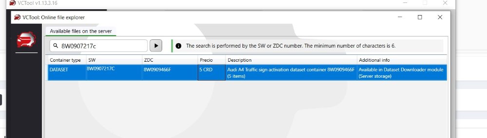

Mielinos Publicado 2 de Noviembre del 2022 Denunciar Publicado 2 de Noviembre del 2022 Hola, Acabo de comprar el obd red y me llegara mañana. Por otro lado instale el vctool y como hice una copia con obd11 de mis módulos he podido comprobar que el mío 8W0907217C también esta en los dataset. Tambien me han contestado a mi email diciendo que si se puede hacer copia de seguridad y codificar los modulos y demas. A ver si he entendido bien para hacerlo: 1º) Compruebo que tienen el dataset de mi camara. 2º) Descargo el dataset adecuado para 8W0907217C que es el mio. 3º) Lo instalo. 4º) Con obd11 o con vctool activo el reconocimiento de señales. Por cierto que llevo Virtual cockpit eso no es un problema mientras este el dataset no ?? Es así ?? el siguiente paso activar lane asist Saludos Responder
Alfroot Publicado 2 de Noviembre del 2022 Autor Denunciar Publicado 2 de Noviembre del 2022 hace 8 horas, Mielinos dijo: Hola, Acabo de comprar el obd red y me llegara mañana. Por otro lado instale el vctool y como hice una copia con obd11 de mis módulos he podido comprobar que el mío 8W0907217C también esta en los dataset. Tambien me han contestado a mi email diciendo que si se puede hacer copia de seguridad y codificar los modulos y demas. A ver si he entendido bien para hacerlo: 1º) Compruebo que tienen el dataset de mi camara. 2º) Descargo el dataset adecuado para 8W0907217C que es el mio. 3º) Lo instalo. 4º) Con obd11 o con vctool activo el reconocimiento de señales. Por cierto que llevo Virtual cockpit eso no es un problema mientras este el dataset no ?? Es así ?? el siguiente paso activar lane asist Saludos No debe ser problema alguno que tengas VC, lo que si veo es que para tu dataset ofrece 5 items, cuando tengas el obd y el archivo, pasa captura de las configuraciones que ofrece y debatimos, pero en principio deberia ser front assist on + vze on, ya que en privado me dijiste e que tenias presense Responder
Mielinos Publicado 3 de Noviembre del 2022 Denunciar Publicado 3 de Noviembre del 2022 hace 17 horas, Alfroot dijo: No debe ser problema alguno que tengas VC, lo que si veo es que para tu dataset ofrece 5 items, cuando tengas el obd y el archivo, pasa captura de las configuraciones que ofrece y debatimos, pero en principio deberia ser front assist on + vze on, ya que en privado me dijiste e que tenias presense Hola, He mandado otro correo a vctool para saber si aparte de parametrizar puedo después codificar y después borrar fallos todo con el obd red y desde vctool ya que no tengo otro obd. Estoy trasteando con el programa y veo que hay copias de otros coches y demás, eso quiere decir que si quiero puedo subir mi copia para otros usuarios ?? No se que licencia debo comprar pero para poder codificar será alguna mensual no creo q pro créditos pueda. Espero que no me de conflicto con el martrix led como le paso al compañero. Por eso debo dar bien seguro los pasos. Ya que en esa cámara van varias parametrizaciones por lo que veo, reconocimiento de señales, reconocimiento coches de frente y del mismo carril y reconocimiento de líneas de carretera. Primero empezare por el de señales y luego quizas meta el de lane asist. Ademas en vctool ponen esto: Avaliable one-clicl preset __> -Front Sensors Driver Assistance System -Lane Assist -->Activating the Lane Assist function-driving in the lane 30 creditos -Emergency Assist -Manage Lane Assist from the menu --> Activating the ability to turn on or off the Lane Assist system using the button on the second touch screen esto igual es lo que queremos para manejar desde el mmi no lo se ?? Saludos Responder
