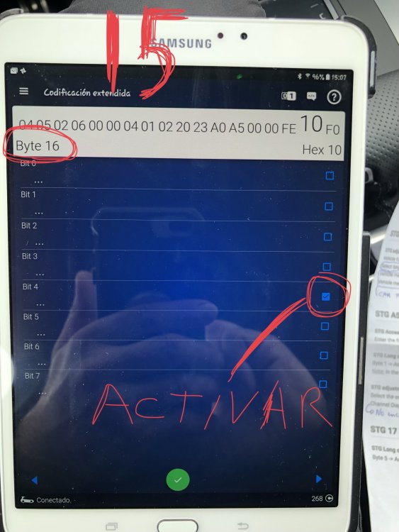

jaliwaki Publicado 23 de Noviembre del 2022 Denunciar Publicado 23 de Noviembre del 2022 (editado) @Mielinos Para acceder al byte 16 tienes que desplazarte a la derecha hasta que lo encuentres... puede que no aparezca en la primera pantalla porque no cabe en el ancho de la aplicación. Editado 23 de Noviembre del 2022 por jaliwaki Responder
Mielinos Publicado 23 de Noviembre del 2022 Denunciar Publicado 23 de Noviembre del 2022 Nada no hay manera, no consigo entrar al byte 16 o por lo q veo está vacío no me aparece como en otros bytes que aparecen descripciones y códigos con números y demás. Como no sea que tenga q activarlo de manera hexadecimal o binaria no se. Estando tan cerca y que no pueda hacerlo... Me da error el código 20103 y no sé cuál poner. Tengo estos pantallazos por si os da alguna pista Responder
Alfroot Publicado 23 de Noviembre del 2022 Autor Denunciar Publicado 23 de Noviembre del 2022 hace 1 hora, Mielinos dijo: Nada no hay manera, no consigo entrar al byte 16 o por lo q veo está vacío no me aparece como en otros bytes que aparecen descripciones y códigos con números y demás. Como no sea que tenga q activarlo de manera hexadecimal o binaria no se. Estando tan cerca y que no pueda hacerlo... Me da error el código 20103 y no sé cuál poner. Tengo estos pantallazos por si os da alguna pista Prueba a meterlo a mano, sin abrir el long coding, en la pantalla anterior a la que muestras en la captura, copias el value que tiene, lo guardas en un lugar seguro, y lo modificas como indico en el próximo párrafo, lo metes entero en el input que tienes debajo en blanco y confirmas. Modifica ...0000FC00FC... por ...0000FC10FC... , Si te fijas solo cambia el 00 por 10. Esa sería la activación del byte 16 bit 4. Asegúrate que metes el 10 en su posición, cuenta desde el inicio 32 dígitos, y ahí cambias 00 por 10. Responder

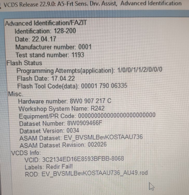

Mielinos Publicado 24 de Noviembre del 2022 Denunciar Publicado 24 de Noviembre del 2022 Hola, Gracias por la ayuda, de momento nada NO lo consigo activar. He modificado ese bit como me has comentado. Ahora sale en el mmi la linea de reconocimiento de señales, que antes no me salia, pero pone; -Detectar remolque -Detectar velocidad Y ya no sale el aviso de velocidad superada que antes tenia. Y en el VC sigue igual ni detecta señales ni se activa el line assist. No se que puede ser. Mando un pantallazo de Advanced identification para ver si es correcto ese Dataset con numero 8W0 907 217 C y version 0034 Falta poco pero aun nada. Saludos Responder

Mielinos Publicado 24 de Noviembre del 2022 Denunciar Publicado 24 de Noviembre del 2022 hace 23 minutos, Mielinos dijo: Hola, Gracias por la ayuda, de momento nada NO lo consigo activar. He modificado ese bit como me has comentado. Ahora sale en el mmi la linea de reconocimiento de señales, que antes no me salia, pero pone; -Detectar remolque -Detectar velocidad Y ya no sale el aviso de velocidad superada que antes tenia. Y en el VC sigue igual ni detecta señales ni se activa el line assist. No se que puede ser. Mando un pantallazo de Advanced identification para ver si es correcto ese Dataset con numero 8W0 907 217 C y version 0034 Falta poco pero aun nada. Saludos Comprobado con el vctool ese dataset es el correcto asi que no se puede ser. Lo mas seguro que sea el cable, no se aunque es hex-v2 y funciona bien no consigo activar el reconociiineto de señales de trafico no line asist. No se porque pero me da que con obd11 si que podria pero de momento tengo que conseguirlo con el vcds. A no ser que hubiera alguna manera de que el vctool me reconozca el cable vag-com que no se si es posible. Responder

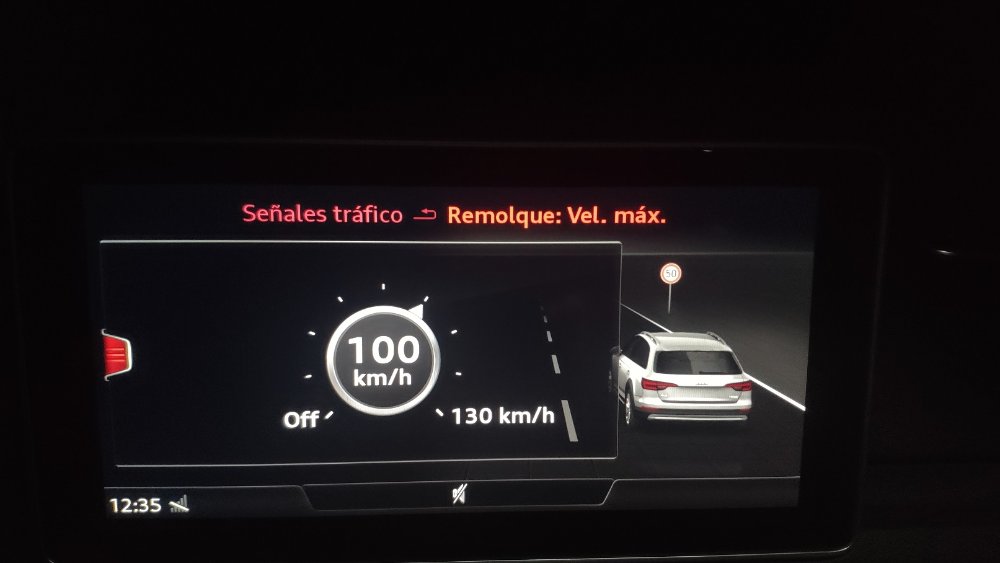

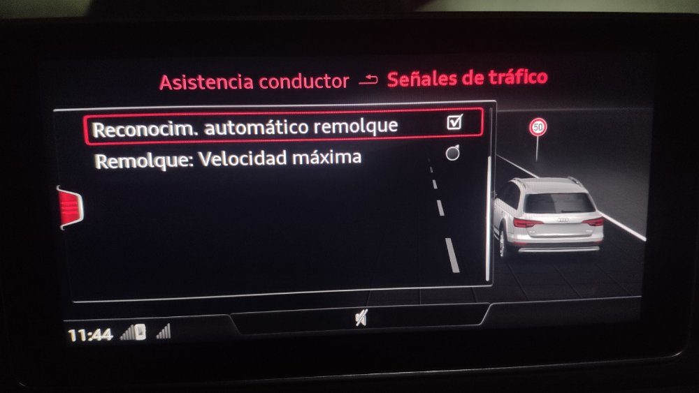

Mielinos Publicado 24 de Noviembre del 2022 Denunciar Publicado 24 de Noviembre del 2022 Hola, nuevos avances he contactado con el vendedor del cable y me comentado que al ser un coche del 2017 que en ves de la version que estaba utilizando que probara con la v21.9 He probado con esa y ya me acepta el código 20103 y me sale la descripción de los bytes y demas. He seguido los pasos y ahora me salen las líneas grises del line asist, y en el mmi ya me sale lo de tarde, pronto. luego lo probare a mas de 65km/h para ver si se activa. En cuanto al reconocimiento de señales he seguido todos los pasos y ahora me sale el mmi: Asistencia al conductor--> Señales de trafico --> Reconocim. automatico remolque Remolque: Velocidad maxima y me deja seleccionar velocidades. No se si esta correcto si es así por tener bola de remolque o ser allroad. Seguiré informando. Saludos Responder

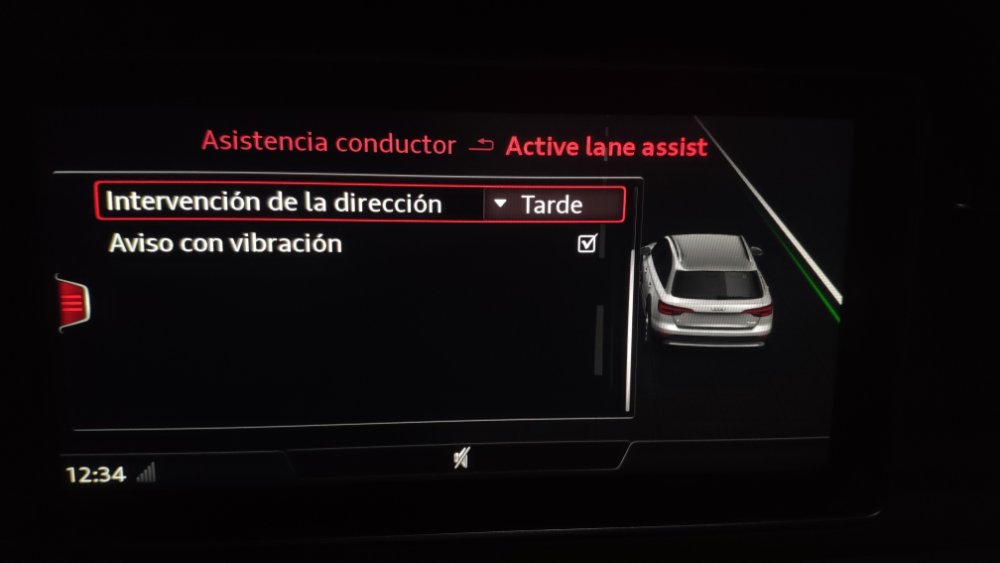

Mielinos Publicado 24 de Noviembre del 2022 Denunciar Publicado 24 de Noviembre del 2022 Hola, por fin he conseguido activar el line assist !! Ya me funciona a partir de 65km/h se pone en verde y la linea en rojo si te sales del carril y va corrigiendo la direccion. No me ha avisado por vibracion aun, ya hare mas pruebas. Lo del reconocimiento de señales aun NO me funciona lo repasare mejor a ver que puede ser. La solucion ha sido usar otra version de vcds y ya me ha admitido el codigo 20103 y salen los bytes y demas. Saludos. Responder
Mielinos Publicado 26 de Noviembre del 2022 Denunciar Publicado 26 de Noviembre del 2022 Hola, CONSEGUIDO por fin tengo todo activado el Reconocimiento de señales de trafico (marca los limites de velocidad y las de prohibido adelantar). También funciona el lane assist perfectamente a partir de 65kn/h me faltaba activar en el byte 14 el bit 6. Gracias de nuevo Alfroot tu nos abriste el camino !! Bueno ahora quiero intentar re-equipar cambiando el volante por uno calefactado a ver si puedo... Saludo. Responder
Mielinos Publicado 26 de Noviembre del 2022 Denunciar Publicado 26 de Noviembre del 2022 hace 5 horas, Mielinos dijo: Hola, CONSEGUIDO por fin tengo todo activado el Reconocimiento de señales de trafico (marca los limites de velocidad y las de prohibido adelantar). También funciona el lane assist perfectamente a partir de 65kn/h me faltaba activar en el byte 14 el bit 6. Gracias de nuevo Alfroot tu nos abriste el camino !! Bueno ahora quiero intentar re-equipar cambiando el volante por uno calefactado a ver si puedo... Saludo. Hola, he mandado un correo a vctool preguntando por la posibilidad de activar desactivar el line asist desde el mmi me han contestado esto: Si su MMI admite esta función, puede activarla en enlace 5F:> Vehicle function list BAP>> traffic_sign_recognition_0x21: activated> Vehicle menu operation>> menu_display_road_sign_identification: activated>> menu_display_road_sign_identification_over_threshold_high: activatedO puede usar el ajuste preestablecido para activar esta función con un solo clic en VCTool. Pero no se si me han entendido bien lo que quiero o eso solo es para activarlo definitivamente como ya lo tenemos. Seguiremos buscando la manera de poder encender/apagar el line asist. Por otro lado voy ha activar lo del adblue aunque solo indique cuando entra en reserva. saludos Responder
Alfroot Publicado 26 de Noviembre del 2022 Autor Denunciar Publicado 26 de Noviembre del 2022 hace 3 horas, Mielinos dijo: Hola, he mandado un correo a vctool preguntando por la posibilidad de activar desactivar el line asist desde el mmi me han contestado esto: Si su MMI admite esta función, puede activarla en enlace 5F:> Vehicle function list BAP>> traffic_sign_recognition_0x21: activated> Vehicle menu operation>> menu_display_road_sign_identification: activated>> menu_display_road_sign_identification_over_threshold_high: activatedO puede usar el ajuste preestablecido para activar esta función con un solo clic en VCTool. Pero no se si me han entendido bien lo que quiero o eso solo es para activarlo definitivamente como ya lo tenemos. Seguiremos buscando la manera de poder encender/apagar el line asist. Por otro lado voy ha activar lo del adblue aunque solo indique cuando entra en reserva. saludos Son los pasos para el reconocimiento de señales, no tiene que ver con el lane assist. Responder
