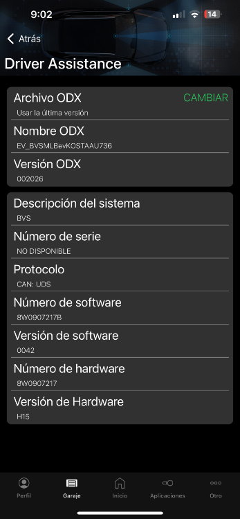

Ibontxu Publicado 19 de Diciembre del 2022 Denunciar Publicado 19 de Diciembre del 2022 En 22/10/2022 a las 12:13, Alfroot dijo: Como comenté en el post, yo borré los fallos con vcds, respecto a hacer en otros coches, si, pero asegurate de las versiones de cámara y datasets, asegurate de todo antes, postea capturas y te guiamos Expand Buenas Alfroot, impresionante el trabajo que has echo, felicidades y gracias por el aporte. E seguido todas tus indicaciones, pero me trabo en un momento. Tras el flasheado de la cámara e iniciado la codificación con vcds, en este pantallazo qué adjunto, no me deja activar las dos opciones, el vagcom me indica ERROR , FUERA DE RANGO, sabes a qué puede ser debido? Responder
Alfroot Publicado 19 de Diciembre del 2022 Autor Denunciar Publicado 19 de Diciembre del 2022 De nada @Ibontxu, me alegra que te sirva. Sobre tu error, no tengo idea Responder

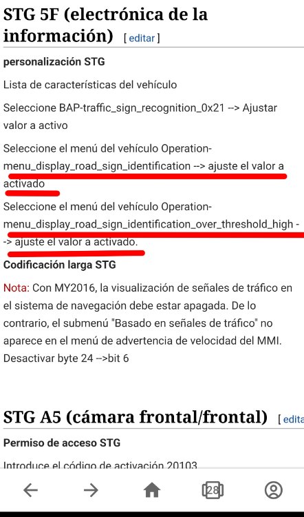

elfieramaister Publicado 24 de Diciembre del 2022 Denunciar Publicado 24 de Diciembre del 2022 En 15/11/2022 a las 18:29, eyeblue dijo: Pues ya está activado, tras varias pruebas lo he configurado de la siguiente manera Audi 2017 con modulo 8W0907217C Parametrizado con vctool y configurado con el obdeleven 5F Multimedia Car_Function_Adaptations_Gen2 traffic_sign_recognition_0x21 (lo tenía activado) Car_Function_Adaptations_Gen2 menu_display_road_sign_identification: activated menu_display_road_sign_identification_over_threshold_high: activated A5 Driver Assistance Código de seguridad 20103 Byte 16 -> Activar el bit 4 17 Dashboard Byte 5 -> Activar el bit 2 Byte 14 -> Activar el bit 6 Gracias a todos. Nota: es una pasada lo ágil que es reconociendo las señales y configurando los limites queda de lujo, totalmente recomendable la activación. Expand Quería ponerme ahora al lío y veo que sale está nota: Nota: Con MY2016, la visualización de señales de tráfico en el sistema de navegación debe estar apagada. De lo contrario, el submenú "Basado en señales de tráfico" no aparece en el menú de advertencia de velocidad del MMI. Desactivar byte 24 -->bit 6 Mi coche es de 2016 tendré que hacerlo? O con lo de arriba listo? Gracias Responder

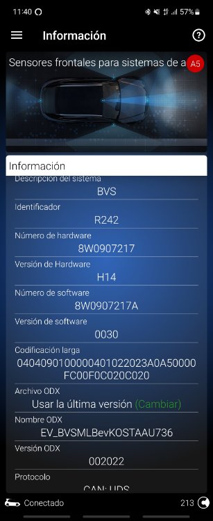

elfieramaister Publicado 24 de Diciembre del 2022 Denunciar Publicado 24 de Diciembre del 2022 He seguido los pasos de arriba y me sale en el mmi aviso de velocidad basado en señales y velocidad 0, 5, 10...km/h por lo que veo que está activado. He hecho lo de parametrizar la cámara y me ha puesto estatus success pero me ha salido un mensaje de fallo diciendo que el modelo no acepta descarga de databases o algo así, me han salido mil fallos (los he borrado y todo ok) pero no van las señales, a veces sale alguna pero 1 segundo y se quita por lo que entiendo que la parametrizacion no ha salido bien. Alguien sabe el problema que puede ser? A posterior mi hermano me comento que el cable tenía pocos cables en el conector, aunque conevto el coche correcto y todo. Puede ser el cable? Responder
Mielinos Publicado 24 de Diciembre del 2022 Denunciar Publicado 24 de Diciembre del 2022 En 24/12/2022 a las 14:01, elfieramaister dijo: He seguido los pasos de arriba y me sale en el mmi aviso de velocidad basado en señales y velocidad 0, 5, 10...km/h por lo que veo que está activado. He hecho lo de parametrizar la cámara y me ha puesto estatus success pero me ha salido un mensaje de fallo diciendo que el modelo no acepta descarga de databases o algo así, me han salido mil fallos (los he borrado y todo ok) pero no van las señales, a veces sale alguna pero 1 segundo y se quita por lo que entiendo que la parametrizacion no ha salido bien. Alguien sabe el problema que puede ser? A posterior mi hermano me comento que el cable tenía pocos cables en el conector, aunque conevto el coche correcto y todo. Puede ser el cable? Expand Hola, Vamos por partes para ver que puede ser: !º) Para parametrizar tiene que ser el conector tipo red Rj45. Si hay comunicación entre el PC y el coche no debe ser problema del cable. 2º) Para activar las señales tiene que ser o con obd11 vía bluethooth o con cable vag com via usb. Si hay comunicación entre el PC y el coche no debería haber problema. Siguiendo los pasos de la guía de Alfroot no debería haber problema, es raro que detecte las señales un rato y luego no, o las detecta o no las detecta creo yo. Yo tb tenia duda de si parametrizo bien y lo pude comprobar viendo en vctool cual es el que me decía que corresponde para la versión de mi cámara y luego en obd viendo en el modulo A5 que dataset esta instalado por ejemplo en mi coche es de la siguiente manera: -Modulo cámara 8W0907217C -Dataset 8W0 907 217 C y versión 0034 Ademas si tienes alguna copia anterior puedes ver que dataset tenias y saber si se ha parametrizado bien o no pero si te puso estatus succes debería estar bien. el resto seguir los pasos. Un saludo Responder

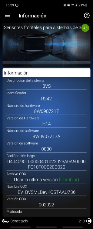

elfieramaister Publicado 24 de Diciembre del 2022 Denunciar Publicado 24 de Diciembre del 2022 En 24/12/2022 a las 15:15, Mielinos dijo: Hola, Vamos por partes para ver que puede ser: !º) Para parametrizar tiene que ser el conector tipo red Rj45. Si hay comunicación entre el PC y el coche no debe ser problema del cable. 2º) Para activar las señales tiene que ser o con obd11 vía bluethooth o con cable vag com via usb. Si hay comunicación entre el PC y el coche no debería haber problema. Siguiendo los pasos de la guía de Alfroot no debería haber problema, es raro que detecte las señales un rato y luego no, o las detecta o no las detecta creo yo. Yo tb tenia duda de si parametrizo bien y lo pude comprobar viendo en vctool cual es el que me decía que corresponde para la versión de mi cámara y luego en obd viendo en el modulo A5 que dataset esta instalado por ejemplo en mi coche es de la siguiente manera: -Modulo cámara 8W0907217C -Dataset 8W0 907 217 C y versión 0034 Ademas si tienes alguna copia anterior puedes ver que dataset tenias y saber si se ha parametrizado bien o no pero si te puso estatus succes debería estar bien. el resto seguir los pasos. Un saludo Expand He mirado si estaba bien parametrizada y sale todo igual excepto codificación larga que antes era FC00 y ahora me sale FC10. Adjunto foto a ver si puede estar parametrizada o no? Responder
elfieramaister Publicado 24 de Diciembre del 2022 Denunciar Publicado 24 de Diciembre del 2022 En 24/12/2022 a las 15:41, elfieramaister dijo: He mirado si estaba bien parametrizada y sale todo igual excepto codificación larga que antes era FC00 y ahora me sale FC10. Adjunto foto a ver si puede estar parametrizada o no? Expand He mirado la fecha de parametrizacion con obd11 y me sale año 16 mes 03 y dia no recuerdo. Entiendo que antes aunque ponia success debido al error no se ha hecho nada, aunque fallos han salido a montones, limpiados y todo como siempre. Raro esto Responder
