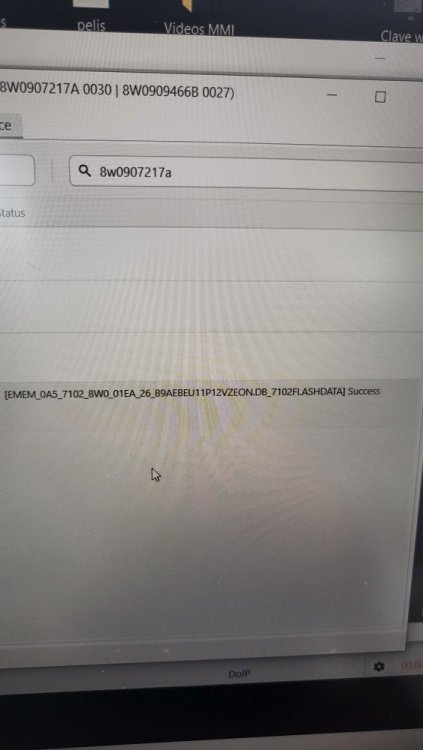

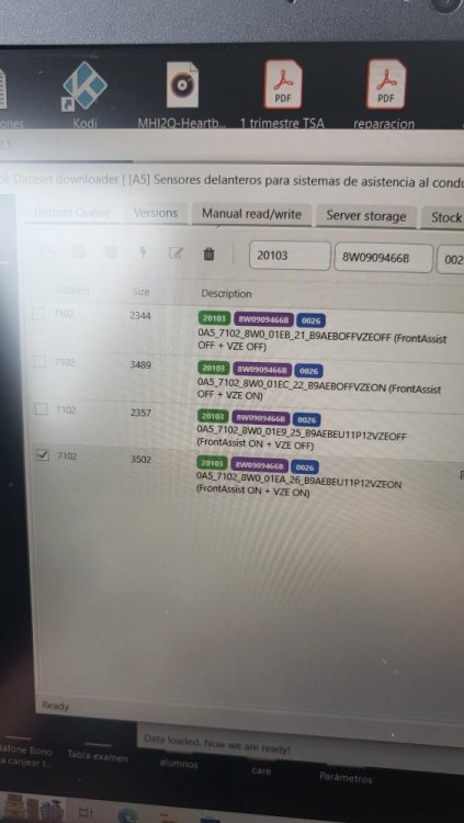

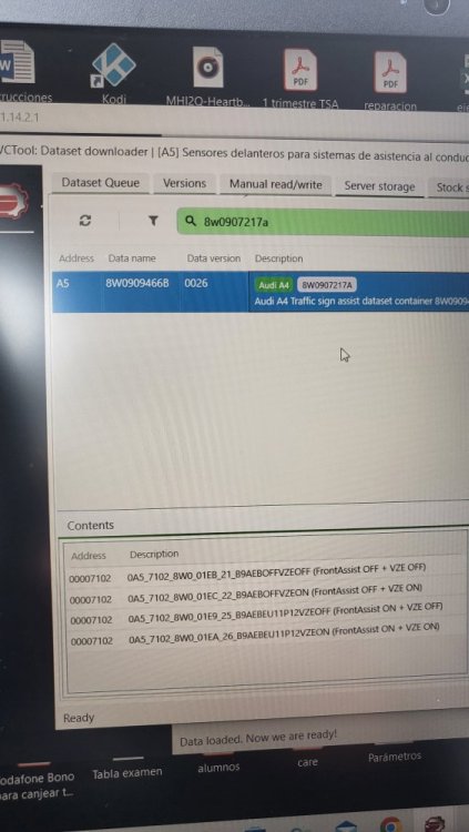

elfieramaister Publicado 3 de Enero del 2023 Denunciar Publicado 3 de Enero del 2023 En 3/1/2023 a las 16:35, elfieramaister dijo: La codificación la he mirado ahora de nuevo y está todo ok. En historial me sale toda la codificación que he hecho y todo ok. Como no sea que al parametrizar me sale en el programa mi cámara que es la A y en data pone 026 y arriba en la barra de estado que es la del coche me pone 027. Expand Adjunto fotos, en el programa pone 026 y arriba 027. Responder
Jello Publicado 3 de Enero del 2023 Denunciar Publicado 3 de Enero del 2023 En 3/1/2023 a las 17:21, elfieramaister dijo: Adjunto fotos, en el programa pone 026 y arriba 027. Expand Marcastes bien Frontassist On y Vze On ? Responder
elfieramaister Publicado 3 de Enero del 2023 Denunciar Publicado 3 de Enero del 2023 En 3/1/2023 a las 18:25, Jello dijo: Marcastes bien Frontassist On y Vze On ? Expand Sip y flasheo todo ok. Responder
Jello Publicado 3 de Enero del 2023 Denunciar Publicado 3 de Enero del 2023 En 3/1/2023 a las 20:18, elfieramaister dijo: Sip y flasheo todo ok. Expand Y freno de mano puesto y capo abierto no? Responder
elfieramaister Publicado 3 de Enero del 2023 Denunciar Publicado 3 de Enero del 2023 En 3/1/2023 a las 20:23, Jello dijo: Y freno de mano puesto y capo abierto no? Expand El capo no lo abrí. Es del 2016 y nunca lo abro y funcionan todas las codificaciones perfect. Responder
