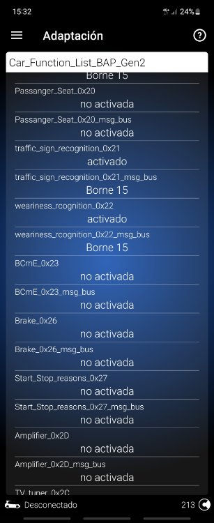

elfieramaister Publicado 5 de Enero del 2023 Denunciar Publicado 5 de Enero del 2023 En 3/1/2023 a las 22:02, Jello dijo: Pues prueba a hacerlo todo desde cero con el capo abierto y el freno de mano puesto. Hecho todo de nuevo con capo abierto y freno de mano. La primera vez hice un viajo largo y funcionaba de lujo. Pare el coche y la segunda vez no funcionó (sale la señal y al segundo se quita), la tercera tampoco, la cuarta vez que lo he cogigo funciona de lujo y esta mañan otra vez no funcionaba. Ninidea de que pasa. He activado todo: Seleccione BAP-traffic_sign_recognition_0x21 --> Ajustar valor a activo Seleccione el menú del vehículo Operation-menu_display_road_sign_identification --> ajuste el valor a activado Seleccione el menú del vehículo Operation-menu_display_road_sign_identification_over_threshold_high --> ajuste el valor a activado. Codificación larga STG Nota: Con MY2016, la visualización de señales de tráfico en el sistema de navegación debe estar apagada. De lo contrario, el submenú "Basado en señales de tráfico" no aparece en el menú de advertencia de velocidad del MMI. Desactivar byte 24 -->bit 6 STG A5 (cámara frontal/frontal)[ editar ] Permiso de acceso STG Introduce el código de activación 20103 Codificación larga STG Byte 1 --> activar bit 0 Nota: Con las cámaras más nuevas, esto se aplica en su lugar: Byte 16 --> Bit 4 (el bit está etiquetado con el VCDS actual) STG 17 (inserto del tablero de instrumentos)[ editar ] Codificación larga STG Byte 5 --> activar bit 2 Nota: ¡con modelos de años más nuevos, el byte 14 bit 6 también puede ser necesario en el velocímetro! Responder
elfieramaister Publicado 5 de Enero del 2023 Denunciar Publicado 5 de Enero del 2023 Lo del traffic sig 0x21 y 022 está bien en borne 15? Responder

Jello Publicado 7 de Enero del 2023 Denunciar Publicado 7 de Enero del 2023 En 5/1/2023 a las 15:30, elfieramaister dijo: Hecho todo de nuevo con capo abierto y freno de mano. La primera vez hice un viajo largo y funcionaba de lujo. Pare el coche y la segunda vez no funcionó (sale la señal y al segundo se quita), la tercera tampoco, la cuarta vez que lo he cogigo funciona de lujo y esta mañan otra vez no funcionaba. Ninidea de que pasa. He activado todo: Seleccione BAP-traffic_sign_recognition_0x21 --> Ajustar valor a activo Seleccione el menú del vehículo Operation-menu_display_road_sign_identification --> ajuste el valor a activado Seleccione el menú del vehículo Operation-menu_display_road_sign_identification_over_threshold_high --> ajuste el valor a activado. Codificación larga STG Nota: Con MY2016, la visualización de señales de tráfico en el sistema de navegación debe estar apagada. De lo contrario, el submenú "Basado en señales de tráfico" no aparece en el menú de advertencia de velocidad del MMI. Desactivar byte 24 -->bit 6 STG A5 (cámara frontal/frontal)[ editar ] Permiso de acceso STG Introduce el código de activación 20103 Codificación larga STG Byte 1 --> activar bit 0 Nota: Con las cámaras más nuevas, esto se aplica en su lugar: Byte 16 --> Bit 4 (el bit está etiquetado con el VCDS actual) STG 17 (inserto del tablero de instrumentos)[ editar ] Codificación larga STG Byte 5 --> activar bit 2 Nota: ¡con modelos de años más nuevos, el byte 14 bit 6 también puede ser necesario en el velocímetro! A mi aveces me da fallo de sistema de lectura de señales no disponible o algo asi, como cuando la camara esta sucia pero no lo esta. Apago y enciendo y se va, no se si a alguno le paso. Del resto lo probe en viajes largos y muy bien. Responder

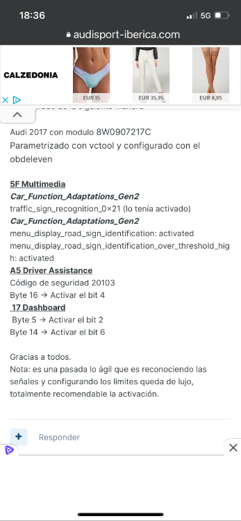

elfieramaister Publicado 7 de Enero del 2023 Denunciar Publicado 7 de Enero del 2023 hace 15 horas, Mielinos dijo: Hola, que yo sepa eso lo tienes bien. Has avanzado algo ??? Saludos Parece que ya funciona siempre, he desactivado esto y todo ok, mi coche es del 2016 y esto será para los más nuevos entiendo: En el módulo A5 Nota: Con las cámaras más nuevas, esto se aplica en su lugar: Byte 16 --> Bit 4 (el bit está etiquetado con el VCDS actual) En el módulo 17 Nota: ¡con modelos de años más nuevos, el byte 14 bit 6 también puede ser necesario en el velocímetro! Ha sido descativarlo y funcionar todo ok. Responder
Alfroot Publicado 8 de Enero del 2023 Autor Denunciar Publicado 8 de Enero del 2023 (editado) hace 4 horas, elfieramaister dijo: Parece que ya funciona siempre, he desactivado esto y todo ok, mi coche es del 2016 y esto será para los más nuevos entiendo: En el módulo A5 Nota: Con las cámaras más nuevas, esto se aplica en su lugar: Byte 16 --> Bit 4 (el bit está etiquetado con el VCDS actual) En el módulo 17 Nota: ¡con modelos de años más nuevos, el byte 14 bit 6 también puede ser necesario en el velocímetro! Ha sido descativarlo y funcionar todo ok. Correcto, para modelos de fabricación antes de 2017 no se deben activar estas notas, para 2017 o modelos posteriores si. Editado 8 de Enero del 2023 por Alfroot Responder
elfieramaister Publicado 8 de Enero del 2023 Denunciar Publicado 8 de Enero del 2023 hace 15 horas, Alfroot dijo: Correcto, para modelos de fabricación antes de 2017 no se deben activar estas notas, para 2017 o modelos posteriores si. Gracias a todos por la ayuda. Ya me funciona siempre, lo que he notado que las pocas veces que iba antes leía las de prohibido adelantar también y ahora no. Aunque tampoco me preocupa mucho. Responder

elfieramaister Publicado 9 de Enero del 2023 Denunciar Publicado 9 de Enero del 2023 hace 2 horas, Mielinos dijo: Hola, que bien que ya te funcione, genial. A propósito de lo que comentas, a mi si me sale bastante a menudo la señal de no adelantar pero siempre en las mismas carreteras. y alguna vez me ha salido una que pone prohibido circulas a mas de 50km/h y al lado la de prohibido a mas de 30km/h con un recuadro debajo blanco con rayas grises que no se lo que significa. Y alguna de clima también me ha salido pero una vez. Saludos A mi me salía antes siempre (cuando tenía todo activado y funcionaban las señales a veces). Pero al desactivar los bits de las notas de los modulos A5 y 17 (mi coche es del 2016) he consiguido que funcionen siempre las señales pero ya solo salen las de velocidad. Supongo que al quitar algún bit habrá influido, a ver si algún compi sabe el motivo y sino se queda así ya jeje Responder

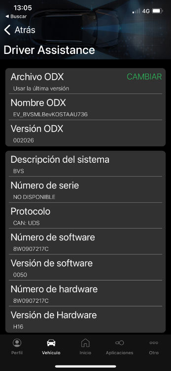

bloky Publicado 11 de Enero del 2023 Denunciar Publicado 11 de Enero del 2023 Lo que he avanzado hasta el momento: 1. Tengo la versión de mi cámara 8W0907217C 2. He localizado el database que me corresponde 8W0909466F y comprado los 5 créditos en vctool (por lo que he entendido lo descargaré cuando lo conecte al coche y ya podré parametrizarla). 3. He pedido en Amazon el Enet OBD RJ45 4. Cuando haya parametrizado la cámara activo el reconocimiento de señales con los pasos que habéis indicado por aquí que parece que corresponden a mi versión de cámara. Dejo fotos del resumen. Espero no haberme dejado nada. Responder
