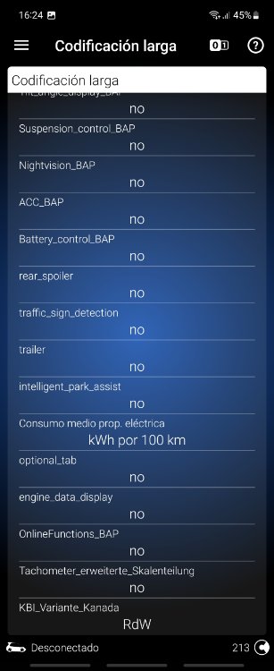

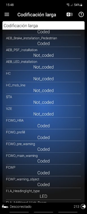

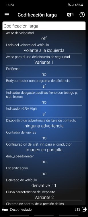

elfieramaister Publicado 12 de Enero del 2023 Denunciar Publicado 12 de Enero del 2023 Alguno que lo tenga activo puede mirar como tiene e codificación del módulo A5 el VZE y en el módulo 17 el presense y traffic_sign_detection. A mi me salen todas desactivadas. Me salen únicamente las señales de velocidad. Responder

Draekhar Publicado 12 de Enero del 2023 Denunciar Publicado 12 de Enero del 2023 (editado) hace 47 minutos, elfieramaister dijo: Alguno que lo tenga activo puede mirar como tiene e codificación del módulo A5 el VZE y en el módulo 17 el presense y traffic_sign_detection. A mi me salen todas desactivadas. Me salen únicamente las señales de velocidad. EL VZE del modulo A5 a mi me figura como "Coded". En cuanto al modulo 17 para el dash: presense: "Yes" traffic_sign_detection: "Yes" Comentar que en mi caso tengo el presense basic, y la codificación y parametrización de la cámara la hice con el dongle de kufatec. Y mi cuadro es VC. Si necesitas que te diga alguna codificación de algún modulo más me dices Editado 12 de Enero del 2023 por Draekhar Responder
elfieramaister Publicado 12 de Enero del 2023 Denunciar Publicado 12 de Enero del 2023 hace 18 minutos, Draekhar dijo: EL VZE del modulo A5 a mi me figura como "Coded". En cuanto al modulo 17 para el dash: presense: "Yes" traffic_sign_detection: "Yes" Comentar que en mi caso tengo el presense basic, y la codificación y parametrización de la cámara la hice con el dongle de kufatec. Y mi cuadro es VC. Si necesitas que te diga alguna codificación de algún modulo más me dices Interesante, a mi todo no y tengo presense, vc y me aparecen las señales de velocidad únicamente. Probaré ponerlo codec a ver. Responder

Mielinos Publicado 14 de Enero del 2023 Denunciar Publicado 14 de Enero del 2023 Hola, Yo creo que es normal como lo tienes, ya que casi siempre marca solo las señales de velocidad y de vez en cuando la de prohibido adelantar, la de clima y alguna otra me ha salido pero rara vez. Eso funciona así. Saludos Responder
elfieramaister Publicado 14 de Enero del 2023 Denunciar Publicado 14 de Enero del 2023 hace 2 horas, Mielinos dijo: Hola, Yo creo que es normal como lo tienes, ya que casi siempre marca solo las señales de velocidad y de vez en cuando la de prohibido adelantar, la de clima y alguna otra me ha salido pero rara vez. Eso funciona así. Saludos También te aparece todo como descativado como a mí? Responder

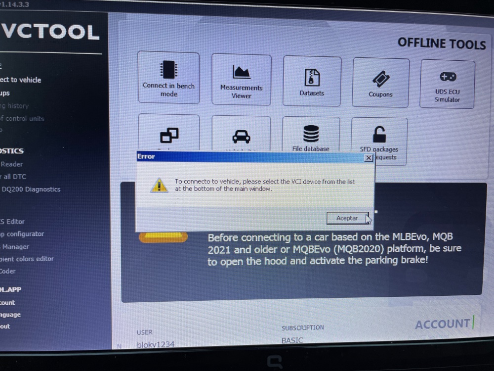

bloky Publicado 15 de Enero del 2023 Denunciar Publicado 15 de Enero del 2023 (editado) No veo la lista esta que dice de los dispositivos VCI. Tengo el dispositivo rj45 conectado, contacto dado (sin arrancar) y le he puesto un cable de red cat 5e al pc. (Vamos que no puedo ni conectarme al coche). ¿es otro tipo de cable? Editado 15 de Enero del 2023 por bloky Responder
