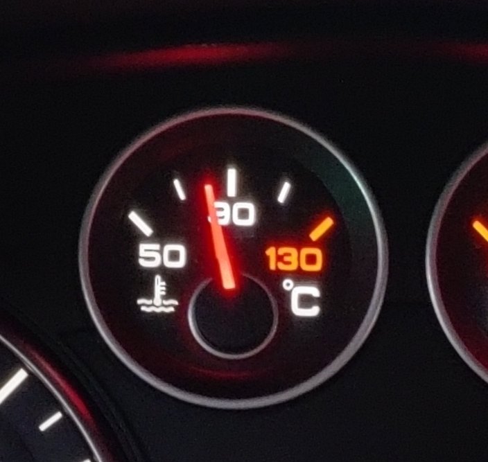

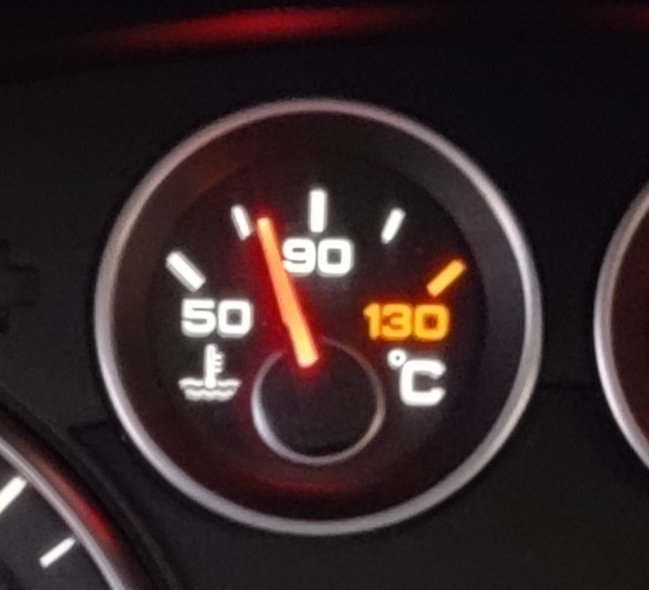

scootju Publicado 16 de Octubre del 2022 Denunciar Publicado 16 de Octubre del 2022 Buenas tardes, actualmente poseo un Audi A3 8P, 2.0 TDI 140 CV. Es un gran coche, tiene 12 años y va de perlas. Últimamente he estado viendo como las temperaturas no son las adecuadas, a una marcha lenta si se calienta bien y la aguja del cuadro de instrumentos se sitúa en su lugar, 90ª,pero al aumentar la velocidad la aguja cae a temperaturas inferiores (adjunto fotos). Es decir, a velocidades bajas la temperatura es la adecuada pero a menudo que acelero, entro en autopista o demás, la temperatura cae por debajo de lo adecuado. Ya le cambien el sensor de temperatura y el termostato, y sigue igual, recurro a la sabiduría forocochera a ver si me podéis decir cual será el problema. Responder

ferchir Publicado 21 de Octubre del 2022 Denunciar Publicado 21 de Octubre del 2022 Por lo que comentas debería ser el termostato. Pero si ya lo cambiaste es estraño. Sería bueno saber desde cuándo lo hace y si fue a raíz de alguna reparación golpe o algo asi Responder
scootju Publicado 25 de Octubre del 2022 Autor Denunciar Publicado 25 de Octubre del 2022 En 22/10/2022 a las 0:08, ferchir dijo: Por lo que comentas debería ser el termostato. Pero si ya lo cambiaste es estraño. Sería bueno saber desde cuándo lo hace y si fue a raíz de alguna reparación golpe o algo asi Buenos dias, pues lleva haciendolo unos meses, y no fue a raiz de ninguna reparacion. En cuanto me di cuuenta cambien el termostato y el sensr de temperatura, mejoro algo, pero no del todo. Mil gracias por la respuesta. Responder
Audi3_2020 Publicado 25 de Octubre del 2022 Denunciar Publicado 25 de Octubre del 2022 hace 8 horas, scootju dijo: Buenos dias, pues lleva haciendolo unos meses, y no fue a raiz de ninguna reparacion. En cuanto me di cuuenta cambien el termostato y el sensr de temperatura, mejoro algo, pero no del todo. Mil gracias por la respuesta. pueden ser varias cosas.x ej el termostato.tienes temperatura en el habitáculo? que liquido echas? si al circular te baja la tenperatura es xq hay un exceso de refrigeración. o el ventilador esta atope seguido por el rele.espero que te ayude y ya me dirás.si tienes vag com mira la tempratura no vaya ser que la bobina de la aguja de t este mal en el cuadro. muxho mas no creo q pueda ser yo barajaría estas opciones Responder
scootju Publicado 2 de Diciembre del 2022 Autor Denunciar Publicado 2 de Diciembre del 2022 (editado) SOLUCIONADO Edito a 2/12/2022: Solucionado, al final estos motores tienen dos termostatos, el habitual y otro debajo de la válvula EGR. Al final le pedí al mecánico un termostato original con la referencia del coche, al pedirlo me escribió y me dijo que le habían llegado dos termostatos, estuvo investigando y si, estos motores tienen dos termostatos. El, o mejor dicho, los termostatos originales de la casa Audi no son baratos, me costaron los dos unos 180 euros, pero me quedo tranquilo, he solucionado el problema después de darle muchas vueltas. Me gustaría editar el OP con la solución, pero no puedo editar, es una pena ya que la info le puede servir a otra persona. Editado 2 de Diciembre del 2022 por scootju Responder
