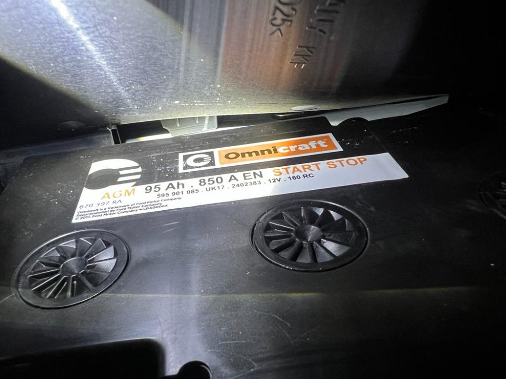

Dmx Publicado 19 de Octubre del 2022 Autor Denunciar Publicado 19 de Octubre del 2022 Hola gente pues ,al final para no complicarme mucho,lo lleve a mi taller habitual....yo la conseguía en precio bueno para mi de Star/Stop por 180€ en mi taller habitual por 195...entonces por el tema que si me da alguna historia etc...la monté en mi taller habitual y listo.....exactamente me pusieron esta....la mía original que tenia en coche era Varta de 75Ah esta es de 95 Ah... a ver pero ahora mismo todo perfecto....una cosa curiosa....prácticamente me tomé un café y volví y ya estaba cambiada (para mi que no codificaron ni nada) .....muy rápido me pareció no se....... Responder
