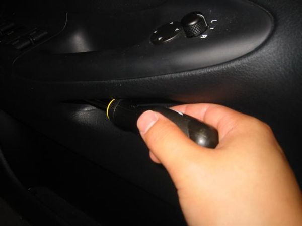

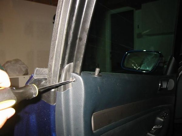

fermoa4 Publicado 8 de Junio del 2005 Denunciar Publicado 8 de Junio del 2005 bueno,vamos a ello.primero quitamos los 2 tornillos de los cantos Responder

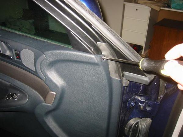

fermoa4 Publicado 8 de Junio del 2005 Denunciar Publicado 8 de Junio del 2005 segundo tornillo Responder

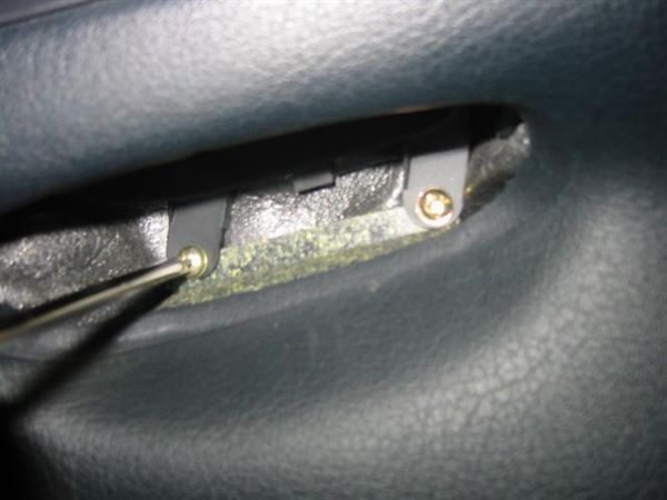

fermoa4 Publicado 8 de Junio del 2005 Denunciar Publicado 8 de Junio del 2005 tercero,este va en el tirador como ves Responder

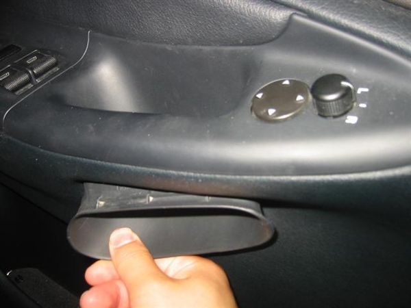

fermoa4 Publicado 8 de Junio del 2005 Denunciar Publicado 8 de Junio del 2005 luego tienes que girar la parte interior del tirador y veras 2 tornillos Responder

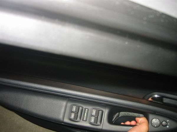

fermoa4 Publicado 8 de Junio del 2005 Denunciar Publicado 8 de Junio del 2005 luego tiras de la puerta con cuidado,hacia arriba y hacia ti,cuidado no jodas un cable. un saludo Responder
