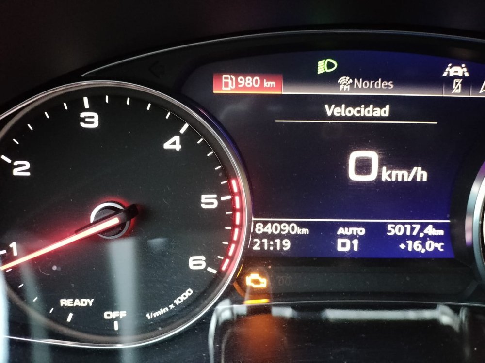

Audi35 Publicado 20 de Abril del 2023 Denunciar Compartir Publicado 20 de Abril del 2023 (editado) Otro más que se suma al fallo de la dichosa lucecita del motor que permanece fija desde hoy al dar el contacto, he comprobado la tapa del depósito de combustible pero todo parece correcto, también si cada vez que la tapa quede abierta hay que ir a borrar el fallo a la Audi apaga y vámonos, además tan solo llevo 84.000 kilómetros y 3 años y medio con el coche y también estoy afectado por el fallo esporádico de los asistentes. He de comentar que he notado desde hace unos 4 meses que si lleva muchos días parado, al encenderlo, retiembla bastante todo el coche durante al menos unos tres segundos, esto me tiene muy intrigado. Mañana antes de pedir cita en la Audi le echaré unos litros de Adblue por si es que le faltase, pero no creo que sea de eso pues de lo contrarío supongo que saldría algun mensaje en el cuadro advirtiéndomelo. Editado 20 de Abril del 2023 por Audi35 Responder Enlace al comentario Compartir en otros sitios web More sharing options...
Audi35 Publicado 21 de Abril del 2023 Denunciar Compartir Publicado 21 de Abril del 2023 (editado) Bueno, como me daban cita en la Audi para muy tarde lo acerqué a un taller al lado de mi casa, enchufaron la maquinita y daba fallo de la Sonda Lambda, al ir a revisarla observan que el cable de la misma está roido, así que lo restauran poniendo unos terminales bien empatados, borran el fallo y de momento tras unos 50 kilómetros la luz no se queda encendida. Por la zona hay una plaga de conejos, ahora tengo que mirar como auyentarlos de mis coches. Editado 21 de Abril del 2023 por Audi35 Responder Enlace al comentario Compartir en otros sitios web More sharing options...
