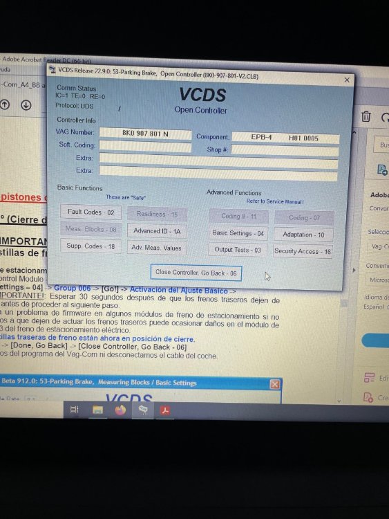

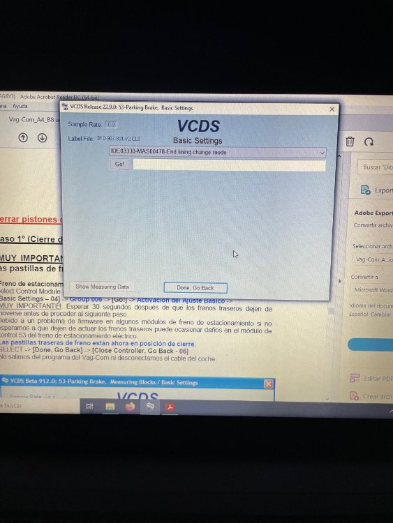

A4Kenoby Publicado 19 de Octubre del 2022 Denunciar Publicado 19 de Octubre del 2022 Buenas, el caso es que despues de leer por aqui varios post al respecto me decido ha cambiar las pastillas de freno traseras, sigo el manual de vwgolf despues de seguir todos lo pasos me encuentro que no puedo retraer las pinzas del freno con el vag-com, he probado ya con dos y no hay manera uno es vcds12.12 y el mio es el 22.9 ambos en ingles. Primero probe con el 12.12 y nada me dijeron que no valia para mi coche A4 Avant TDI 2.0 150cv, 10/2014, luego me compro el 22.9 y me pasa exactamente lo mismo, adjunto fotos. Le doy Basic setings y me sale la siguiente pantalla la cual no me deja realizar la accion de retraer las pinzas para el cambio. Gracias de antemano, a ver si alguien me puede ayudar. Responder

Farn68 Publicado 20 de Octubre del 2022 Denunciar Publicado 20 de Octubre del 2022 hace 8 horas, A4Kenoby dijo: Buenas, el caso es que despues de leer por aqui varios post al respecto me decido ha cambiar las pastillas de freno traseras, sigo el manual de vwgolf despues de seguir todos lo pasos me encuentro que no puedo retraer las pinzas del freno con el vag-com, he probado ya con dos y no hay manera uno es vcds12.12 y el mio es el 22.9 ambos en ingles. Primero probe con el 12.12 y nada me dijeron que no valia para mi coche A4 Avant TDI 2.0 150cv, 10/2014, luego me compro el 22.9 y me pasa exactamente lo mismo, adjunto fotos. Le doy Basic setings y me sale la siguiente pantalla la cual no me deja realizar la accion de retraer las pinzas para el cambio. Gracias de antemano, a ver si alguien me puede ayudar. Si es raro... Cuando has llegado a esta ventana has pulsado la tecla de "Go!" ?? Porque hasta ese punto todo parece correcto.... Responder
Harigami Publicado 20 de Octubre del 2022 Denunciar Publicado 20 de Octubre del 2022 Yo tengo Audi A4 B8 Avant 150tdi de 2014 y he retraido los frenos con vag com 12.12 por lo que sí que se puede. En mi caso cambié pinzas discos y pastillas, y las pinzas nuevas traian sus propios motores que ya habia retraido previamente, pero al colocarlos tuve que ajustarlos con vagcom y todo fue bien. Tienes que tener el freno de mano quitado y darle a Go! Creo recordar. Responder

A4Kenoby Publicado 20 de Octubre del 2022 Autor Denunciar Publicado 20 de Octubre del 2022 hace 7 horas, Farn68 dijo: Si es raro... Cuando has llegado a esta ventana has pulsado la tecla de "Go!" ?? Porque hasta ese punto todo parece correcto.... Si le he dado a Go!!!, y en la ventanita blanca de a lado pone ERROR!!! en letras rojas. Responder
A4Kenoby Publicado 20 de Octubre del 2022 Autor Denunciar Publicado 20 de Octubre del 2022 hace 3 horas, Harigami dijo: Yo tengo Audi A4 B8 Avant 150tdi de 2014 y he retraido los frenos con vag com 12.12 por lo que sí que se puede. En mi caso cambié pinzas discos y pastillas, y las pinzas nuevas traian sus propios motores que ya habia retraido previamente, pero al colocarlos tuve que ajustarlos con vagcom y todo fue bien. Tienes que tener el freno de mano quitado y darle a Go! Creo recordar. Si SI, si yo con el 12.12 le e hecho varias cosas pero como no me funcionada lei que para los del a4 2014 eran mejor unos vag_com con mas numero, quite el feno de mano y le di a GO!. Y nada. Responder
A4Kenoby Publicado 20 de Octubre del 2022 Autor Denunciar Publicado 20 de Octubre del 2022 (editado) Comentaros que el dia que le fui a hacer los frenos al mio se los hice tambien a un amigo en su A4 TSFI B8 del 2008 y sin ningun tipo de problema, luego fui a ponerme a hacer el mio nada no habia manera, ese dia use un vag 12.12, y luego yo ya me compre el vag 22.9 y ya con este nada tampoco me deja. Editado 20 de Octubre del 2022 por A4Kenoby Responder

Carlisu84 Publicado 25 de Octubre del 2022 Denunciar Publicado 25 de Octubre del 2022 esto también lo hacía en coche del 2011 y 2014 (entre otros) con el v12.12 y después compre el v17 y por último el v21.09 con todos ellos lo pude hacer sin problema aunque para mi gusto acabo antes con la batería y dos cables. (todos comprados en aliexpress que es de donde salen todos xD) Tiene que haber un problema con el software u otra cosa que se nos escapa. Responder
